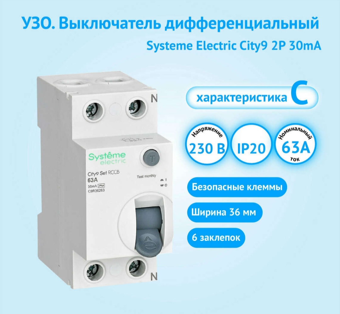

04.12.2023 в 22:30:04
Damnrider написал: Сомелье-фрилансер, так батарейкой легко же проверить.
Damnrider, Это вы зря , к примеру вот это новоделие , вообще на батарейку не реагирует, хотя числиться электромеханикой . Впрочем, на магнит откликается.

05.12.2023 в 00:20:00
dokar написал: хотя числиться электромеханикой
В реальности — даже близко ничего похожего. :nо: Всё тот же электронный изя, просто называется он у них теперь электромеханическим.

05.12.2023 в 00:58:45
Radio написал:
Radio, Сударь, вы болтун пустопорожний, потому как оно спокойно срабатывает при отсутствии питания/напряжения и имитации утечки прибором, с любого полюса. :p
