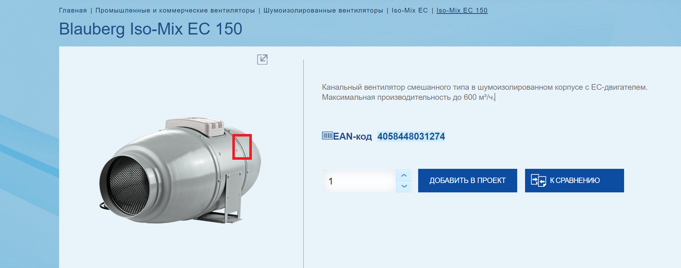

PS У моего вентилятора есть щели по периметру заклепок (между заклепок) (щель видно даже на официальном сайте на картинке ), и даже там где щелей вроде бы нет, в них все равно можно вдуть ртом. Что делать с этими щелями герметизация и скотч, я правильно понимаю? Или может сдать этот вентилятор пока не поздно и взять что-то послабее?

Винторез написал: У моего вентилятора есть щели по периметру заклепок (между заклепок)
не нашел где у Вас на вентиляторе щели, но если они и есть то можете промазать их герметиком и заклеить скотчем. Лишь бы этими щелями не считалась перфорация внутри вентилятора .
Там надо приглядываться, я обвел это место на картинке, заметно что рядом с заклепками прилегание плотнее, чем между ними.

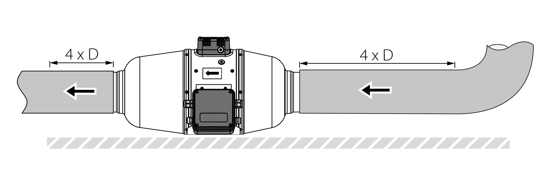

MADONNA, Это не работает с EC-вентиляторами, у них есть собственный встроенный регулятор, но он не позволяет убивать обороты в ноль, только на 50%. КАТРАН, Спасибо за дельный совет, видимо буду использовать этот вариант, совместно с усиленной фильтрацией. А такой вопрос, вот везде в инструкциях рисуют такую картинку
Значит ли это, что байпасную линию надо присасывать на расстоянии 4D от вентилятора или можно вплотную? Надо ли вставлять на линию регулирующую заслонку? Какой порядок порядок расположения элементов в системе вентиляции с байпасной линией лучше:
  1. ... + выход байпасной линии + 4D возуховода + вентилятор + 4D воздуховода + фильтр + вход байпасной линии + ...
  2. ... + выход байпасной линии + 4D возуховода + вентилятор + 4D воздуховода + вход байпасной линии + фильтр + ...

Винторез, Если Вы хотите,чтобы вентилятор работал долго-нужно делать по правилам,если согласны менять вентилятор каждые 1-2 года-можно нарушить эти правила и сделать все это короче.Длинная линия нужна для лучшего охлаждения вентилятора.

КАТРАН написал: Длинная линия нужна для лучшего охлаждения вентилятора.
Скорее всего что не длинная линия а работа вентилятора на более бОльших оборотах чем хочется. Охлаждение у него от перемещаемого воздуха а не от корпуса вентилятора
