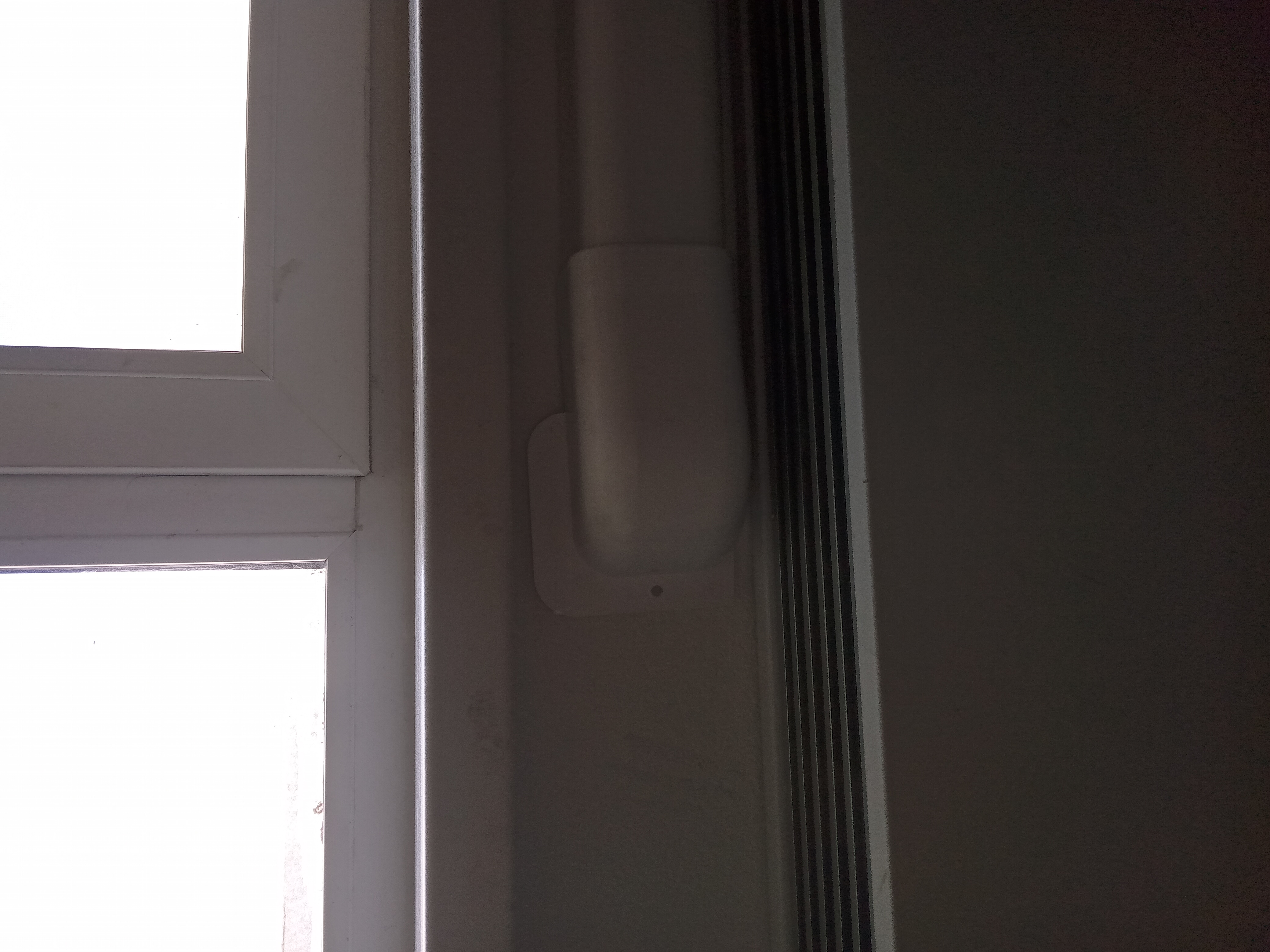

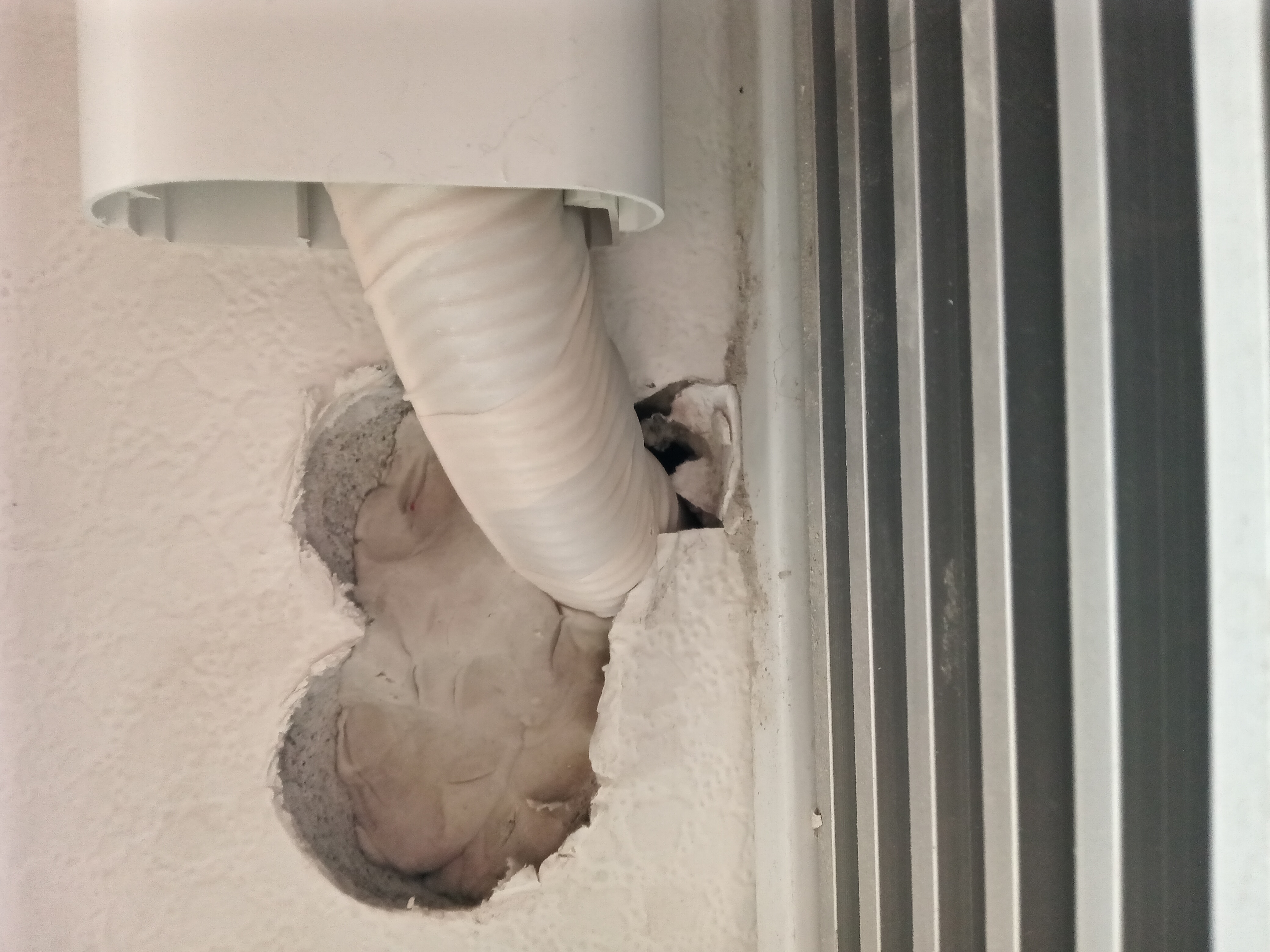

Добрый день, вопрос к мастерам. Мастер вывел отверстие под трассу для кондиционера непосредственно над батареей. Я сомневалась, что так можно, он утверждал, что можно, все ок, отверстие они заделают, мол, все нормально. При этом в доме застройщиком предусмотрено отверстие под трассу слева от батареи, сантиметрах в 20, но нужно было вешать сплит-систему на стену, дальнюю от этой точки, и он, видимо, решил укоротить дорогу. Я плохо представляла себе, как будет перекрывать короб пространство над батареей, и согласилась, чтоб от батарей шло тепло (кондей устанавливается в корзину под окно, поэтому особо вариантов не было, кроме как тянуть над батареей под подоконником). Мастер ушел, я присмотрелась - отверстие заделали отвратительно. Там только замазка вокруг трубы (как я понимаю, не до конца дыры на улицу даже), внизу осталась дырища, которую они не могли не заметить, в дырищу сквозит холодом даже при плюсовой температуре). Стала звонить - он был еще в нашем доме, ставил соседям третий кондей - он трубку не взял, потом уехал и теперь передоговариваемся, чтоб приехал и заделал отверстие нормальноIMG_20250509_132000IMG_20250509_125933 И пока мы передоговариваемся, меня взяли сильные сомнения: там же все равно будет идти холодный воздух, наверное, совсем герметично же не получится (сужу по второму кондиционеру в другой комнате). И если вдруг отключат отопление, батарея лопнет? Сама батарея от этой красоты внизу сантиметрах в 20.
Надо ли переделывать полностью, заделывать здесь дыру и прокладывать трассу в другом месте? Или есть шансы обойтись малой кровью? Вообще так можно делать-то или это нарушение стандартов?
(Взяли, называется, мастера по рекомендации. Ни документов, ничего, только 18 тысяч с рук на руки. Соседи сказали, что он им третий год ставит, я и повелась, предыдущие от М-Видео очень не понравились, вот и).

Над батареей трэш, так делать нельзя. Заделка отверстия удобнее всего пена монтажная, после высыхания обрезать -1см от плоскости, штукатурить, шпаклевать, красить. Есть варианты круглых пластиковых накладок. Если визуально они устроят. Пока не поздно, проверьте стоит ли трубка отвода конденсата с наружного блока. Иначе летом соседи задолбают и придется о5 вызывать.

Чисто визуально это треш, а работать будет, чего ему сделается. Он что там замазал, а надо было просто запенить, пенить не стал, вероятно были причины на то.

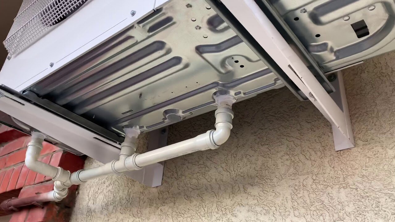

И фото дренажа внутреннего) Отверстие то на наружке есть, но посмотреть бы на диво-дивное как его в квартиру затягивают. Всегда думал, что при сжатии тепло выделяется, откуда влага? Я спросил про отвод от НАРУЖНОГО, НАРУЖНОГО блока!

Если хочется дивного. Ну как отказать человеку? Такое фото тоже есть.
diploma (1)
Сообщений: 139590
10.05.2025 в 18:12:05
sanya1965, машина явно не на комнату. Но суть от этого не сильно меняется.

В интернете их навалом. В отличии от информации о необходимости при работе на холод. Вживую не видел. Акуальность околонулевая, а вот технически заморочено: уклон/помпа, дополнительный сифон. Серьезно, в москвах этим морочатся?
