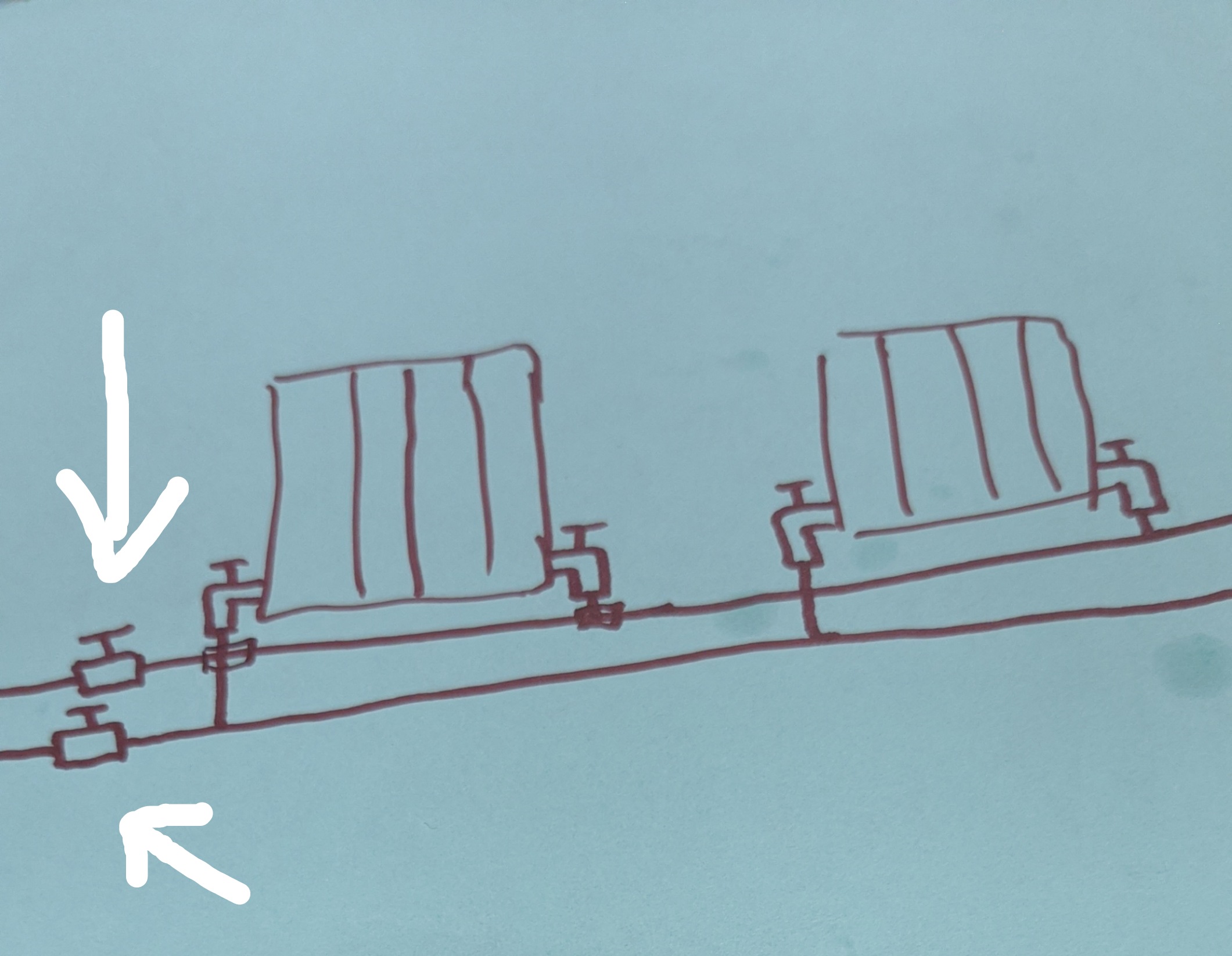

Здравствуйте,могу ли я поставить два крана на трубы отопления

sudnev31 написал: Здравствуйте,могу ли я поставить два крана на трубы отопления
Можете конечно. Вот только зачем? Поясните, зачем это вам нужно.
