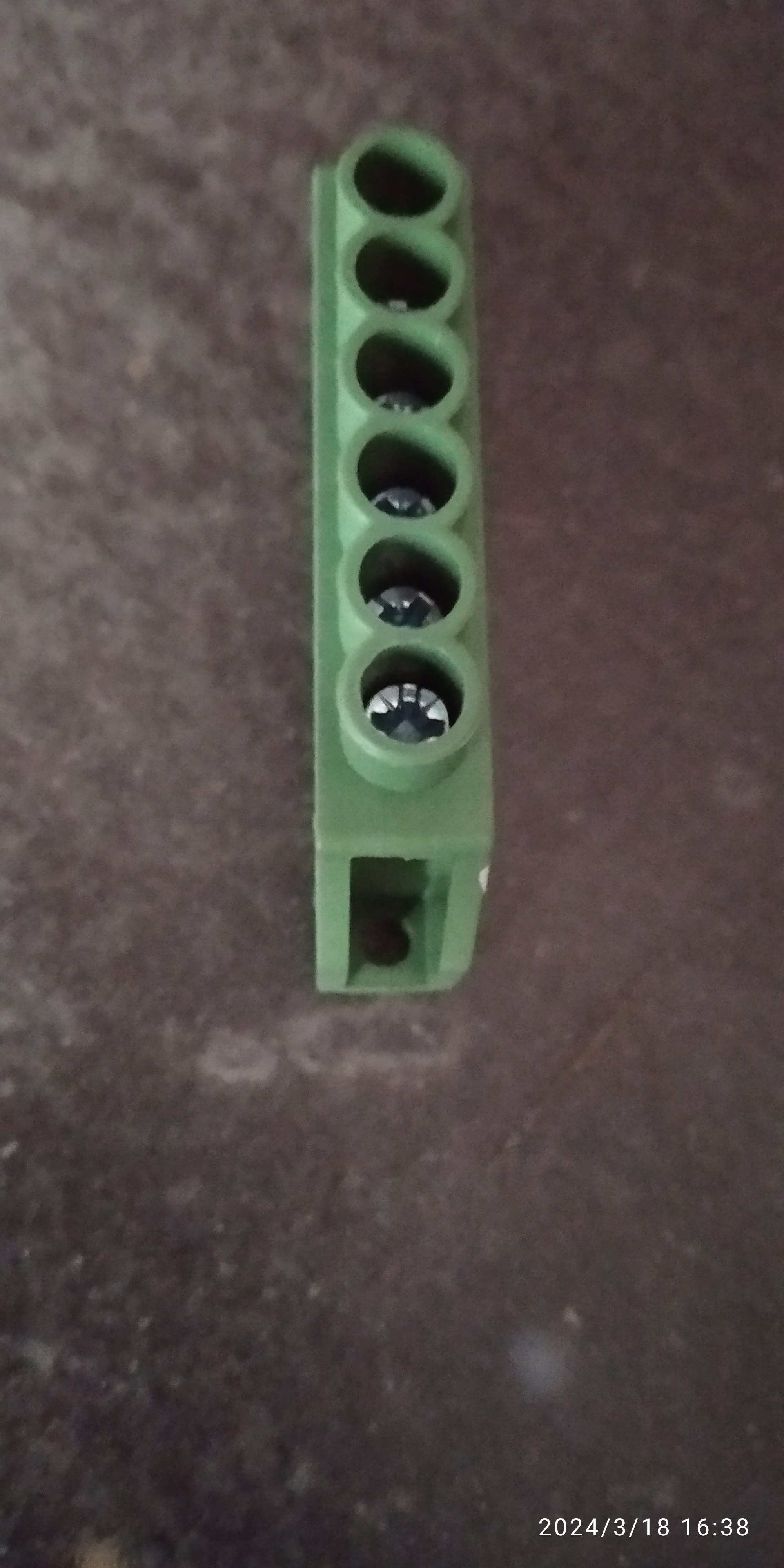

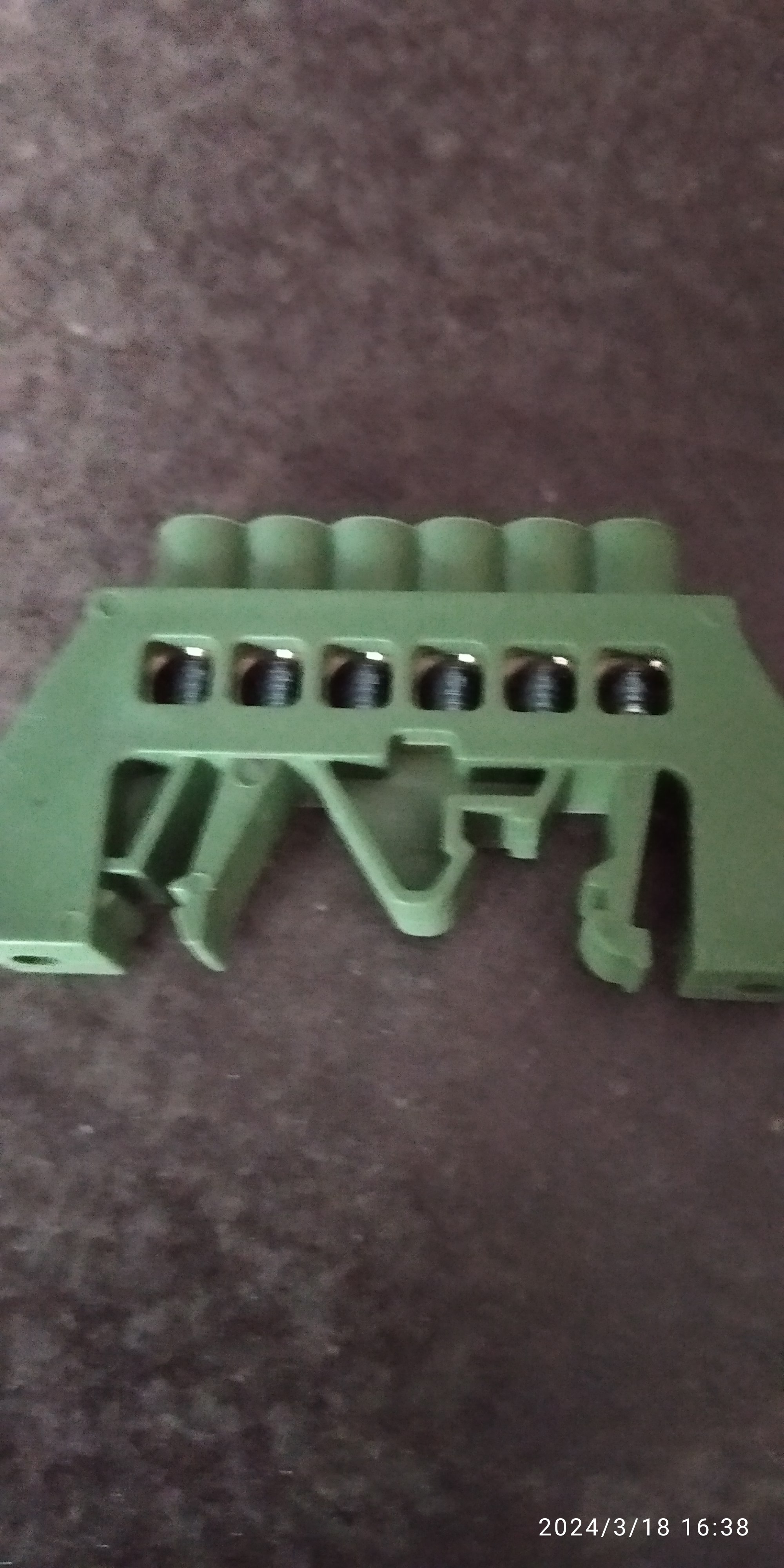

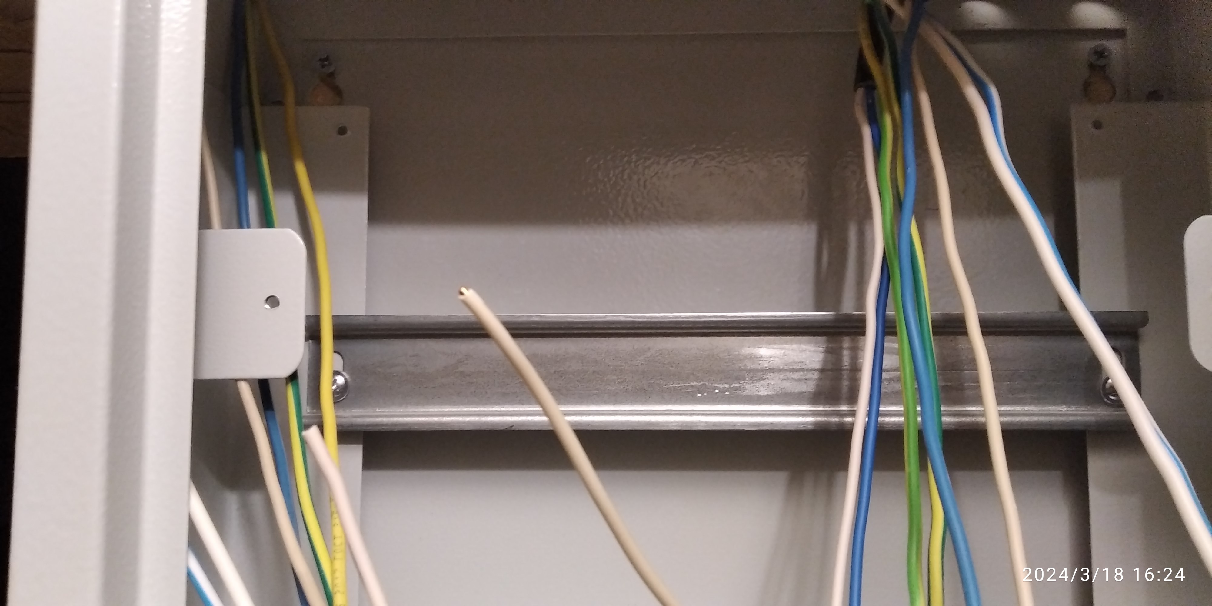

Прошу следующего практического совета как лучше сделать. В щите очень не удобно для монтажа, особенно учитывая, что это мой первый практический опыт такого монтажа, расположение планки для установки клеммников для нейтрали и земли. Я для удобства коммутаций поставлю их с двух сторон - сверху щита и снизу, но близость рядом автоматических выключателей при монтаже жестким проводом 2.5 кв. мм делает монтаж сложным. Может лучше как-то приподнять клеммы от планок выше, насколько позволит лицевая металлическая панель, устанавливаемая сверху. Клеммники на фото, буду устанавливать на планки винтами. Но как мне кажется, будет удобнее, если они будут выше над планкой на сколько позволит верхняя лицевая металлическая панель. Как Вы считаете по своему опыту монтажа щитов. Понимаю, когда крутые щиты делали через входной клеммник и далее разводку уже гибким проводом, но увы, сейчас это не мой вариант...

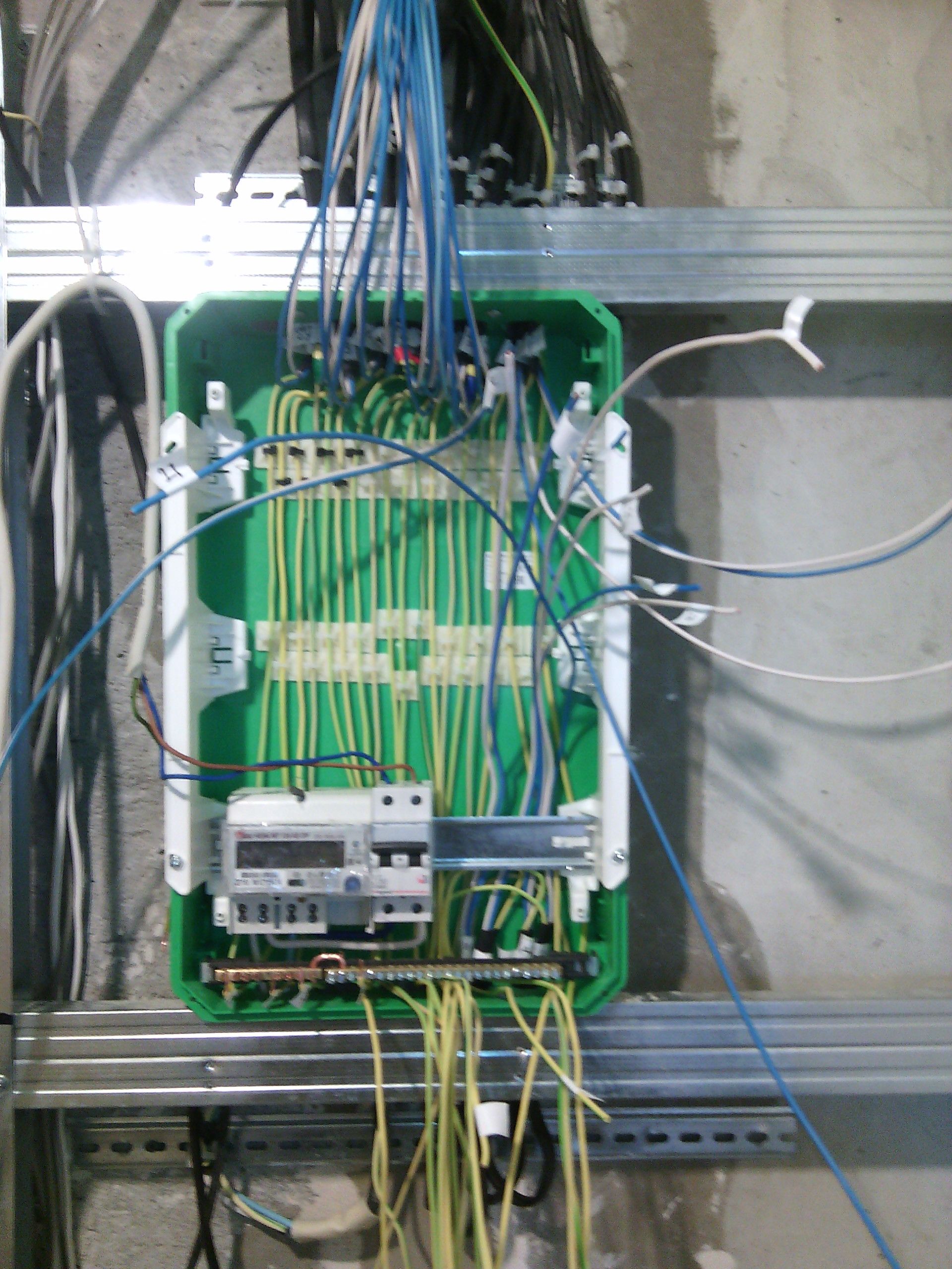

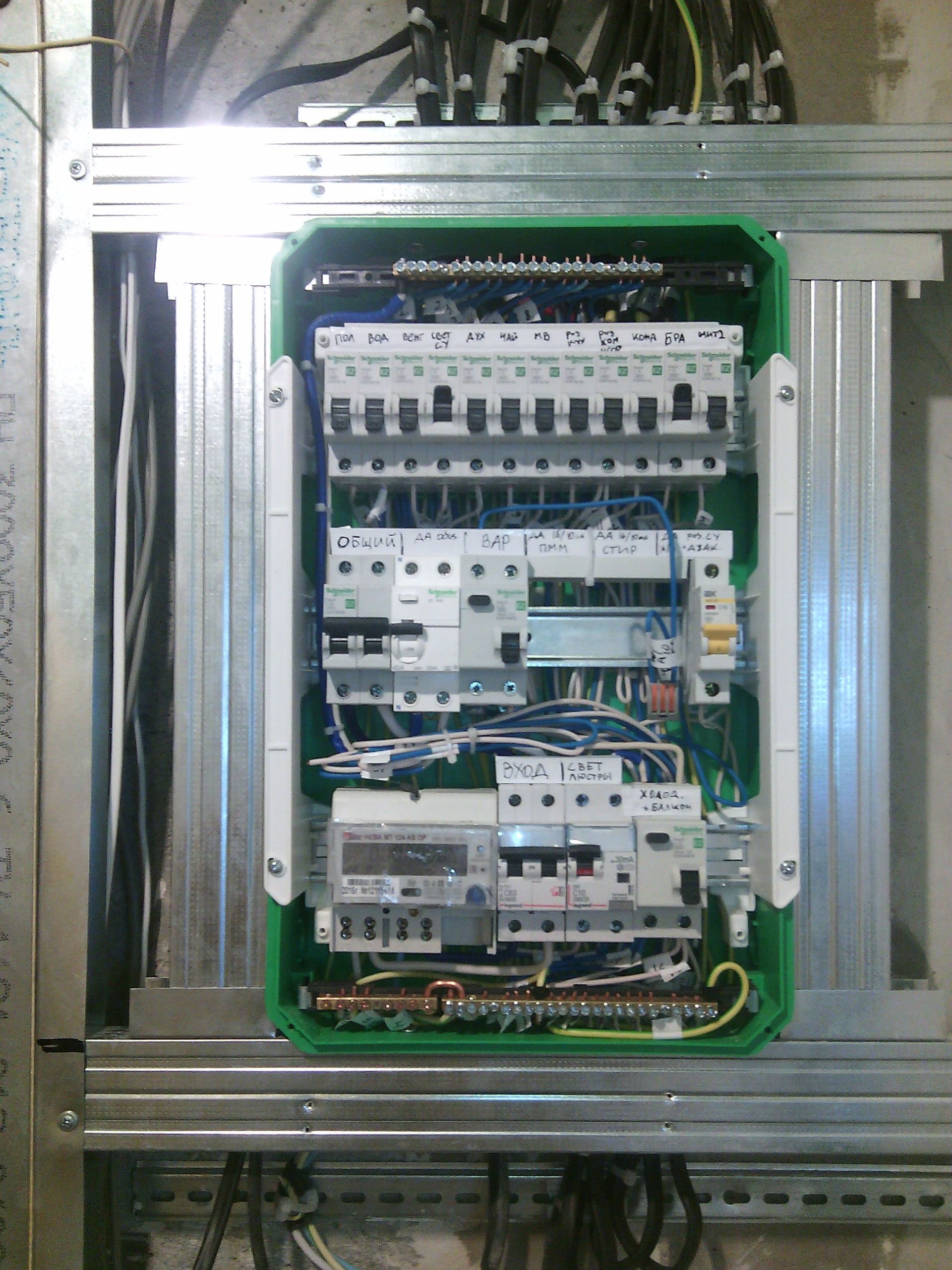

krserv написал: Прошу следующего практического совета как лучше сделать. В щите очень не удобно для монтажа, особенно учитывая, что это мой первый практический опыт такого монтажа, расположение планки для установки клеммников для нейтрали и земли. Я для удобства коммутаций поставлю их с двух сторон - сверху щита и снизу, но близость рядом автоматических выключателей при монтаже жестким проводом 2.5 кв. мм делает монтаж сложным. Может лучше как-то приподнять клеммы от планок выше, насколько позволит лицевая металлическая панель, устанавливаемая сверху. Клеммники на фото, буду устанавливать на планки винтами. Но как мне кажется, будет удобнее, если они будут выше над планкой на сколько позволит верхняя лицевая металлическая панель. Как Вы считаете по своему опыту монтажа щитов. Понимаю, когда крутые щиты делали через входной клеммник и далее разводку уже гибким проводом, но увы, сейчас это не мой вариант...
krserv, вообще не вижу проблемы:
Возьмите обрезки кабеля, надергайте из него проводников и с их помощью смоделируйте все входащие и выходящие провода в щитке, а реальные временно отогните в сторону сразу на входе. Вот на этих обрезках и соберите щит. Будет неудобно, будут ошибки - меняйте игрушечные провода и перекомпонуйте модули, меняйте трассировку. Когда окончательный результат понравится, удалите тренировочные провода и на их место заведите настоящие.

Мишутк написал: вообще не вижу проблемы:
как я вижу на фото, мне кажется, У Вас клеммники выше чем у меня глубоко внутри шкафа - вот я и хочу их приподнять - может на втулки какие-нибудь пластиковые поставить?

19.03.2024 в 17:52:49
BV написал: что несущую надо заменить на пластик и использовать с вставными латунныии шишками, чтобы было больше места.
а тут я вообще ничего не понимаю, какую несущую - у меня клеммники уже в пластиковой изоляции. Приведены на фото, латунные шишки - это что - втулки такие? или несущая - это пластина поперечная - где ее брать пластиковую? Я не в теме совсем.. Там расстояние между крепежными отверстиями - 250 мм.
