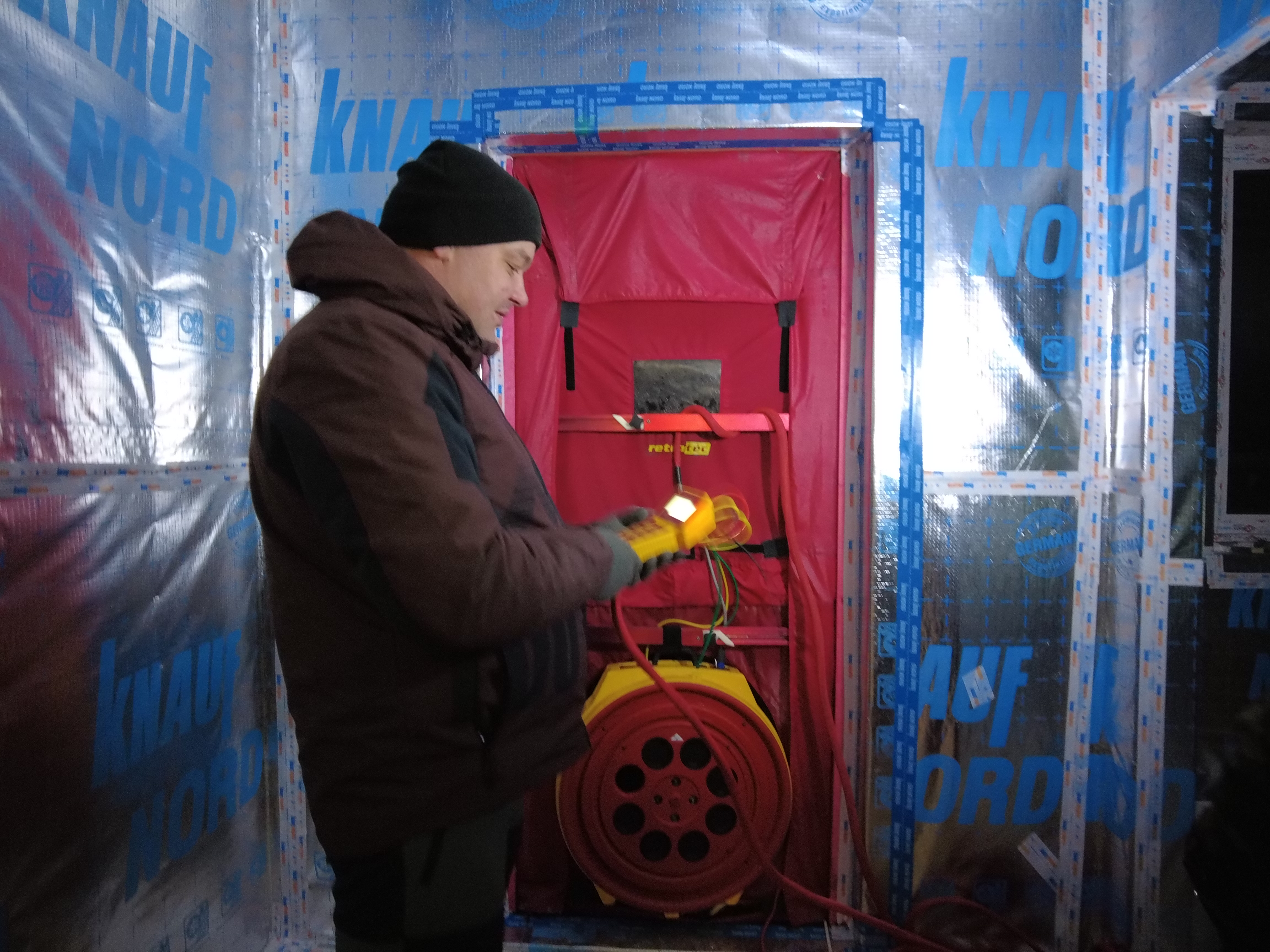

Александр Белокопытов специалист по неразрушающему контролю проводит тепловизионное обследование каркасного дома, построенного компанией Балашовские Дома. Аэродверь и тепловизор помогают Александру выявить мостики холода и дефекты проклейки пароизоляции. Александр вместе с помощником Андреем проводят тщательное обследование дома, проверяют дом на герметичность, отмечают некачественные места, рабочие компании Балашовские Дома сразу исправляют выявленные недочёты. После исправления проводятся повторные запуски Аэродвери, проводится проверка исправления выявленных ошибок, анализируется как изменилась общая герметичность дома после исправления этих недостатков. Процесс очень не быстрый, он у нас занял несколько часов! Очень интересное видео! !#[https://www.youtube.com/watch?v=qSXYuA7Jczk&ab_channel=Nadegniy%D0%A8%D0%BA%D0%BE%D0%BB%D0%B0%D1%83%D1%82%D0%B5%D0%BF%D0%BB%D0%B5%D0%BD%D0%B8%D1%8F%D1%84%D0%B0%D1%81%D0%B0%D0%B4%D0%BE%D0%B2]
