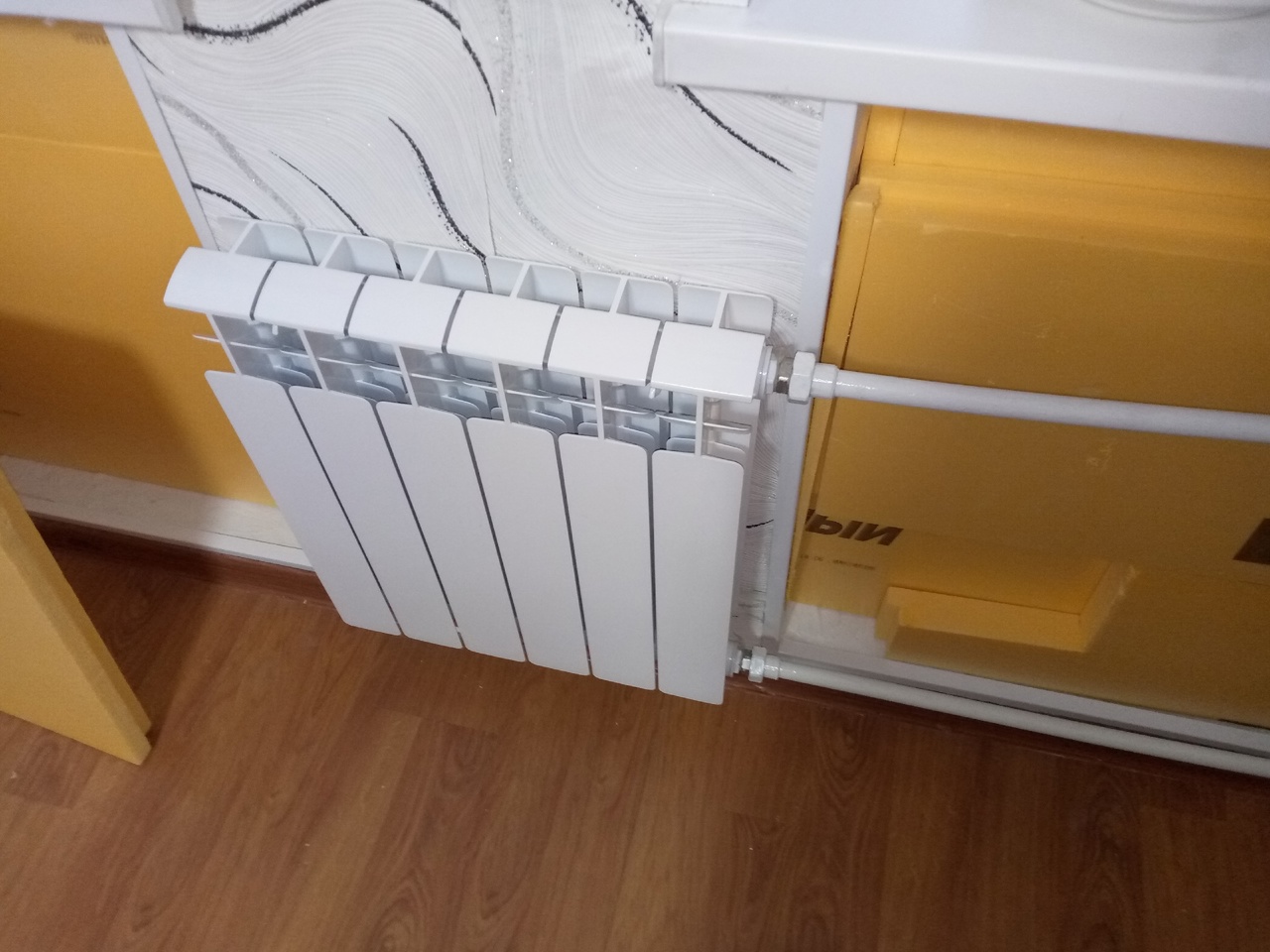

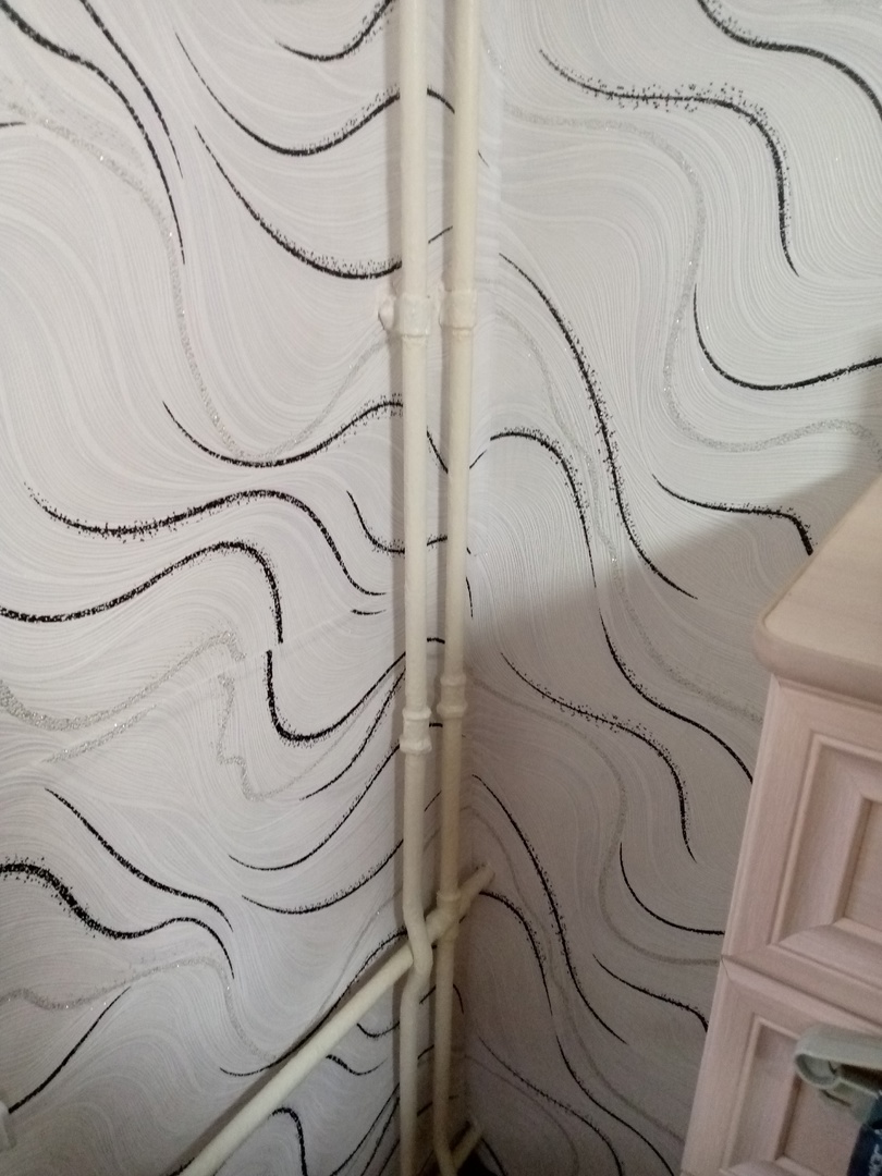

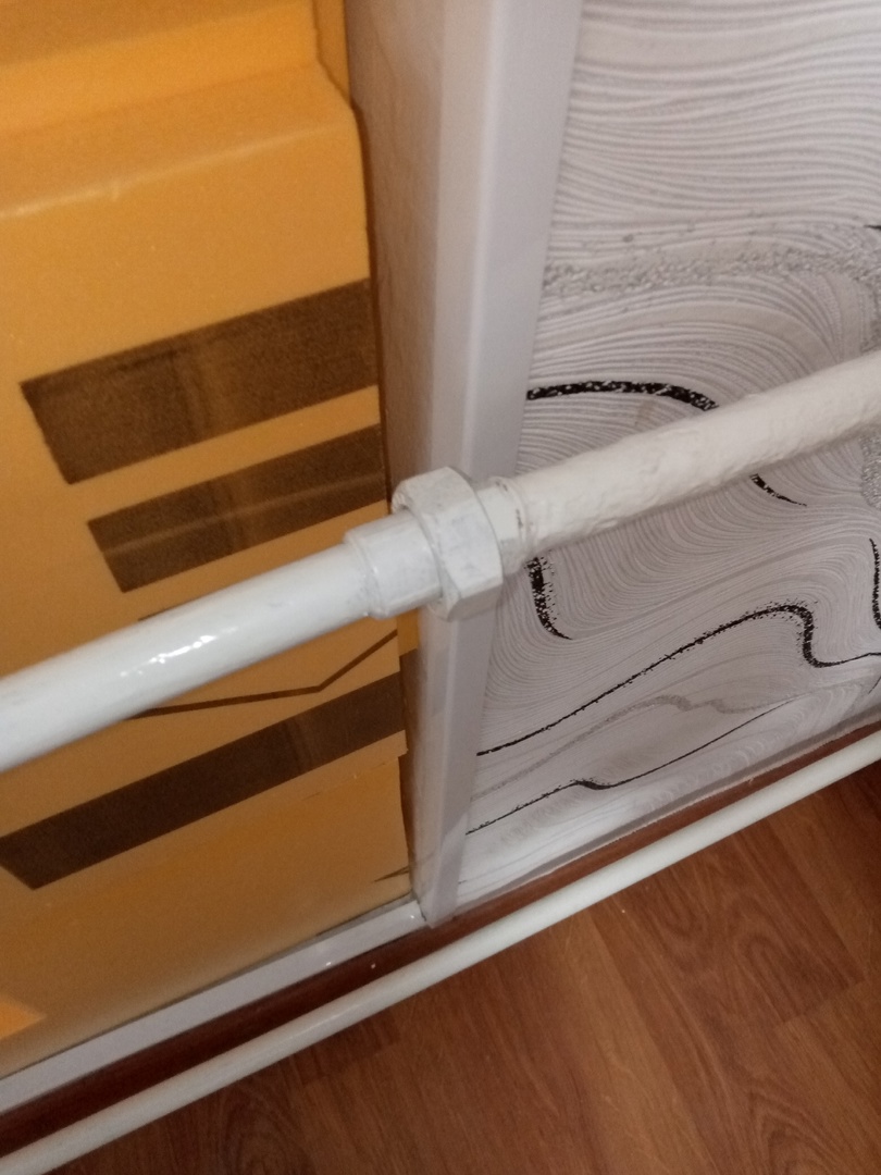

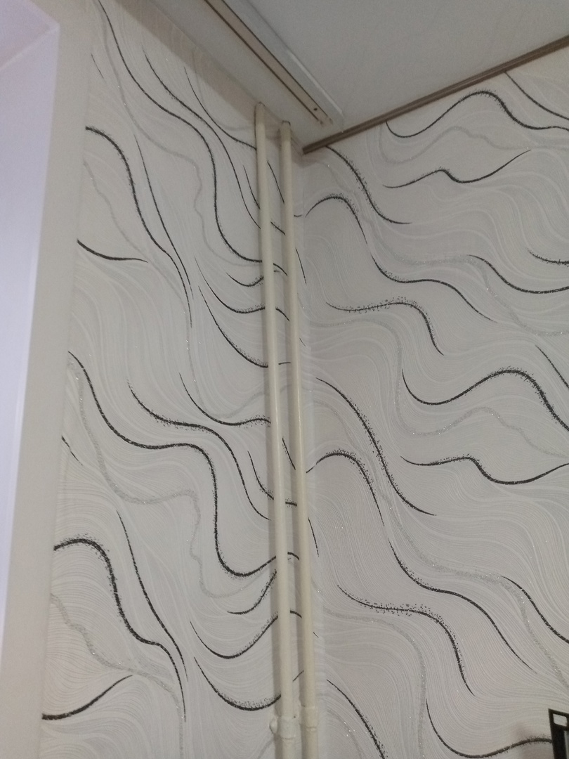

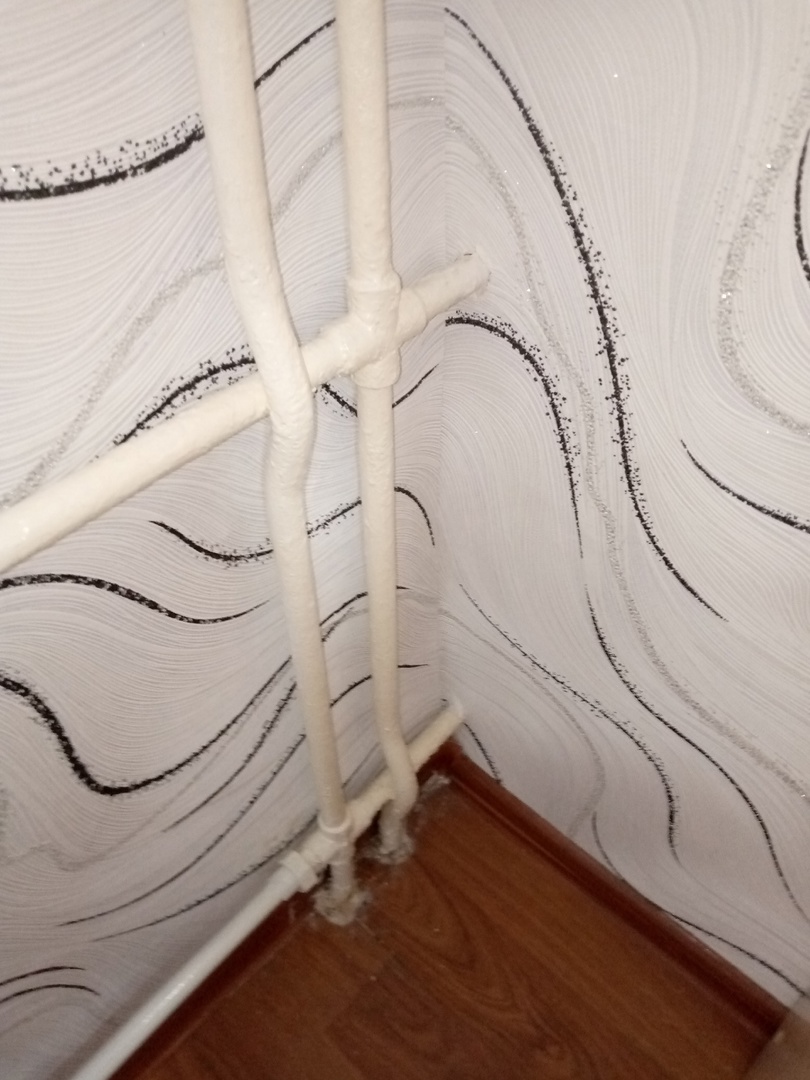

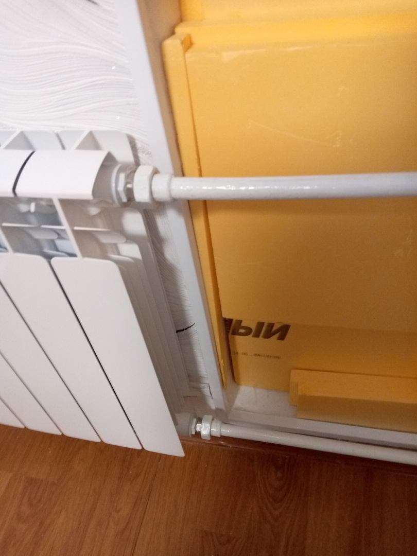

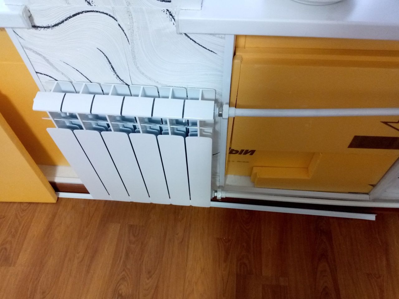

Дом старый 1951 год, отопление связанного с соседями по этажу, здесь идёт двухтрубная система, труба в вверху греет наполовину горячая, батарея сама холодная, вода не доходит, нижняя труба постоянно холодная, может ли это зависеть от соседей? Может у них краны там. Стояки горячие которые у стенки. Ещё если воду сливаю то батарея горячей становится на по часа - час и все. И когда спускаю воду то к соседу холодная становится батарея которая в моей комнате.

aveavo1990 написал: двухтрубная система
Это эпидемия.
Рецепт решения: не покупайте квартиры в доме с двухтрубной системой отопления, если стояки расположены в квартирах.
Если в МОП, есть балансировочные клапаны на каждую квартиру и автоматические регуляторы давления хотя бы на этаж, то проблемы возможны, но возможно и их решение.
Сколько этажей дом и какой этаж у Вас?
