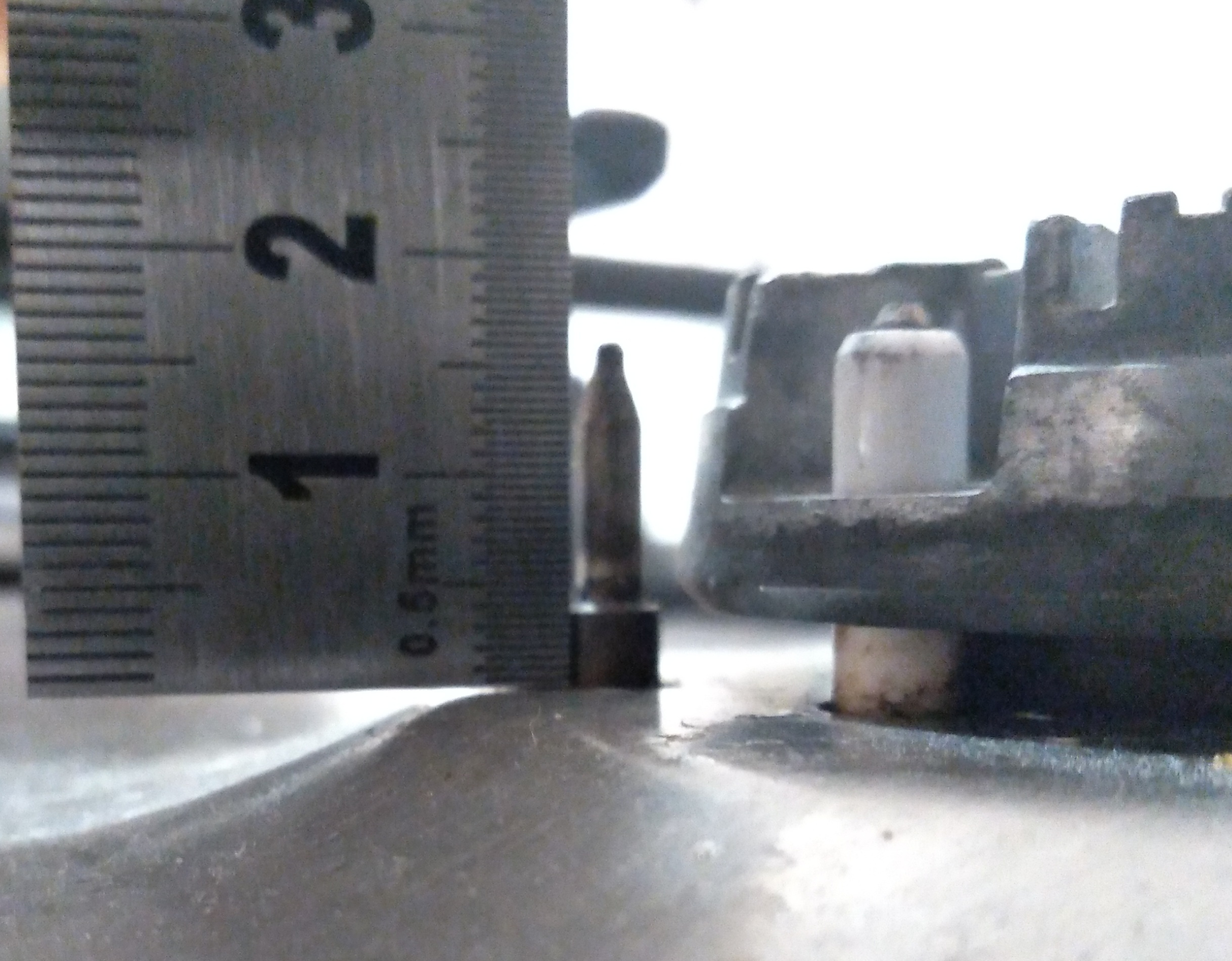

Конфорки нормально зажигаются только при снятой металлической крышке варочной панели Bosch PCP615B80R. То есть термоэлементы газ-контроля работают только при снятой крышке.
Что делать? zeropunkt на форуме
15.12.2023 в 19:15:56
15.12.2023 в 22:04:43
Вот штатное расположение на этой модели. Так или смещены? Раньше работало? Что произошло?
Крышка по-вашему - это верхняя панель из нержавейки, или чугунный диск на конфорке?
