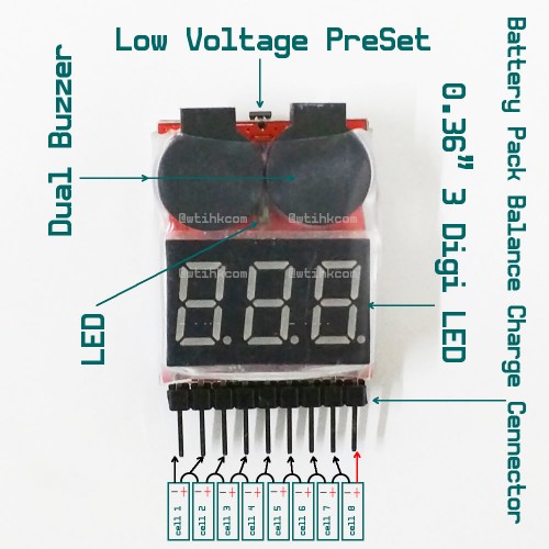

cineman,Такой наверное. Хотя нет, не такое. Но этот тестер орет громко, вот только он под литий полимер. BMS на белых платах считались хорошими, высокотоковыми.

cineman, Не могу сказать уверенно за эти BMS платы, но контроль переразряда и перезаряда должен осуществляться не по суммарному напряжению, а на каждой банке в отдельности, как правило именно для этого делаются побаночные отводы. Балансиры там есть, но чисто номинально, ток их балансировки мизерный. Показанный мной сигнализатор разряда как раз так и делает, он начнет орать, как только одна из банок просела ниже минимума. Вообще я тему знаю поверхностно, так как сам так и не сделал аккумулятор (даже бмски купил, но руки не доходят, там не все так просто), но могу сказать, что большинство этих сборщиков на ютубах и в статьях ничего не понимают в том, что делают, хотя иногда встречаются проблески понимания и объяснения их работы. Ключевая проблема этих применяемым BMS китайских плат с Али, они не дают нужного тока для инструмента, срабатывает защита (слишком сильно ограничен ток на плате), более того они могут просто сгореть, я сам видел. Насколько я запомнил, белые платы самые лучшие, высокотоковые, ну и самые дорогие. Я предполагаю, китайцы экономят на дорогих мощных ключевых транзисторах, и вместо условно говоря двух (заряд/разряд) ставят целую кучу маломощных. Но так все эти бмски китайские собранны.

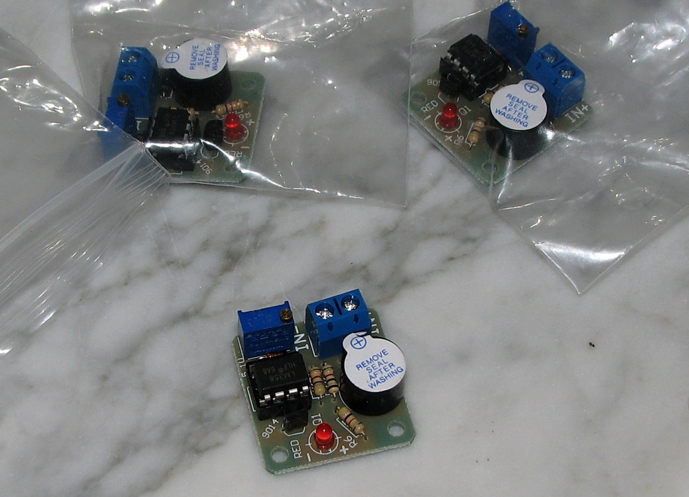

Блочки вот такие (фото). Я запасся на будущее. Блочки на 12 вольт, требуют доработки для 18-ти. Где-то тема есть.
