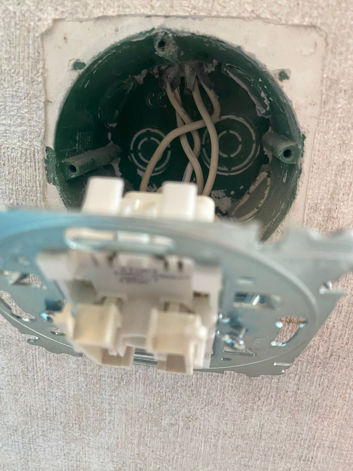

Добрый день, уважаемые форумчане.
Помогите, пожалуйста советом.
Есть потребность в замене 2-х клавишного выключателя. Не проходного. Два контура освещения, точечные светильник и люстра.
К старому выключателю подходит два фазных провода и выходит два провода по одному на контур.
Оба фазных провода подключены к одному контакту выключателя-на вход
Фазные провода "висят", судя по всему, на одном автомате. Ибо если его отключаешь то свет гаснет. Если бы висели на разных автоматах, то свет, по идее продолжал бы гореть.
Провод в подрозетник 2х1,5 две пары. Т.е. 4 конца.
Распред коробку найти нет возможности, она скорее всего за натяжным потолком.
Вопрос на подумать: с какой целью электрики могли завести для выключателя 2 провода фазы?
Буду признателен за Вашу помощь.

Плохо сфотографировали (одновременно должно быть видно и клеммы и кабели). Но судя по цветовой маркировке у вас кабели разделены не по вход-выход, а по светильникам. Каждый кабель используется для управления своим светильником. По белому проводнику подается фаза, по белосинему передается на светильник. Группировка сделана сразу на уровне коробки. С учетом того что это не двухрежимная люстра, а принципиально разные светильники, такое разбиение логично.
Убедитесь, что при отключенных автоматах оба входящих звонятся между собой и с чистой совестью один из них пометив заизолируйте. Если новый выключатель позволяет на вход подать два проводника, подключите оба. Не надо менять схему того что работает не зная всей значимой части схемы.

Чтобы использовать тот кабель, который есть в наличии
