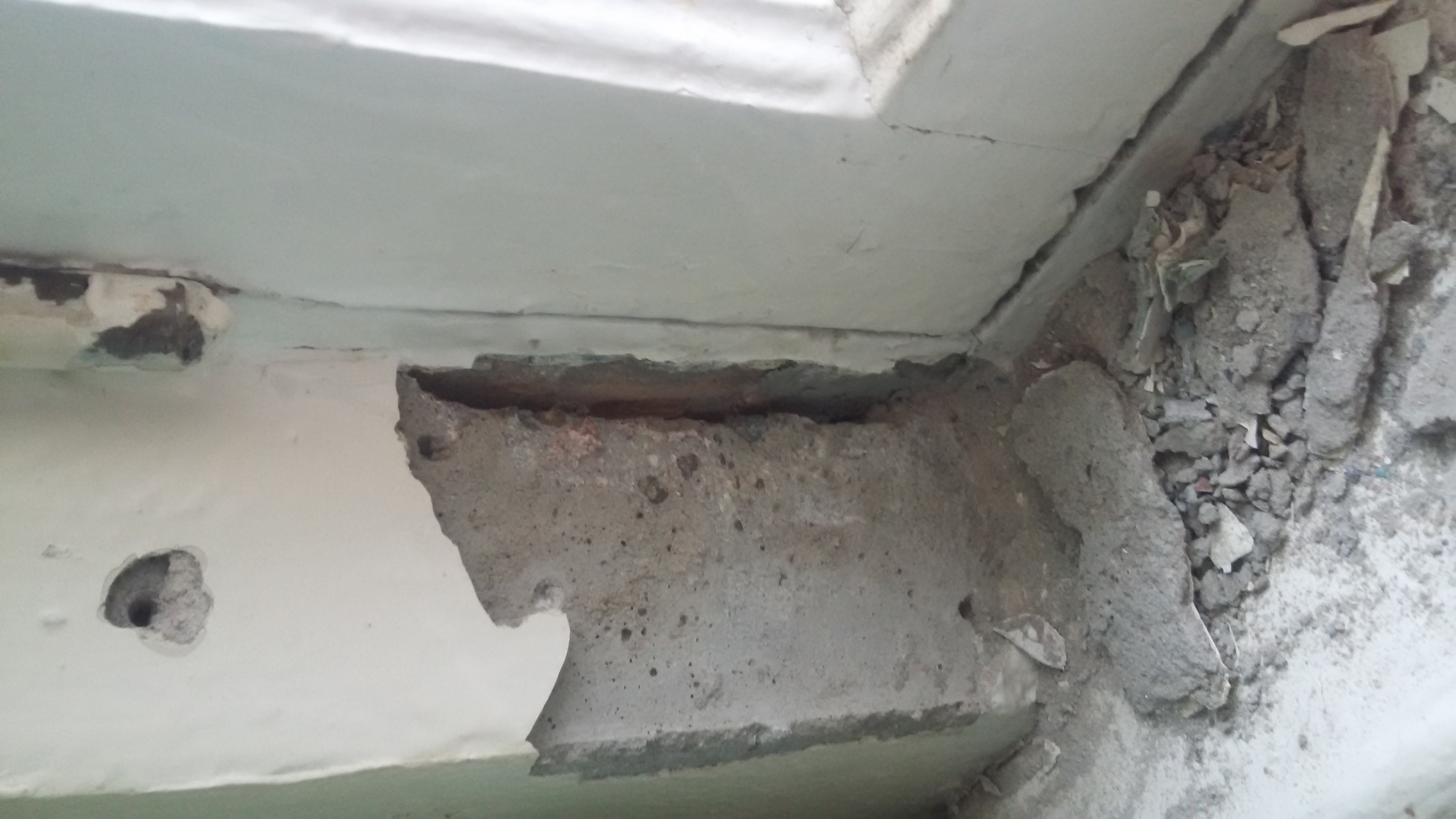

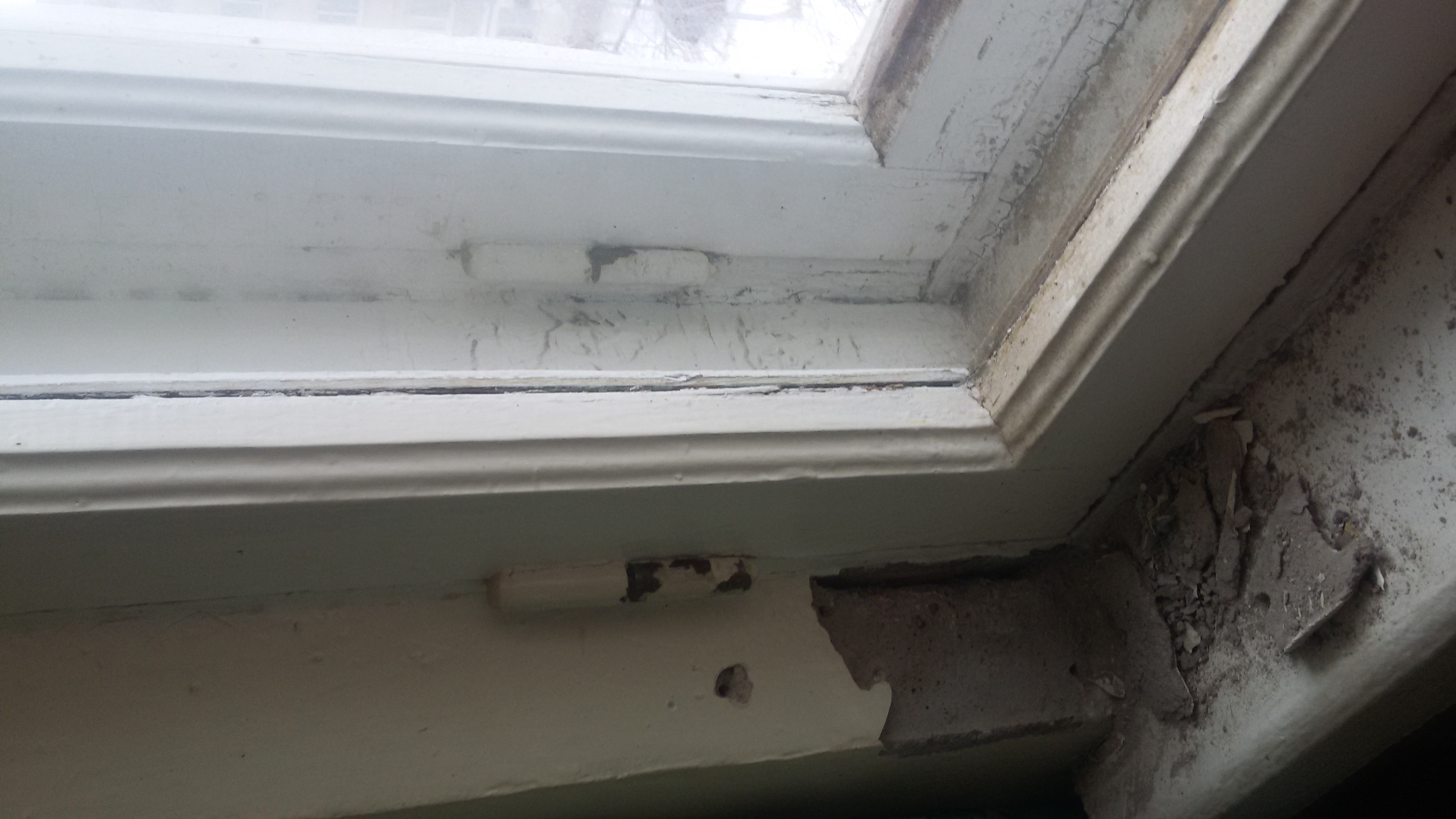

Yustas16,
Вот тут на откосе пять милиметром штукатурка а потом бетон глубина паза образуемого между откосами два три сантиметра. Туда и вставлена деревянная коробка. Нафото я счистил только штукатурку. Сам откос бетонный

01.01.2024 в 07:26:32
Yustas16, а может откосы наращивали цементным раствором приближенным к бетону вручную на доме уже а не на заводе? Или в паз раму тоесть коробку ставляли по частям? Такой вопрос, что лучше этот паз между откосами в который вставлена старая деревянная коробка, выковырять эту коробку а паз заделать раствором или же все же сточить эти откосы тогда проем будет шире? Глубина паза два три сантиметра. Я бы конечно за то что расширить проем убрав откосы но допустимо ли это по нормам не пострадает ли плита.

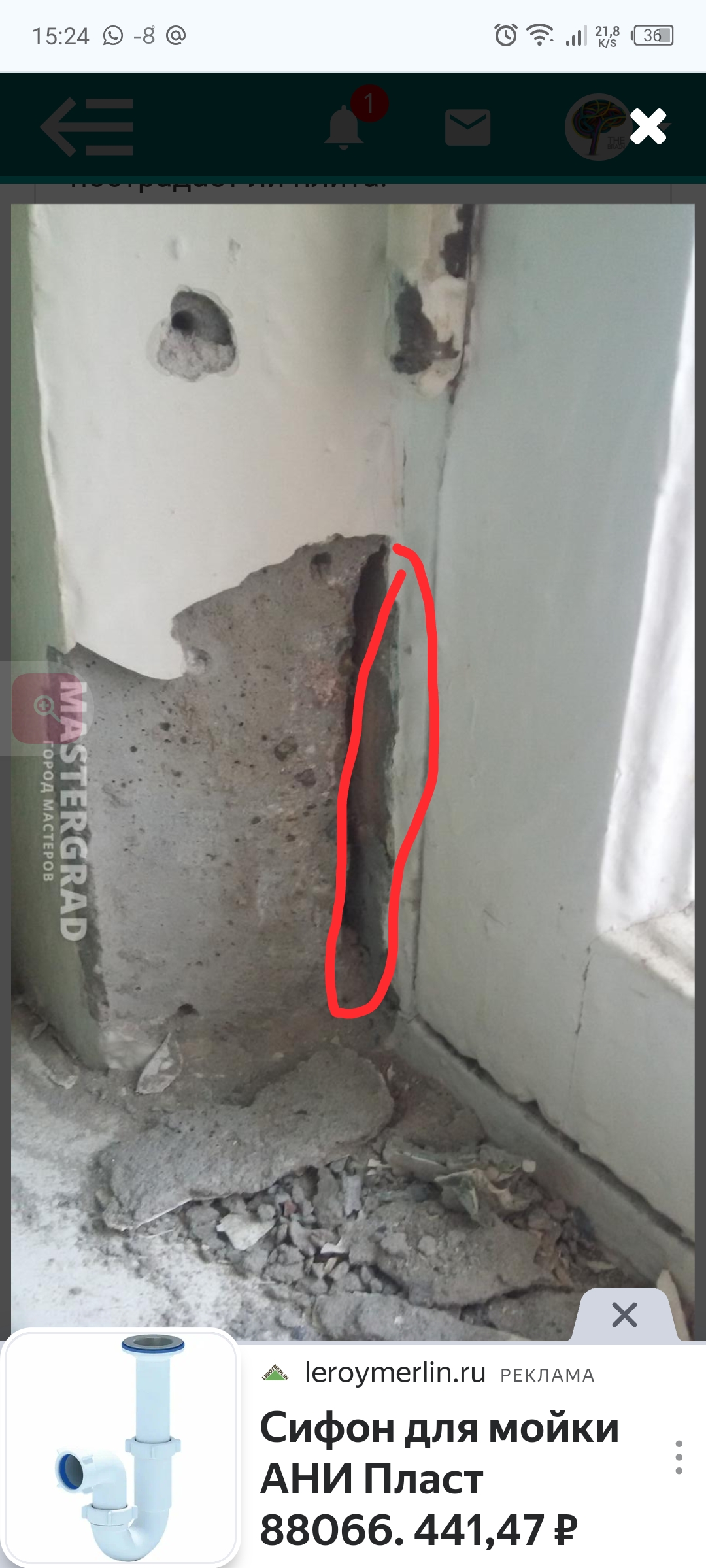

01.01.2024 в 07:37:46

Сообщений: 223
01.01.2024 в 08:00:24
А нене три сантиметра глубина. Сейчас просверлил коробку сверло ушло на десять сантиметров и все длиннее сверла у меня нету сколько там глубина паза в стене неизвестно но больше десяти сантиметров

sendet написал: А нене три сантиметра глубина. Сейчас просверлил коробку сверло ушло на десять сантиметров и все длиннее сверла у меня нету сколько там глубина паза в стене неизвестно но больше десяти сантиметров
sendet, Я вот никак не пойму вы что не можете расковырять вам расковырять аккуратно деревянную часть коробки и дальше размышлять что делать ?

Копайте там и найдете паклю, переходите уже от теории к практике :)
Снаружи есть "четверть"?

01.01.2024 в 18:54:05
На данный момент меня интересует уже немного другой вопрос можно ли расширить проем со стороны комнаты. По правилам безопасности и нормам. Стена толщиной сорок сантиметров, двадцать из них паз, в этот паз вставлена деревянная рама.

01.01.2024 в 19:03:15
BV, зачем мне там копать? И искать паклю? Деревянная рама уходит там минимум на десять сантиметров. Мне новую раму как ставить? Если я выковыряю старую раму, и за границы проема буду считать расстояние по краям бетона, то сделав зазор прибавив толщину рамы у меня сильно сузится световой проем. А установить по таким же размером как сейчас сделаны старые окна, рама утоплена в паз, я не смогу, надо разрушать бортик проема который из бетона и тут я даже не знаю разрешается ли это делать по строительным нормам.

sendet,
  1. Что такое "правила безопасности"?
  2. Нормам - что это и какой страны?
  3. На сколько в мм?
  4. С проектом усиления или без?
  5. Без данных о конструкции наружных стен дома, и в частности - панели, если это вообще панель - вопрос ниочем.
И главное - зачем?
Сообщений: 140018
01.01.2024 в 19:20:59
Вы думаете там рама из бруса 200х100? ;)
Нарисуйте эскиз разреза части стены и рамы с точными размерами. В том числе по замерам снаружи окна.
На эскизе обозначте, часть бортика, которую по вашему надо удалить...
Также в студию размеры размеры/разрез рамы нового окна.
Без этих замеров/размеров - разговор ниочем. Если вы сами себя понимаете - это замечательно. Но я у вас не был, замеры не делал, даром ясновидения не обладаю - постарайтесь это понять, когда задаете вопросы.
Если проем без четверти, и вообще... при замене дерева на пластик световой проем становится меньше.
И погуглите как правильно делаются замеры проема для заказа нового окна. Не забывайте, что москитные сетки обычно ставятся снаружи и для них нужно место и это также уменьшает световой проем (если есть четверть)
