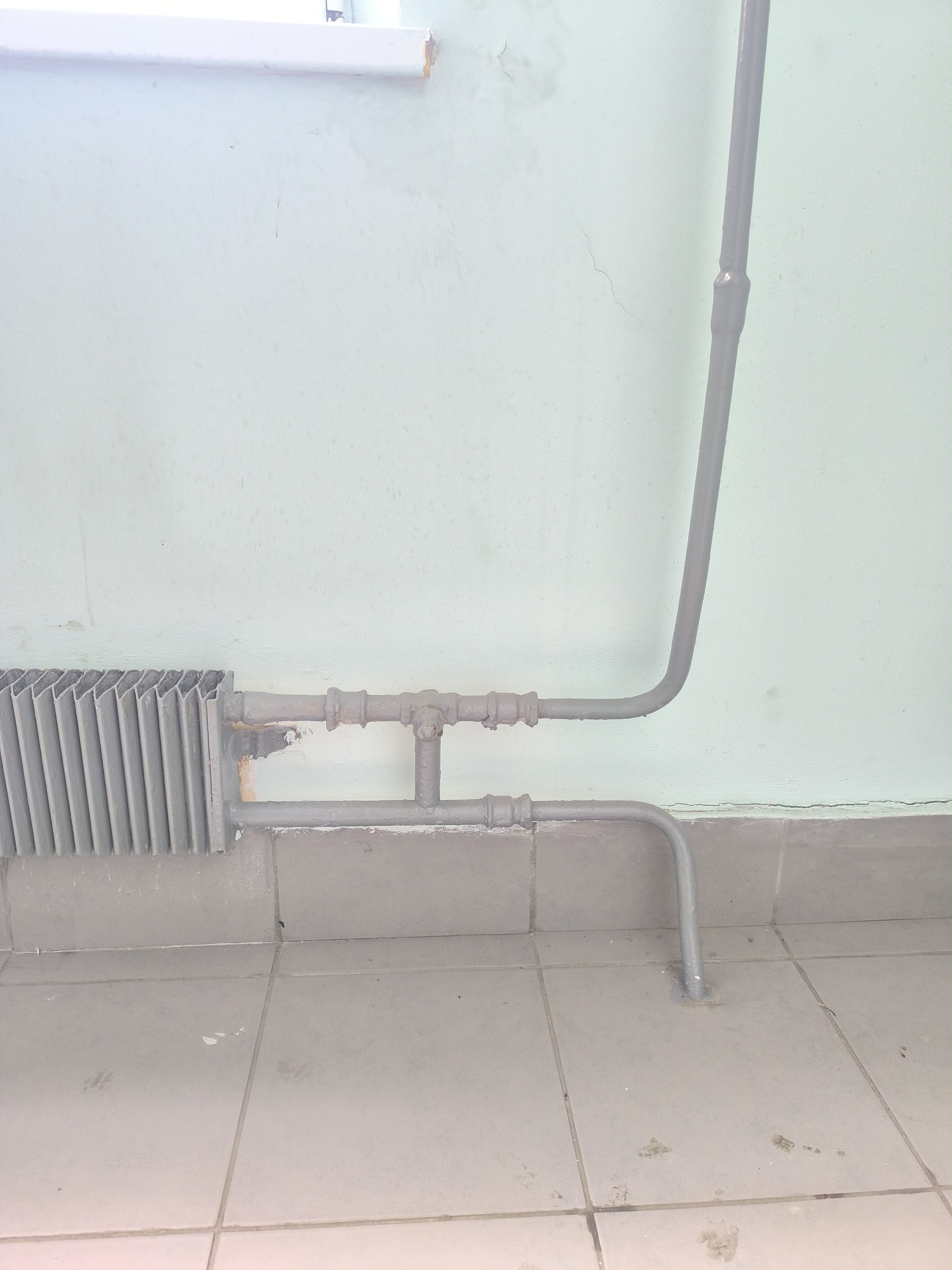

Мадонна, напряги зрение, как по тексту так и на фото, я ж писал что этажом ниже все ходят в трусах, и также монолит с кранами в этой квартире (заменен до меня, у меня супремо) греет отлично, а вот конвекторы с клапанами не греют.
ты мыслишь шаблонно и цепляешься за те поверхностные знания что у тебя есть предполагая что они очень важны.
Диаметр не так важен как тебе кажется на олнотрубке, потому что до 1/2 включительно все работает отлично, очень часто кухня с маленьким радиатором висит на 25, а зал с большим на 15 и никто не замёрз.
На моем последнем монтаже на прошлой неделе, стояки в квартирах 25, байпас 1/2, а в подвале стояк 20 и проходит сначала через радиатор с отводами 20 и байпасом 15, но вы со своим слабым на душевное здоровье пассажиром визжите про заужение, на практике это не имеет в мкд никакого значения, в разумных пределах конечно, если перейти на 16й м/п стояк конечно встанет. 1000030068 строители накосорезили или проектировщик не похмелиося?
стояк 15, байпас и конвектор 20.
Я предполагаю что какие трубы были на объекте, из тех и сделали.

Олегович написал 29.07.2026 в 08:11
Ну теперь то ты эту ситуацию исправил! Устроил КЗ между подачей и обраткой. Молодец!
-1
Тут с тобой никто не спорит - более того, я тебе это с цифрами доказала, непонятно зачем ты теперь выдаешь это за свое открытие. Проблема не в фактическом заужении - а в том, что это ОДИ и ты не имеешь права в него вносить изменения. И твои заки могут получить предписание на исправление «как было» А так - конечно все будет работать, сопротивление изменяется ничтожно - очень короткий участок. Но формально ты не прав.
Батареи (конвекторы) привозят готовыми - не тупи. Стояк прокладывают по расчету, и слава Богу всяких сантехников не спрашивают.
И до тебя все прекрасно работало. Удалось тебе испортить систему в этот раз или нет - мы не знаем. Ты тоже.

29.07.2026 в 08:50:01
а вот тут ты заблуждаешься, длина участка не имеет значения, если на любом участке будет заужение, значит весь стояк потеряет в производительности.
вот только по практике даже 15 стояка достаточно чтобы на всех 17 этажах никто не замерз.
я же на своих работах оставляю все по проекту, если нет байпаса на конвекторе-значит байпас равен диаметру стояка, а отводы всегда 20.
если байпас на конвекторе 20, значит и на биметалле 20
если байпас на конвекторе 15, делаю и на биметалее 15.
насчет этой двухтрубки, присмотрись, слева был конвектор с клапаном от строителей - грел плохо, от этого же стояка справа монолит с кранами - грел хорошо, так какой мне смысл устанавливать к этому же стояку биметалл с клапаном? чтобы люди продолжали мерзнуть радуясь лишь от вида симпатичных радиаторов? Тем более что это последний этаж, то есть максимальное гидравлическое сопротивление по стояку.
к тому же установить клапан не проблема, нужно просто нарезать резьбу, а вот если бы я установил клапан а радиатор не работал так жемкак и конвектор, то при удалении клапана пришлось бы колхозить с удлинителем или варить короткий участок.
и еще, чтобы рассуждать о заужении когда стоит трехходовой кран, нужно хотя бы раз видеть его изнутри, диаметр резьбы у него во все стороны 3/4", но отверстия в стороны внутри крана с мышиный глаз, только в виде эллипса.
