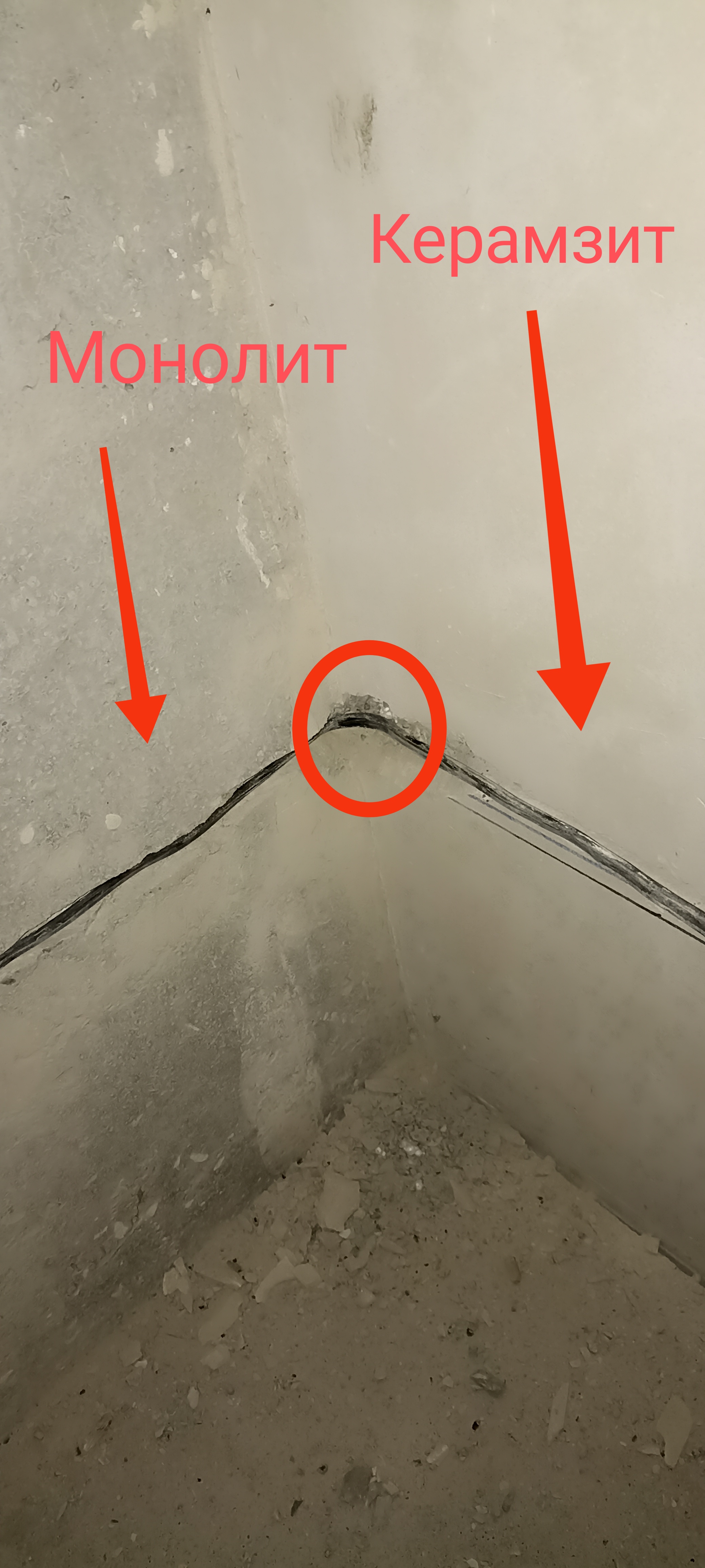

Подскажите пожалуйста, сам делаю дома ремонт и возник вопрос. Смотрел ролик там электрик советует запенивать кабель в углах, если разные материалы. Типа может повредиться кабель при перепадах температуры. Кабель ВВГ-нг 3х2.5 без гофры. Нужно заморачиваться или просто заказать и углы?

Damnrider написал: Подскажите пожалуйста, сам делаю дома ремонт и возник вопрос. Смотрел ролик там электрик советует запенивать кабель в углах, если разные материалы. Типа может повредиться кабель при перепадах температуры. Кабель ВВГ-нг 3х2.5 без гофры.
Damnrider, ну, во первых бред сивой кобылы, а во вторых-я бы дал вам по шее за штробление монолита.

dokar, Монолит проштрабил неглубоко да и полметра всего.

Damnrider, на перегородках на полах по грунту бывает такое - изза усадки срезает кабель. Но вам оно не грозит

Damnrider написал: Типа может повредиться кабель при перепадах температуры.
Кабель требует охлаждения, и ухудшение охлаждения любого участка кабеля неполезно.

cineman, интересно, а в гофре как он охлаждается?

Damnrider, на длине 5-10 сантиметров прокладка в слое пены почти никак не влияет на охлаждение. Проблемы начнутся от 20-30 сантиметров, там перегрев будет уже за сотню градусов на длительном токе

Damnrider написал: cineman, интересно, а в гофре как он охлаждается?
Damnrider, допустимые токи для кабеля приводятся с учетом прокладки - одиночная, пучком, в штробе, открыто... Пена (теплоизоляция) ближе всего к прокладке пучком (минимальное теплорассеивание), нормативы по току брать по этому значению. Для всего кабеля берут минимальный ток из всех способов прокладки которые для этого кабеля применены. Не важно, сколько он по штробе идет, если есть отрезок с худшим теплорассеиванием, он и снижает характеристики всей линиии.

Мишутк, получается если прикладывать в штробе без гофры это оптимальный метод для охлаждения? А значит и кабель дольше прослужит теоретически? Нет запениаать не буду, написали что смысла нет, большого перепада по расширению материалов не будет.

sebikov, если смысла нет, конечно не буду ничего запенивать
