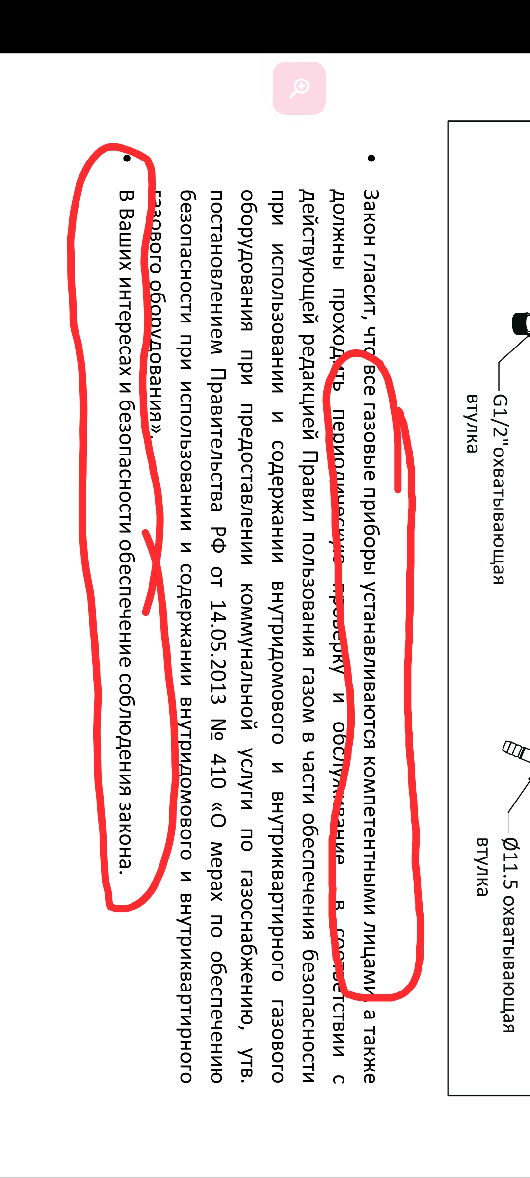

Добрй вечер! Подскажите, в варочной газовой панели Comfee CGH610GB входной патрубок установлен под углом 90 град. (смотрит в пол), при этом легко поддаётся регулировке (можно крутить уменьшая угол). Вопрос в следующем, можно ли уменьшить угол, повернуть в сторону потолка, так как мешает установке духовки? В инструкции даже намёка нет на это.
Сообщений: 139849
30.12.2023 в 19:23:18
Varahil, фото того места, где он крутится? А то походу гайка ослабла и утечка будет... И с заземлением сюрпризы могут быть вплоть до возгорания подводки газа, или сетевого провода.

30.12.2023 в 19:53:24
BV, не дома, фото сделать не могу. По поводу того, что написано в инструкции, я в курсе. Но я же не спрашиваю, можно ли мне дышать природным газом, правда? Если патрубок поворачивается, т. е. не закреплён в одном положении, то видимо на то есть причины? причём на плите в том месте куда он может поворачиваться есть выемка, т. е. видимо предусмотрено производителем. Перефразирую вопрос. Каким образом герметизируют подобного роза поворотные соединения в газовом оборудовании?

Varahil, перефразирую ответ - свободно вращающиеся соединения в газовом оборудовании я встречал либо на быстросьемных штуцерах, либо где по недоразумению не затянута гайка. Но я много еще чего мог не встречать и не видеть.
А по словесным описаниям я не гадаю, тем более с газом - тут в шоу экстрасенсов, или еще куда вы лично пожелаете ;) А если по делу - смотрите узел вращения - нет ли там гайки и не ослабла-ли там эта гайка.
