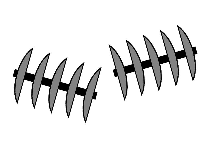

Здравствуйте, участники форума. Обращаюсь с такой проблемой. Есть у меня минитрактор. Сейчас проектирую и планирую сделать самодельную дисковую борону (лущильник). Есть две секции из лущильника (гладкие диски) по пять дисков на секцию, вместе 10. Вопрос в следующем: как мне разместить эти секции для максимальной эффективности и качества обработки. Это могут быть следующие варианты.
  1. Соединить в одну секцию. В таком случае трактора будет стягивать в сторону. Потому такой вариант я практически не рассматриваю.
  2. Диски стоят в ряд под углом друг к другу (рисунок 1). Я такой вариант видел. Дискует приемлемо, однако по центру остается необработанный участок где-то 15-20 см. Нужно проходить еще раз, или ставить какой-нибудь каток (борону, стрелу), чтобы обрабатывалось все.

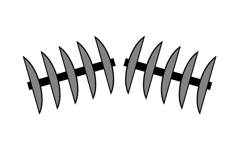

  1. Диски стоят под углом, но одна секция немного позади другой (рисунок 3). Возвышающийся холм после первой секции будет опрокинут крайним диском второй. Может, так будет лучше? Короче, нужен совет тех, кто в теме. Заблаговременно благодарю.

Я бы попробовал соединить в одну секцию и поработать . А так первый рисунок лучший вариант и стрелку между секциями . Секция за секцией хороший вариант по качеству обработки , но цена за это - проигрыш в ширине захвата в два раза .
