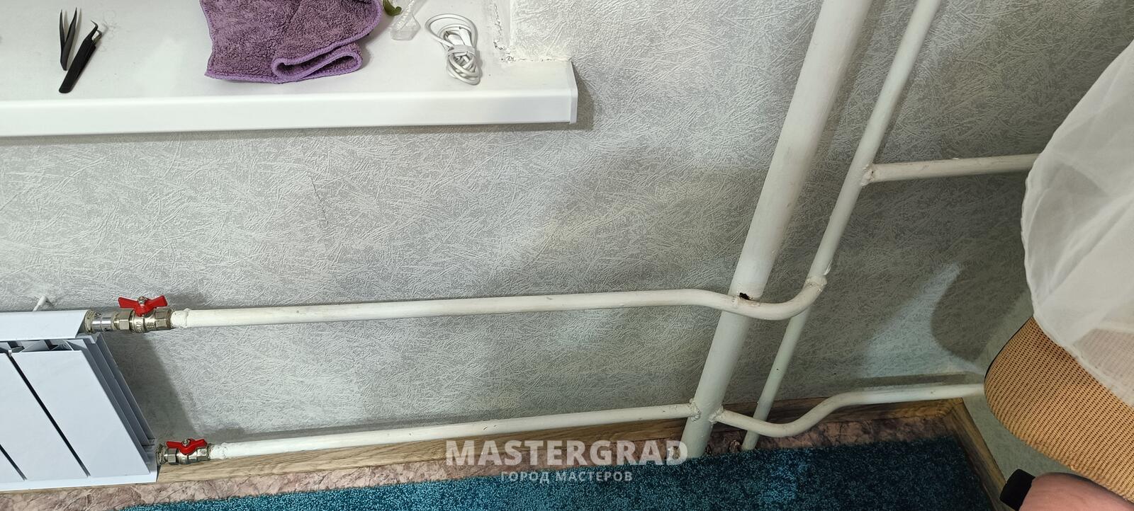

Есть АРПД на подаче на чердаке?
Это как? )
Сообщений: 138288
13.01.2024 в 14:43:20
ВТБ! написал:
BV написал: фото
ВТБ!, схему нарисуйте и поймете....) Ну или внимательно посмотрите схему выше.

BV написал: схему нарисуйте и поймете
Что я должен понять? :)
Что схема несимметричная? Понимаю. Что с регуляторами на каждой батарее она работает? Понимаю. Что этот участок схемы никак нельзя назвать ни попутным, ни тупиковым? Тоже понятно.

Inter, дорисуйте пожалуйста для ВТБ еще один радиатор на этаже от стояков
И стояки "морковкой" )

BV написал: еще один радиатор
Два, однако. :)

ВТБ!, так надо картинку или уже поняли?
