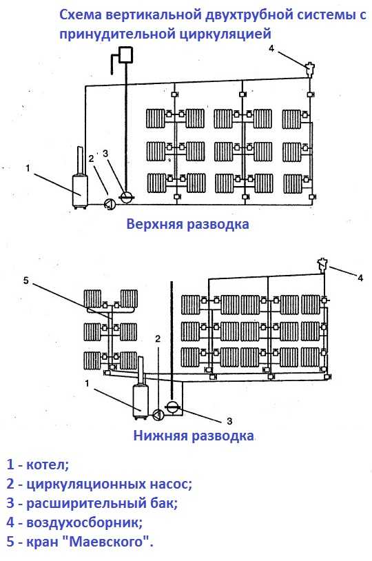

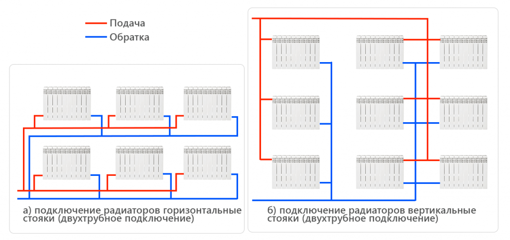

Правая картинка. Стояки подачи продлите в подвал и поставьте АРПД
Сообщений: 138331
13.01.2024 в 15:50:53
ВТБ!, Ох :) Ну нарисуйте, где кривость на картинке Inter?
Верхняя схема.
Мысленно перенесите котел наверх, и тяните к нему общую от всего дома обратку из подвала. Стояки подачи продлите в подвал и там будет АРПД на каждую!!! пару стояков.
На стояке подачи диаметр уменьшается сверху вниз, на стояке обратки наоборот вверху меньший диаметр, внизу - больший - диаметры рассчитаны в соответствии с расходом от количества ОП. Например на 1м этаже от подачи питается только один радиатор, а через обратку проходит вода от всех верхних этажей. Так что проектировщики все же относятся к интеллектуальному меньшинству)
Через подвальную общедомовую обратку очень легко слить весь дом оптом, и на ней же удобно поставить цирк насос именно в подвале, чтобы если что не случилось разрежение перед насосом.
Вопрос о АРПД наверху лишен смысла, т.к. фото подтверждают, что АРПД стоят внизу.
Зеленые линии Мадонны также лишены смысла по понятным причинам.
Еще вопросы есть?
