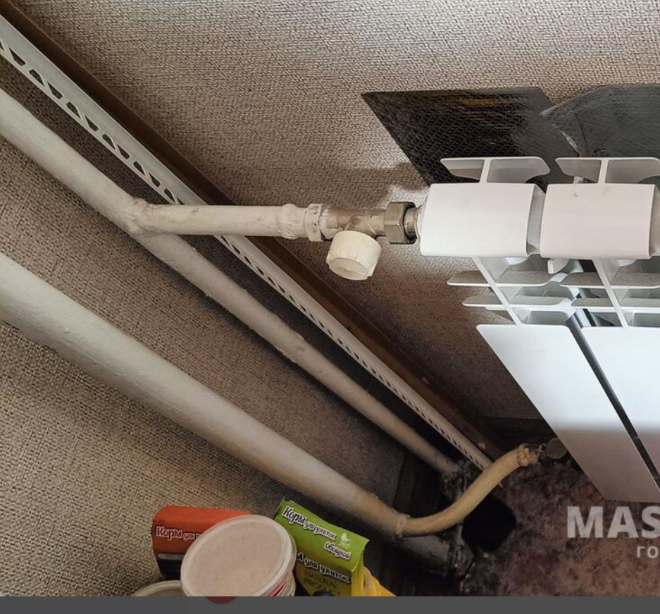

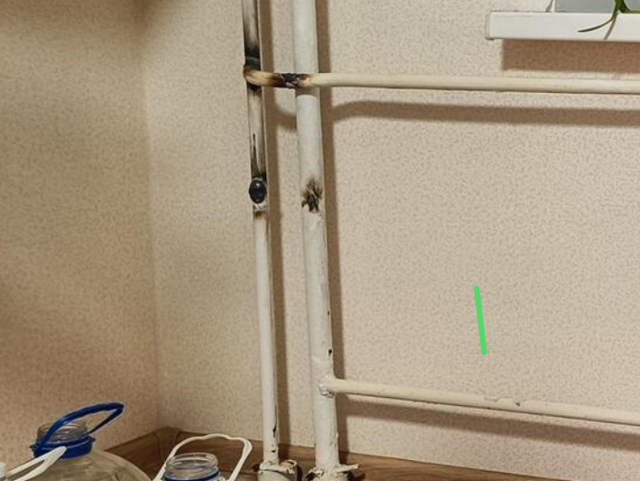

ВТБ!,
Ты не заметила фотографию двух других пар стояков в квартире ТС?
Ну начнем с первой пары - она ?
И вторая:
Разве не видно, что трубы в паре разного диаметра, и, о - чудо! Обратка на всех трех стояках большего диаметра.
Нет?

MADONNA написал: ВТБ!,
И вторая:
Нет?
MADONNA, а как быть с зелеными линиями?)))

MADONNA написал: Разве не видно
С первого взгляда и не видно. :D Со второго - вы правы.
BV написал: могло не быть нужного диаметра в момент строительства, или проектант тупо перезаложился
Убедили.

Там на одном из фото видно, что подача к радиатору от стояка что слева. Что-то перепутано. Или стояки не по ГОСТ (подающий справа должен быть) или радиатор подключили неправильно.

ВТБ!,
Избыточный диаметр одного стояка спишем на перезаклад.
Какой именно ты считаешь избыточным?
