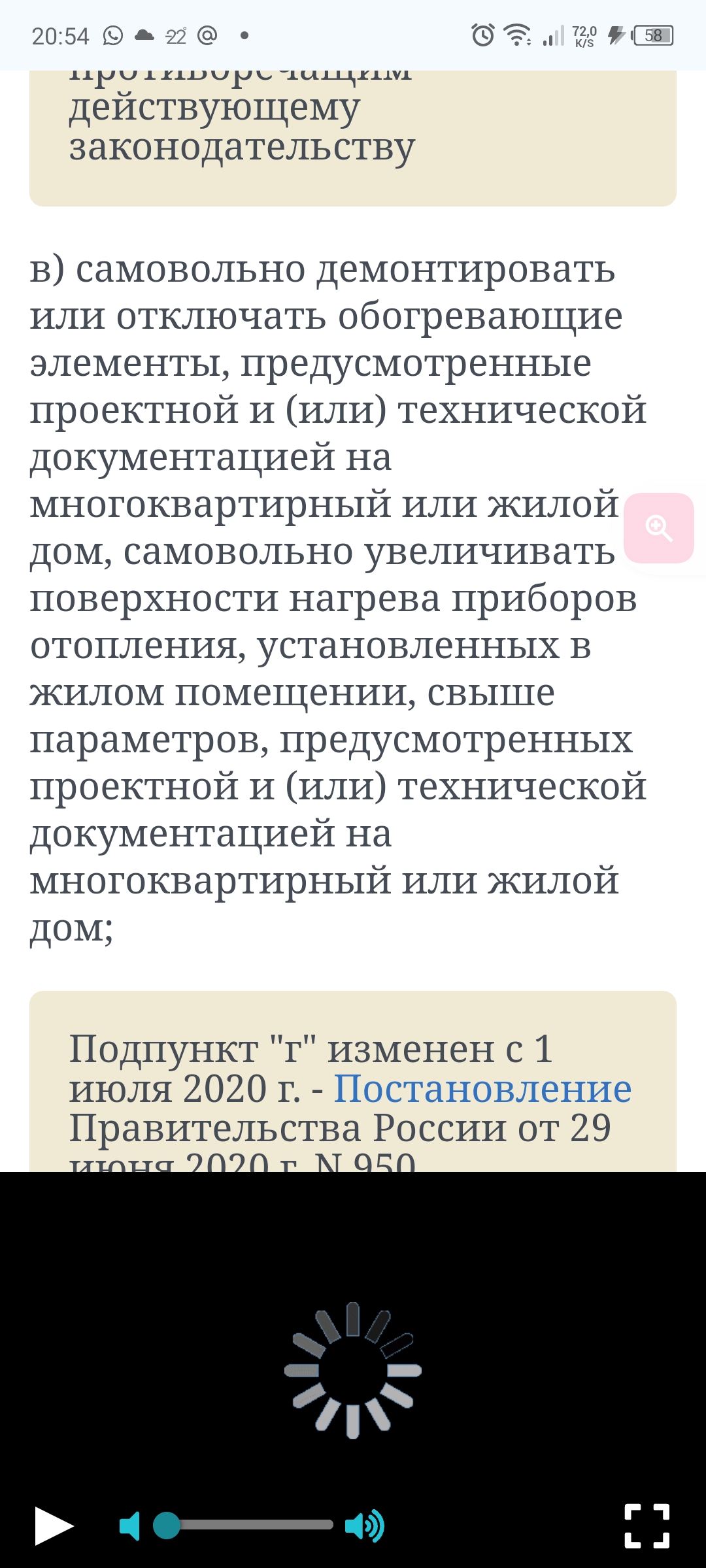

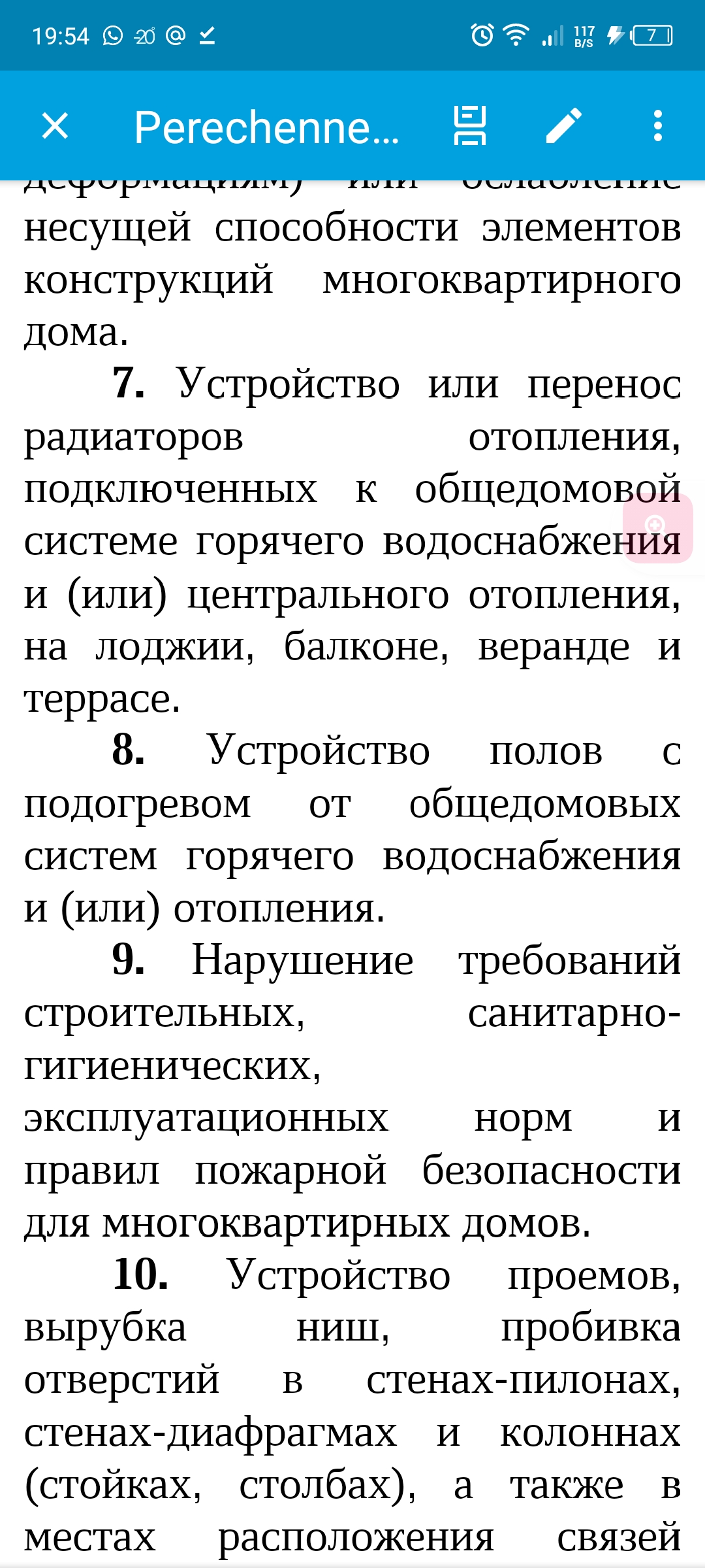

Плита между этажами: Это потолок у одних, и пол у других Таким образом это элемент общего имущества. Покрытие пола; паркетные доски, ламинат или ленолеум это элемент одной квартиры значит это не общее имущество (ОИ). Стояк отопления работает на несколько квартир значит ОИ Отопительный прибор присоединённый к стояку в квартире не ОИ

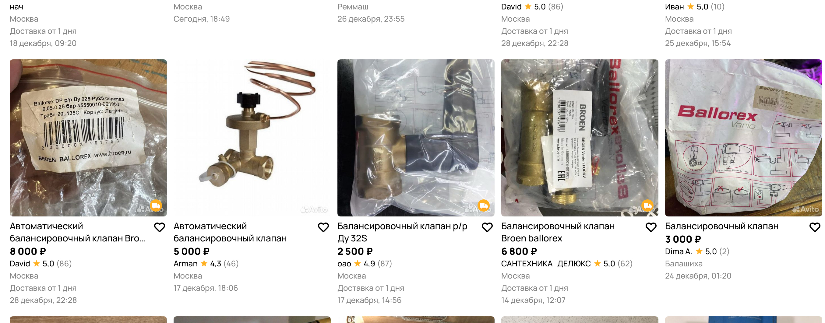

BV,
Это 23-25 тыр, если вторая часть, с черной ручкой исправна.
На рынке такой можно взять за 5, а на авито и вовсе за 3.000.
И заплатить слесарю трояк или пятифан, что бы все поменял. И не надо продавать квартиру. И капитальные ремонты за миллионы долларов )))) Вам жалко Галинку - а мне жалко Ваших клиентов, в плане беспардонного развода их на бабки)))

MADONNA написал: BV,
  1. от 5 до 8 на фото именно часть, которая клапан и это 25, а не 32 - может там 32. Вторая часть если не исправна еще 2.5 ... 3тыр
  2. На всех стояках дома. Расшифрую, если не ясно СО - СИСТЕМА отопления
  3. Да, на закупках и исполнителях можно сэкономить, но кто-то должен этим заняться, наша Галя после работы.
  4. Она же изучит инструкцию по настройке и настроит, или слесаря или инженера обучит.
  5. Она же сделает преднастройки клапанов по 4м своим стоякам, и научит инженера, чтоб сделал по всем другим.
  6. Обьяснит всем жильцам, что менять на шаровые и крутить нельзя, ну тем, кто ее не пошлет лесом.
  7. Пока не понятно, как выглядит котельная после обезьян.
  8. Допишите, если что забыл)
PS Ах, да, у меня иммунитет против змеиного яда)

Aтос,
Все равно не поняла. Допустим, мой теплый пол греет потолок соседей - тут понятно. Например, мне холодно - а им жарко. Конфликт интересов - плита общая. Но в таком случае логично запретить так же использование кондиционеров - у соседей комфортные для них +16 и они разводят пингвинов - а у меня мерзнут ноги.
BV, Странный текст, откуда это? Есть дома с теплосчетчиком на площадке и никаких запретов на водяные теплые полы в них нет. Или есть?
Силы небесные! Грамотный Консультант не в состоянии отличить 25 от 32.. Куда катится мир??
А почему дома, а не района или города? На фото один неисправный клапан. Более того, Галинка пока так и не выполнила часть моих рекомендаций - а именно обойти соседей первого этажа. Вполне логично, что на остальных клапана исправны и ситуация совершенно иная.

BV,
Ну хорошо что не во всем районе или городе.. А почему? На фото один неисправный клапан, остальные возможно исправны - или в своем «фирменном стиле» Вы приговариваете клиента на тотальную замену всего что есть?? На «всякий случай»??

Aтос написал: Плита между этажами: Это потолок у одних, и пол у других Таким образом это элемент общего имущества. Покрытие пола; паркетные доски, ламинат или ленолеум это элемент одной квартиры значит это не общее имущество (ОИ). Стояк отопления работает на несколько квартир значит ОИ Отопительный прибор присоединённый к стояку в квартире не ОИ
Aтос, Принадлежность ОП трактуется в судах по разному. Если нет отключающих кранов - то чаще считается, что ОП - зона ответственности УК.
Ну и не помню в каком постановлении.... примерно так: "жильцам запрещается полностью отключать ОП" иначе соседние квартиры недополучит тепла через общие стены.
Дополнение из пост 354:
то есть жильцу нельзя отключить ОП, но по вашему - они принадлежат жильцу и УК пофиг что они холодные.
Что-то тут не срастается)))

MADONNA написал: Конфликт интересов - плита общая.
Конфликт интересов Это другой вопрос.
Однотрубка без байпаса тому яркий пример Отопительный прибор ваш, а вот отключить или убавить "громкость" вы не имеете права.
Вы не имеете права охлаждать своё помещение ниже 12 градусов. даже если разводка у вас горизонтальная.
