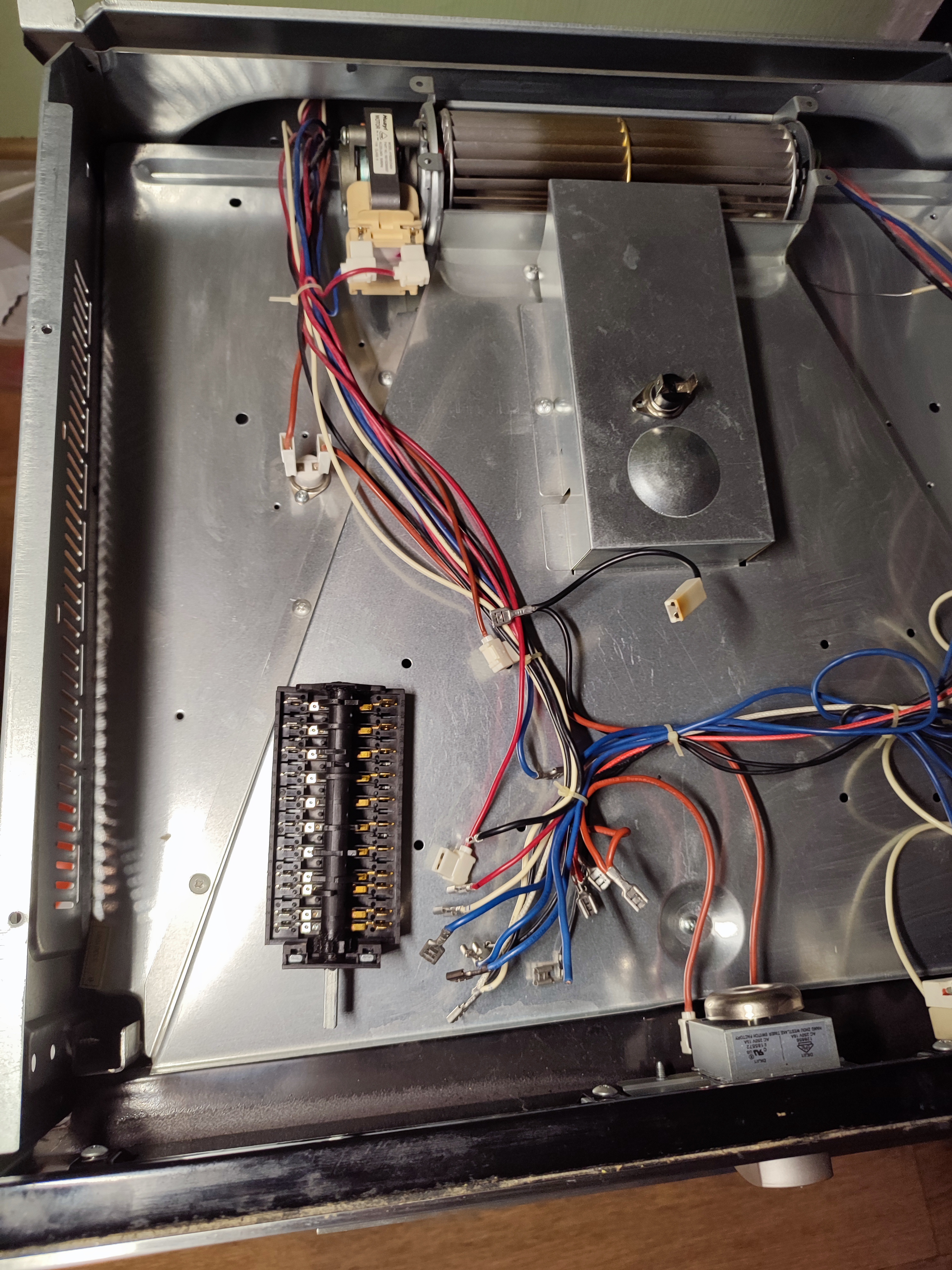

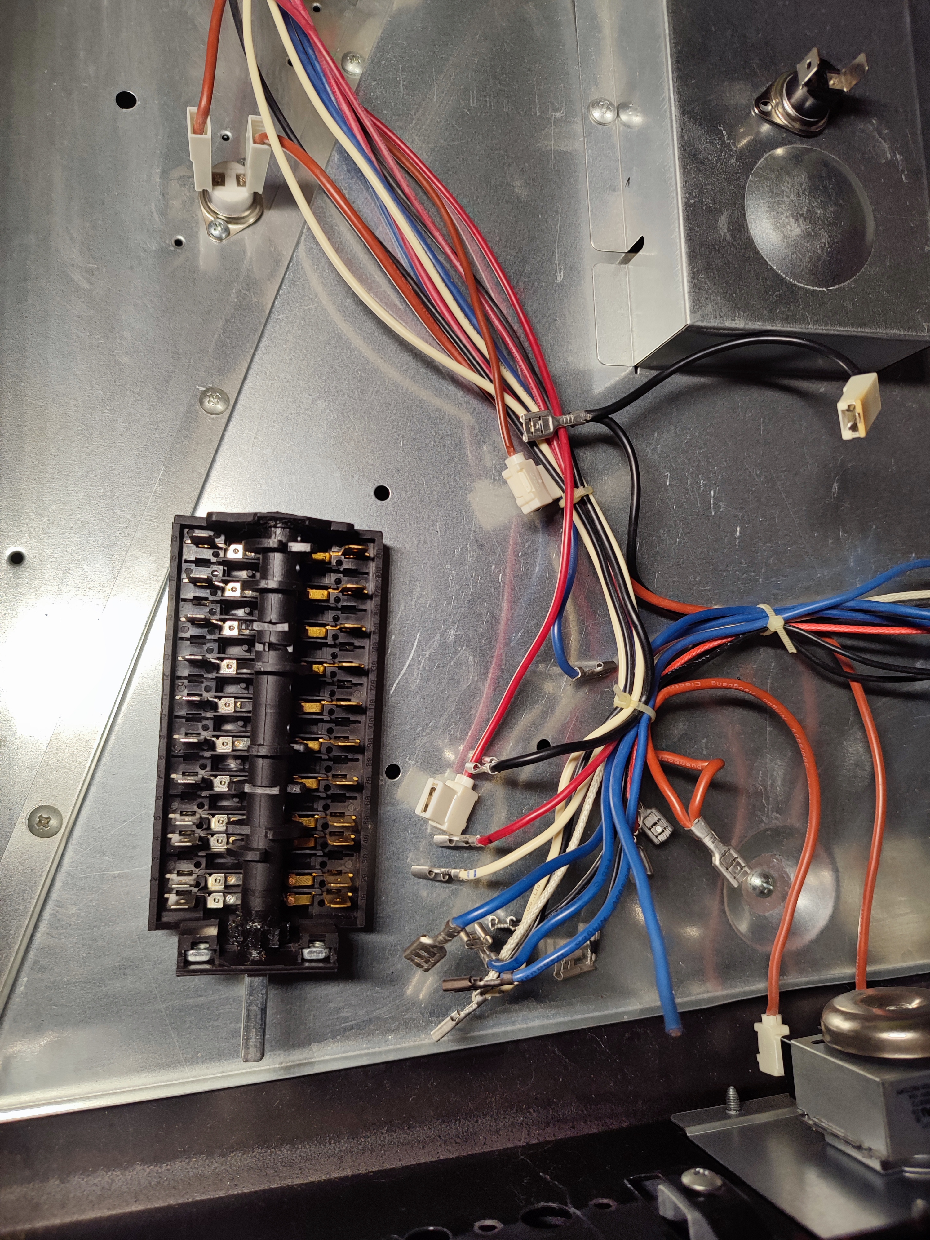

Доброго дня, уважаемые мастера! Досталался в наследство духовой шкаф MBS DE-604 с обгаревшим переключателем режимов. Предыдущие мастера приходили, провода скинули со сторого переключателя, но цену хозяевам озвучили не адекватную, не договорились и всё бросили. В итоге переключатель я заказал, термостат протестировал, он рабочий. В итоге имею ситуацию как на фото. Нужна схема подключения. Может кто уже делал подобное? Сохранились фото?

Разобраться что на каких проводах - нарисовать эскиз схемы и отмаркировать все провода: Потом разобраться в логике переключателя и тогда можно будет разобраться что к чему, например как-то так:
А дальше просто и внимательно соединить в соответсвии со схемой.

Я бы предложил найти схему подключения духовки аналогичной по режимам. Прозвонить переключатель чтобы понять насколько он похож на тот, что в схеме. С учетом этих незначительных отличий составить схему для него. Ну а отмаркировать провода не так сложно, все агрегаты опознаваемы и с тривиальной логикой работы по подаче питания.
Ну да, было бы идеально найти фото вскрытой такой же модели.

Andrey_Kzn, духовка самая простейшая и по информации на лицевой панели очень легко выбрать нужные режимы! Не забыть при этом подключить через датчик вентилятор охлаждения...
