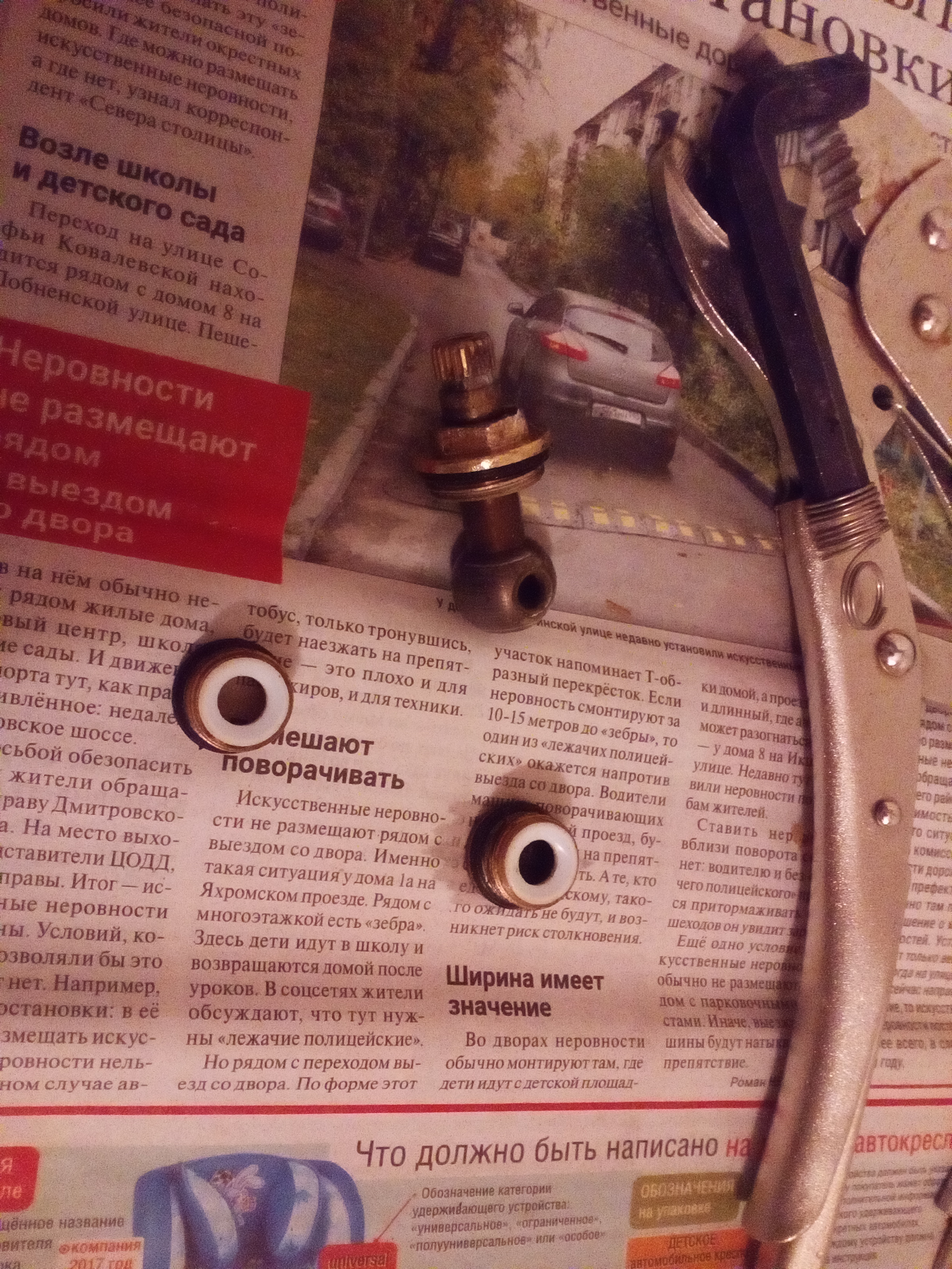

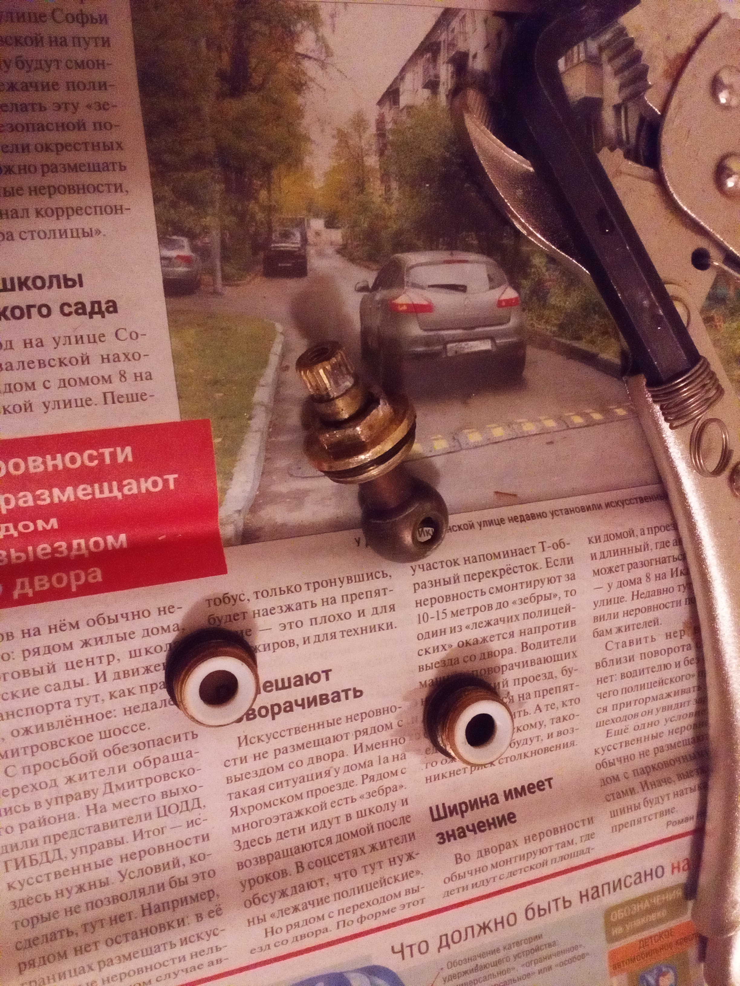

Ура, дома нашёл шестигранник подходящий, поход в магазин отменяется :) Уже разобрал полностью. Не понимаю, в чём была причина, что переключатель душа стал со временем (всего 9 месяцев, на самом деле) туго крутиться, а потом из-под верхней юбки стала просачиваться вода и причём довольно обильно.
Причина, думаю, в ржавчине, которой покрылся шарик. Наверно, достаточно будет просто его почистить. Но тогда получается, его надо будет чистить каждые 9 месяцев, хорошенькая такая перспективка :) А эти пластмассовые беленькие штучки, между которыми вращается шарик на вид в идеальном состоянии, к счастью.

Там еще прокладка между осью и гайкой

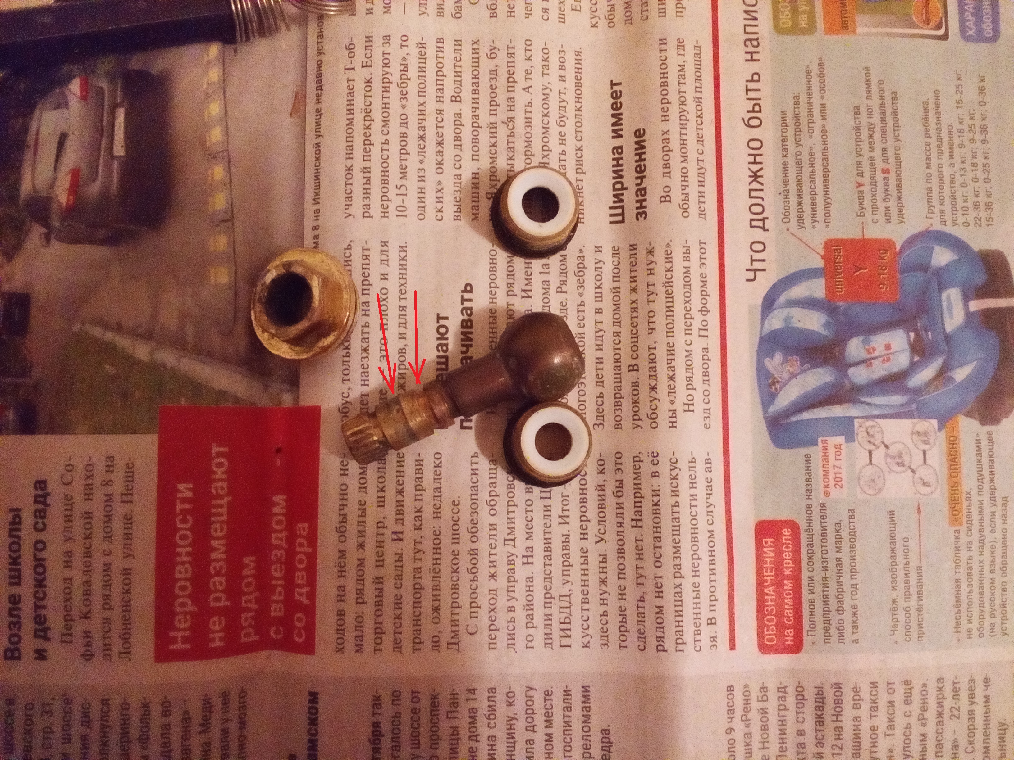

BV, Нет там уже никакой прокладки :) Они (обе!) самоликвидировались :) Я уже написал выше, что при первичной разборке вывалились небольшие ошмётки какой-то чёрной резинки. Ну а при разборке корпуса самого штока вывалились и все остальные ошмётки. На ютубе как раз и говорят, что именно две эти прокладки чаще всего являются виновницами протечек между поворотной ручкой смесителя и тем местом, куда они там прижимается.
На самом деле, я сам виноват, наверно. Дело было так. Всё время со дня покупки (то есть 9 месяцев) вращал переключатель не на все 360 градусов, а только на 180. Как объяснить... Ну короче, ручка переключателя всегда была направлена только вверх, вниз или к стенке. И никогда на меня.
Ну а в какой-то момент (неделю и две назад) мне пришло в голову покрутить её на все 360. Но она стала упираться, шла туго. Ну а я применил грубую физическую силу :) Она всё равно продолжала ходить туго. Тогда я оставил её в покое и решил никогда больше не крутить в "запретном" направлении. Ну а через пару дней смеситель стал протекать.
Короче говоря, надо теперь приобрести две прокладки для тех пазов, которые отмечены стрелками на фотографии. Наверно, они стандартные? Не подскажете, какие там характеристики нужны? Размер, материал и т.п...
Конечно, можно пойти в магазин с этой штукой и там подскажут, но в розницу, наверняка, цена будет неадекватная. Поэтому планирую приобрести целый набор разных прокладок. Ну а характеристики нужны, чтобы в тот набор уже точно вошли и те прокладки, которые прямо сейчас уже нужны.

Нет, виноват производитель, который вставил туда резинки из дрянного материала, а так же сэкономил на смазке.
*Oleg написал:** Конечно, можно пойти в магазин с этой штукой и там подскажут, но в розницу, наверняка, цена будет неадекватная.
Ну рублей 5-10 за колечко возмут, что вроде вполне адекватно.
*Oleg написал:** Короче говоря, надо теперь приобрести
Теперь к колечкам приобрести ещё и смазку с допуском к питьевой воде, а так же не разрушающую резину. Например, Кремнийорганический (силиконовый) вазелин КВ-3 или импортные аналоги Huskey LVI-50 и т.п. Все механизмы смазать: колечки, шар, буксы.

Попробуйте найти взрыв схему смесителя, артикул прокладок, и погуглить. Хоть увидите какие. Еще можно в сервис позвонить спросить о гарантии, сказать что потек, в переключателе, и можете сами сделать, чтобы они не платили сервиснику за выезд) вдруг прокатит)

BV, да просто два резиновых колечка по 5 рублей за штуку. Показал продавцу этот шток. Он задумался, достал коробку какую-то со словами: "Не знаю, есть ли у меня такие. У меня только толстые. Ну вроде эти подойдут". И сам натянул их на мой шток.
Вся сложность была в том, чтобы потом натянуть гайку на этот шток, когда на нём уже эти резинки надеты. Промучился никак не меньше получаса.
