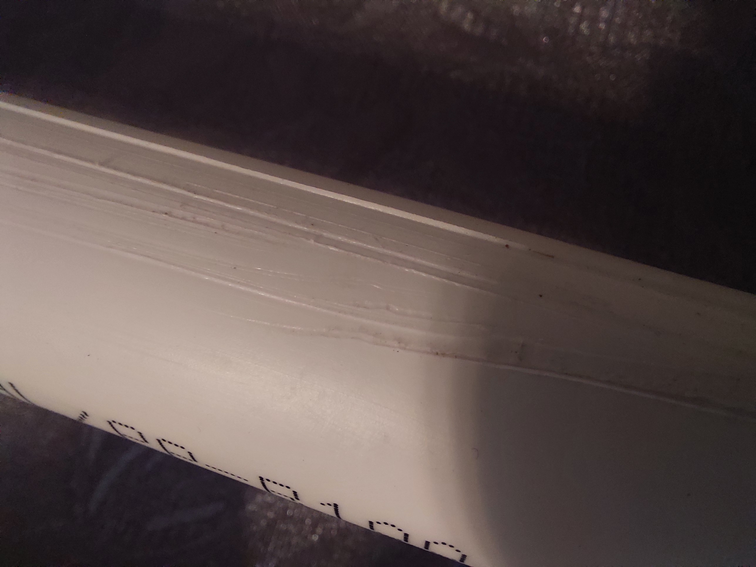

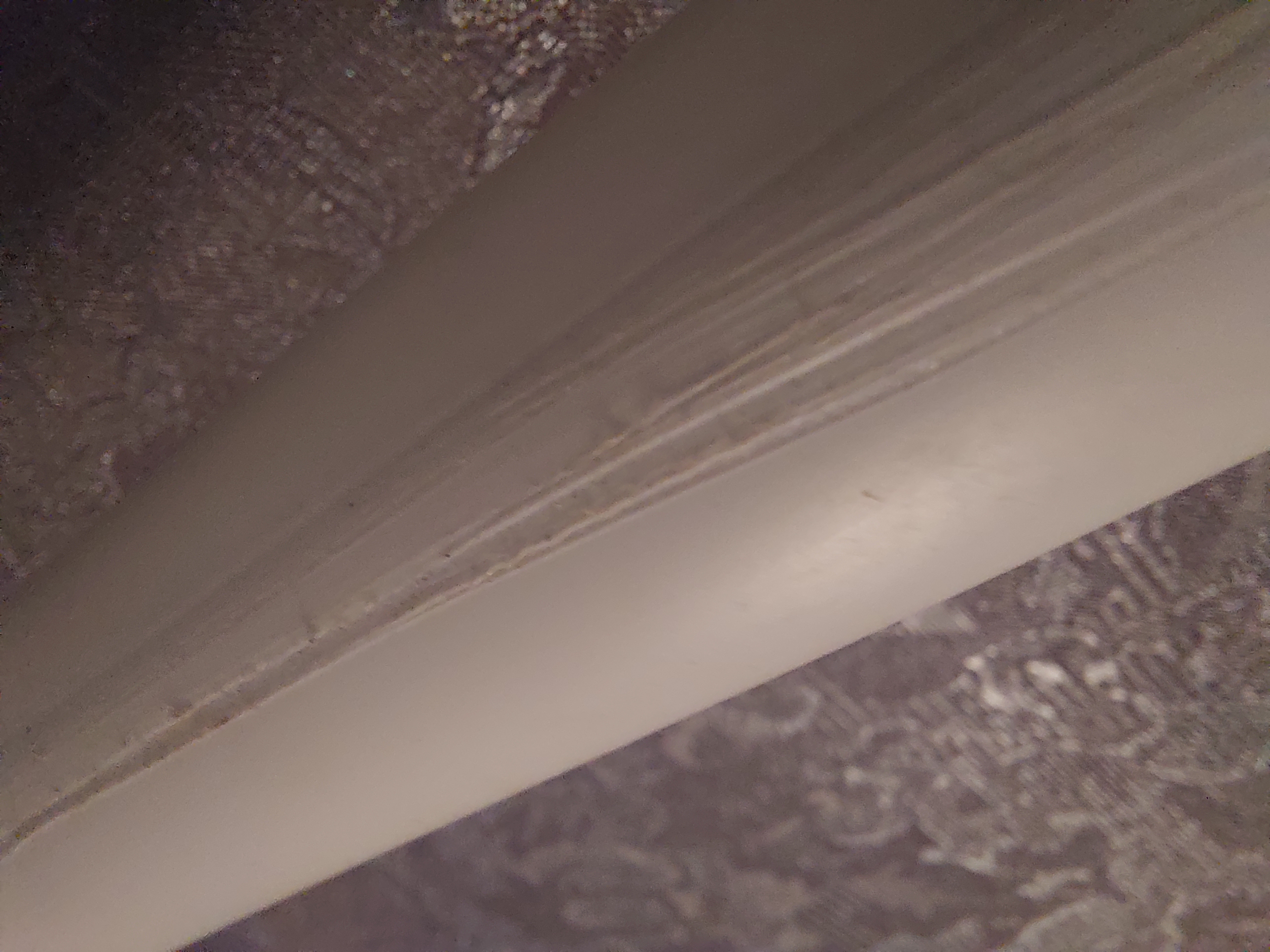

А вот так мне поменяли стояки вчера. Я не могу создать тему, что бы задать вопрос, выходит ошибка, поэтому спрошу здесь! Насколько критичны такие царапины на пп трубе, армированной? Поцарапали когда протаскивали через перекрытия, об бетон

Александр@gmail, я бы потребовал заменить. И в перекрытии по СНиП должны быть гильзы, чтобы труба свободно проходила

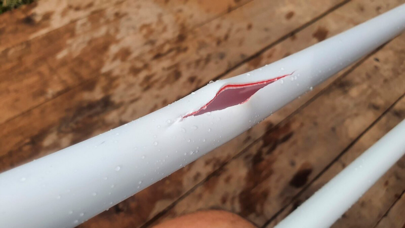

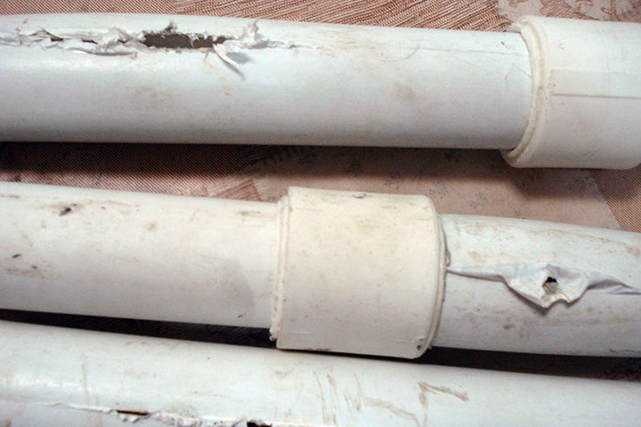

Александр@gmail написал: А вот так мне поменяли стояки вчера.
Плохо, требуйте замены.
Александр@gmail написал: Насколько критичны такие царапины на пп трубе, армированной?
А что вообще делает ППр на ЦО? Свариться заживо не боитесь? У соседей стальные трубы, а у вас ППр?

Сообщений: 139930
14.02.2024 в 11:42:40
АлекСАН_dr написал: и как водопроводчик советую расслабить булки)) Ничего там не прорвет. Тем более, в 5-ти этажке.
АлекСАН_dr,
То есть надрез и намеченное заранее место разрыва - это нормально?)
