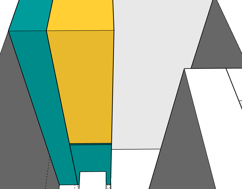

Можно ли установить шкаф над инстоляцией если не будет ограждения в виде стекла? Или большая вероятность, что это все всбухнет?

Вадим М, шкаф нужен чтобы спрятать лючок, а также что-нибудь туда положить. Думал крашеный МДФ выдержит поподание воды.

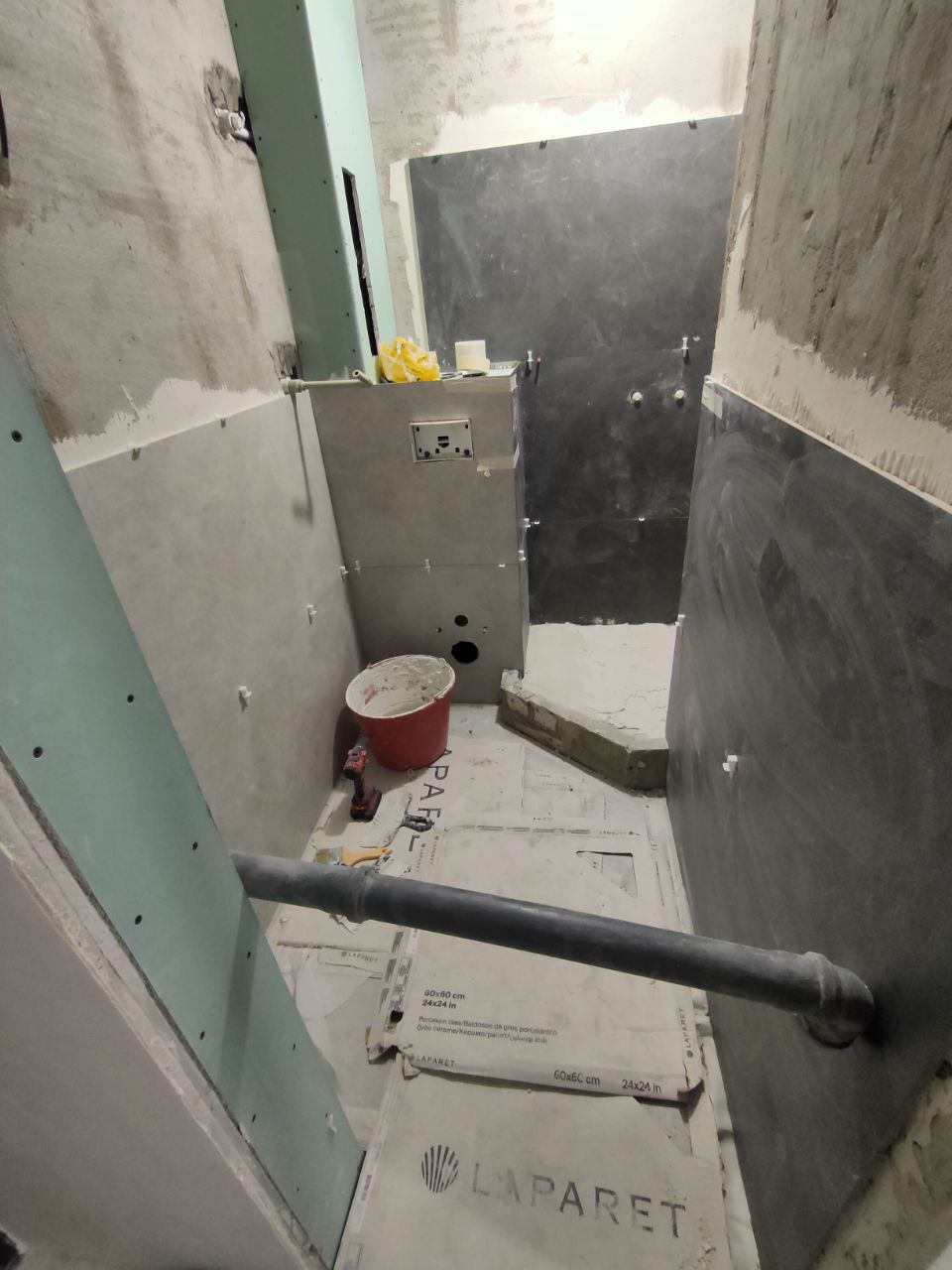

Вот как сейчас в живую выглядит.

Iltara написал: Вот как сейчас в живую выглядит.
Iltara, тут изначально не правильно сделано! Дверки не будет при заходе в душевую? Шкаф закроет доступ к кранам, люк для чего тогда там?

dmitrovski, дверки не планировались, так как место нет, просто шторка. хотел просто дырку в стенке шкафа сделать, без люка.
