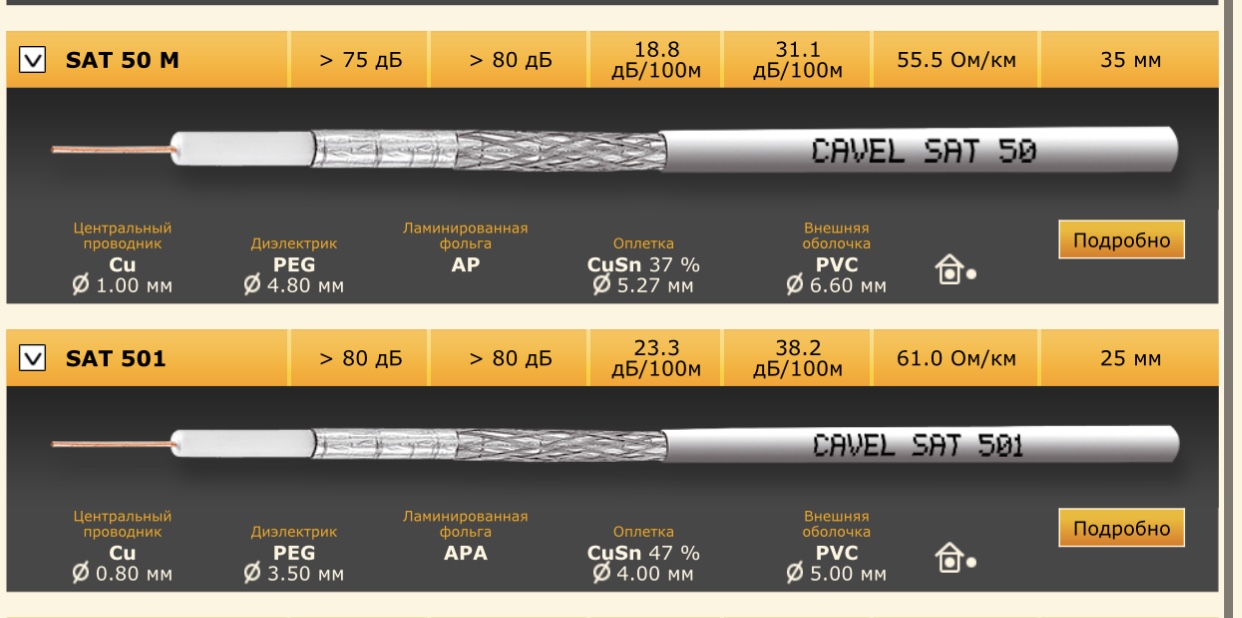

Добрый день, знающие, подскажите, пжта, в чем разница по итогу между двух кабелей?
Требуется для подключения обычной домовой антенны, длинна порядка 15-17 метров.
Нашел такие отличия, но в чем они для меня отличаются, как для потребителя, поясните, пжта.

VR46VR, 501 тоньше, гибче, удобнее в подрозетнике подключать , да по плинтусам тянуть

sebikov, а в качестве сигнала и тп будет разница? Или же что первый, что второй - будут антенну нормально передавать?

VR46VR, спутник или эфир? У меня и 501 и 50 (50 правда не италия а польша) - разницы нет, с учетом разных телеков конечно

VR46VR, на 17 метров разницу в затухании при нормальном сигнале не увидите.

sebikov, будут обычные каналы домовые. Видимо эфир. Но возможно Позже подключу спутник. Разница в цене есть, небольшая. По цене склоняюсь к 501

BV, можно брать тот, что дешевле, 501?

VR46VR, сат 50 это стандартный, 501 усеченка с бОльшим затуханием, разъёмы на него другие

VR46VR, чуть проще найти разъемы на 50й.

BV, разница на 17 метров в качестве сигнала будет? 50 и 501? Я планирую от входа домовой антенны до розетки антенной и далее через другой кабель в тв

VR46VR, оригинальный 501 очень редок сейчас, уверены сможете купить?
на 20 метрах разницы между 50 и 501 будет до полутора раз потери мощности сигнала, некритично.
Лучшие китай-кабели будут хуже, а 501 всё-же удобнее в прокладке чет RG6. Только коннекторы F нужны оригинальные или совместимые под кабель 5мм
