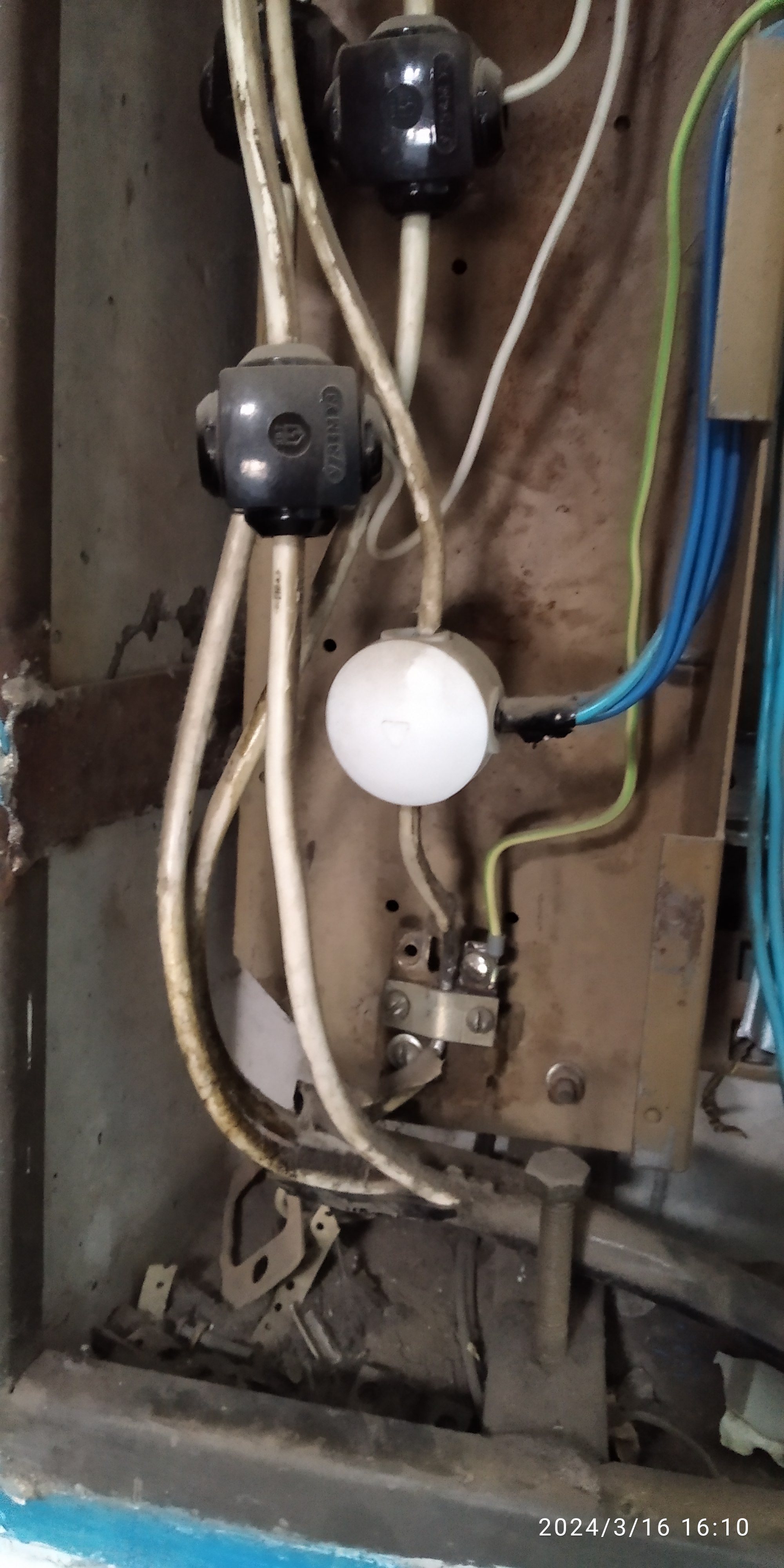

Ввиду серьезности темы, создаю ее отдельной:
Предистория переписки с управляющей компанией:
"В Вашем ответе № .... Вы мне рекомендуете при замене алюминиевого электрического провода на медный в моей квартире использовать трехжильный провод с заземляющей жилой, но при этом не сообщаете о технической возможности подключения этого трехжильного провода с заземляющей жилой к этажному щиту. Прошу Вас сообщить мне есть ли техническая возможность произвести такое подключение? Т.е несколько лет тому назад, в МКД, по адресу....., существовала Система заземления TN-C - где нулевой защитный и нулевой рабочий проводники совмещались в одном кабеле. Соответственно, к такой системе заземления не было технической возможности подключения к этажному щиту трехпроводным проводом с заземляющей жилой. Мне не известно была ли после этого преобразована система заземления ТN-C в новую систему заземления ТN-C-S или заменена на ТN-S в этом МКД. Т.е есть ли теперь техническая возможность подключения трехжильного провода с заземляющей жилой к этажному щитку?
Ответ УК и фото щита представляю ниже:
Кабель введен в квартиру в металлической трубе.Труба замурована в стену. Труба соединена с заземляющей жилой кабеля 4 кв. мм проводом со стороны этажного щита Вопрос: Т.к соединение нейтрали и защитной земли происходит в этажном щите, а также с металлической трубой, которая доходит до входного тамбура в квартире то по сути нейтраль и защитная земля входящие в квартиру это два параллельных провода, соединенных вместе в этажном щите. Я могу их соединить вместе в квартирном щите?

krserv, нет, не можете

юра Т написал: нет, не можете
а почему, в чем будет разница, если они соединены вместе на этажном щите?

krserv написал:
krserv, по-моему, сотни раз разжёвано: тем, что при отгорании нуля на квартирном вводе на корпусе "заземлённых" таким образом приборов окажется фаза. А при соединении на этажном щите такое отгорание не страшно, так как ваш ноль не останется соединённым с заземляющим проводом розеток.

Вадим М написал: что при отгорании нуля на квартирном вводе на корпусе
останется, т.к заземление это тот же самый ноль на этажном щите, прочитайте внимательно мой первый пост, единственно, что гарантируется для возможности такого заземления, то, что было проверено заземление этажного щита, как я понял из сообщения УК. И при отгорании на вводе дома нуля, если не сработают автоматы, на корпусе этажного щита, на нейтрали и на заземляющем проводе везде будет фаза... Проводка в доме 3 фазная с зануленной нейтралью, посмотрите на фото - нейтраль это корпус этажного электрощита. Система заземления (старая) - ТN-C

krserv написал: Я могу их соединить вместе в квартирном щите?
Нет.
"1.7.135. Когда нулевой рабочий и нулевой защитный проводники разделены, начиная с какой-либо точки электроустановки, не допускается объединять их за этой точкой по ходу распределения энергии. В месте разделения PEN-проводника на нулевой защитный и нулевой рабочий проводники необходимо предусмотреть отдельные зажимы или шины для проводников, соединенные между собой. PEN-проводник питающей линии должен быть подключен к зажиму или шине нулевого защитного PE-проводника."

krserv написал: останется, т.к заземление это тот же самый ноль на этажном щите, прочитайте внимательно...
krserv, нарисуйте на бумаге схему и проследите внимательно направление тока при пересечении нуля на вашем автомате в зависимости от местоположения перемычки N и PE

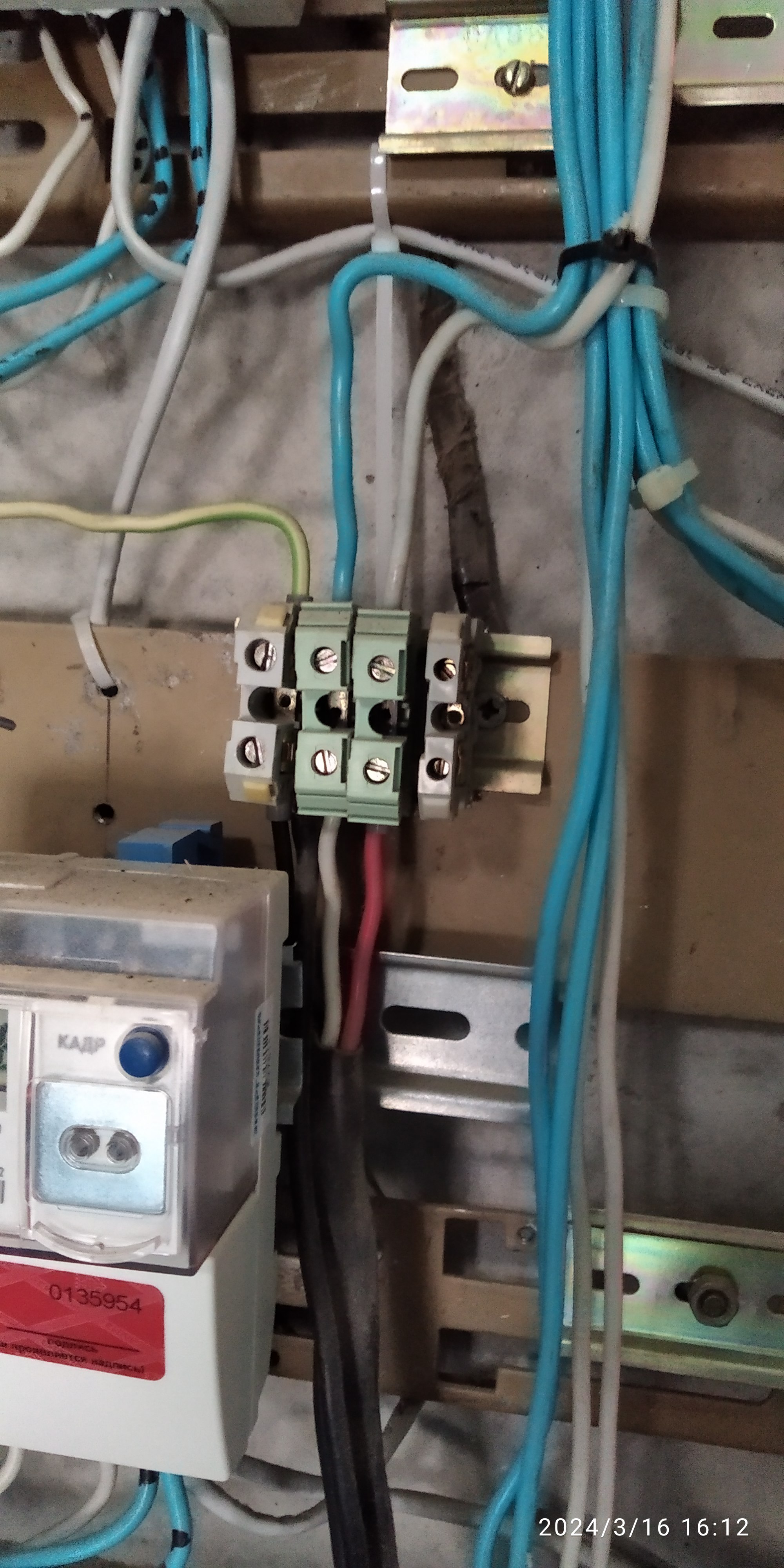

"Почемуйта? Потомуйта" ;) В идеале еще один орех на PEN, и от него желто зеленый в квартиру. С трубами воды не соединять! Не в идеале - от корпуса щита под свой личный болт, шайба, гровер, гайка. Патамушта.
PS ГДЕ фото всего щита, фото автоматов ТС и фото его нулевой шины? Вопрос же серьезный)

krserv написал: то по сути нейтраль и защитная земля входящие в квартиру это два параллельных провода, соединенных вместе в этажном щите. Я могу их соединить вместе в квартирном щите?
Нет, не можете. Одну причину из современных правил Вам уже назвали. Есть более важная причина, действующая с середины прошлого века: объединять защитный ноль и рабочий ноль можно только в трёхфазной четырёхпроводной части сети. В стояке и в этажном щите можно, в отводе на квартиру и в квартире нельзя.
I-7-76. ... Ответвления к однофазным электроприемникам для их заземления должны осуществляться отдельным (третьим) проводником. Использование для этой цели нулевого (рабочего) провода ответвления запрещается. (ПУЭ-4, 1964)
