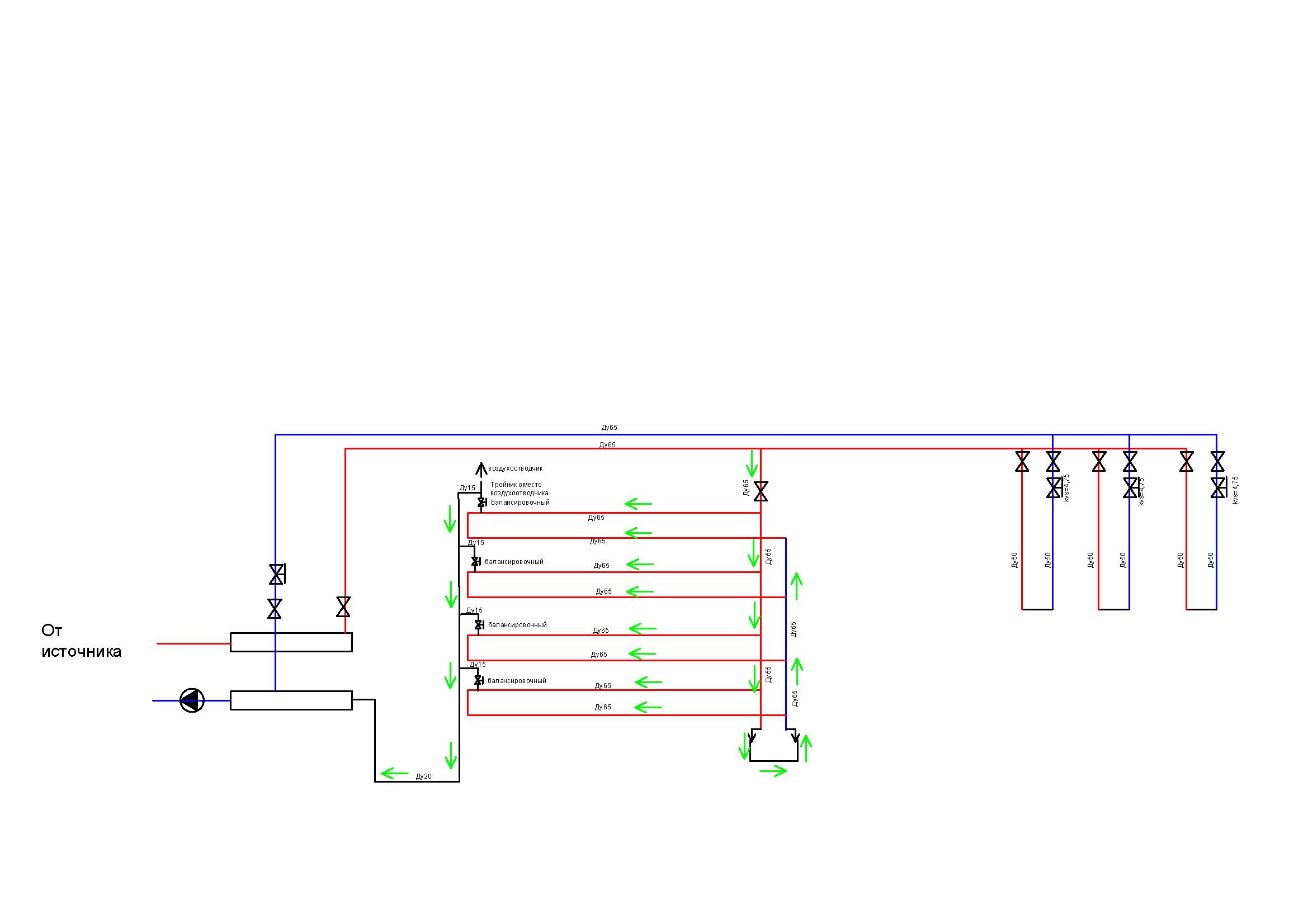

Да, балансировочный есть, но он только 1 сверху, отметил на схеме
а основная проблема в том, что вся вода протекает через верхний регистр, поэтому в теории если отбалансировать все 4 горизонтальных регистра, то можно добиться равномерного прогрева. Наверное попробуем подключить просто обратку внизу, где спускник, но есть подозрение что не поможет.
"Мысль подключить каждый регистр через балансир верная, но обратку к регистрам надо подключить так, чтобы вода проходила через всю петлю." Вроде должна проходить если внизу перемычку сделать, отметил стрелочками направление потока. Здание вообще теплица. На ветке есть еще 3 горизонтальных регистра, точнее по 2 трубы, но на каждом свой балансировочный. Там все греет как надо. Насос Alpha 2 25-80 180 Вода подается от местной котельной через теплообменник

igors1, и зачем у вас сделан замыкающий участок (байпас)? В двухтрубных системах его нельзя делать.

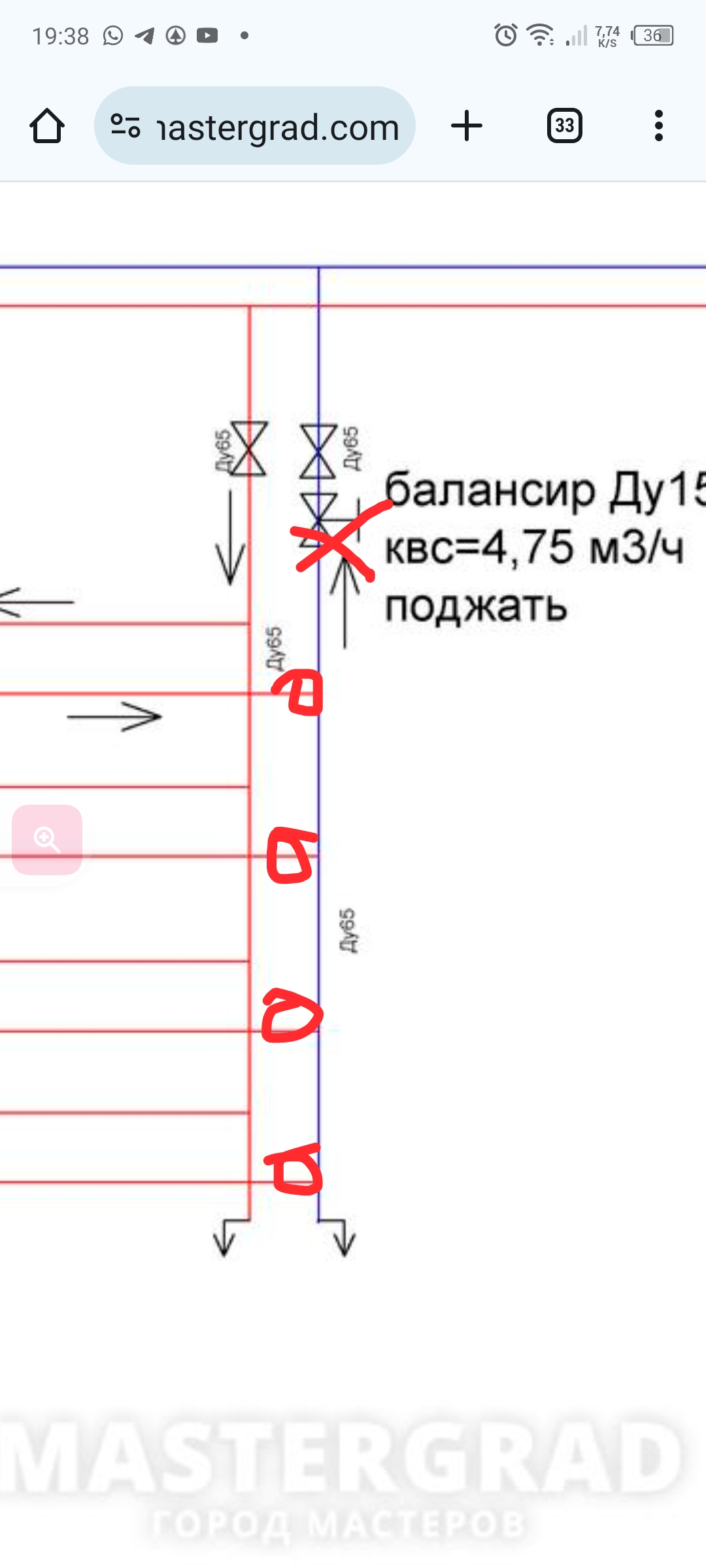

igors1, как верно замечено - замыкание внизу убрать. На каждом регистре, в месте соединения его с вертикальной обратной врезаете в разрыв балансировочный. Если дешево-сердито - то обычный вентильный кран ДУ-15. Воздушник на регистрах не нужен - воздух уйдет вверх в горизонтальную общую подачу.
Итого - 4 врезки и все... Ну и убрать общий балансир с обратки вверху.

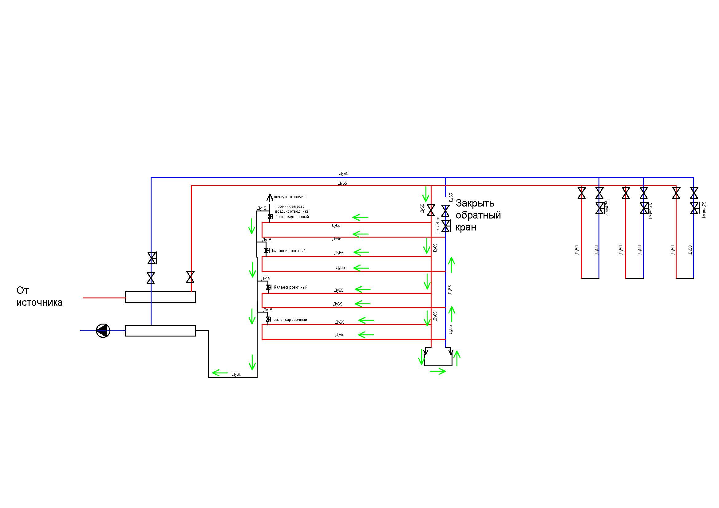

замыкание внизу для того, чтобы замкнуть контур и чтобы тогда во всех горизонтальных трубах направление потока было в одну сторону, а так не очень понятно направление, где разделение, а где смешение... А так будет 8 трубок как бы от одной подачи. То есть тогда все 4 выхода через балансировочные краны в любом случае, воде просто некуда будет деться, ВЕРХ ТОГДА БУДЕТ ЗАКРЫТ, то есть вот так
ссылка
в месте соединения с вертикальной обратной тоже сложновато врезать балансировочный, там Ду65, а балансировочный от силы Ду20 если не Ду15

igors1, С вашим колхозом нижняя половина регистров будет холодная. Вы не слышите что вам написали. Ну и ладно.

igors1 написал: замыкание внизу для того, чтобы замкнуть контур
Какой контур? Есть только циркуляционное кольцо. Начинается от источника. Так в упомянутом регистре - этих колец 4. И обратки, которая есть - хватает за глаза и уши.
И повторяю, байпасы в двухтрубной системе делать нельзя. Вы читаете, что вам пишу?
Ваша дополнительная обратка - это Сизифов труд.

igors1 хочет из вертикальной обратки сделать подачу. Тогда надо не 4, а 8 балансиров ставить, и не на обратку, а на подачу. Такое не имеет практического смысла - сложнее как минимум

igors1, Убираете балансир - красным крестом. 4 кружочка - новые балансиры. Все.
Ду15. Да сложнее, но вы же хотите чтобы работало нормально?

30.03.2024 в 19:46:08
