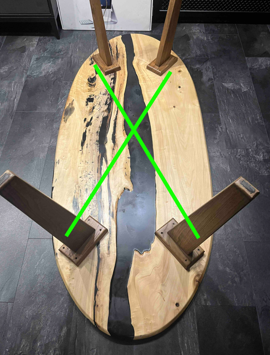

Всем привет. Прошу совета опытных мастеров.

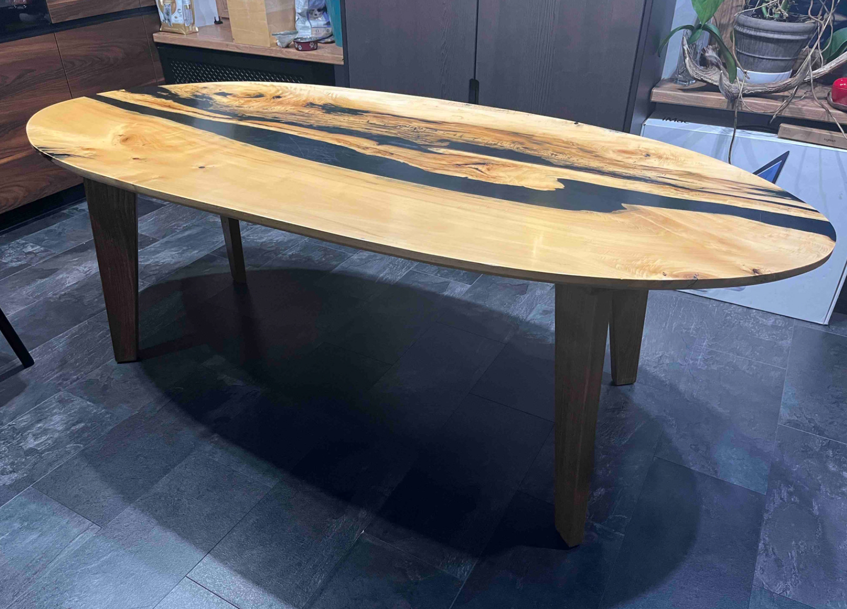

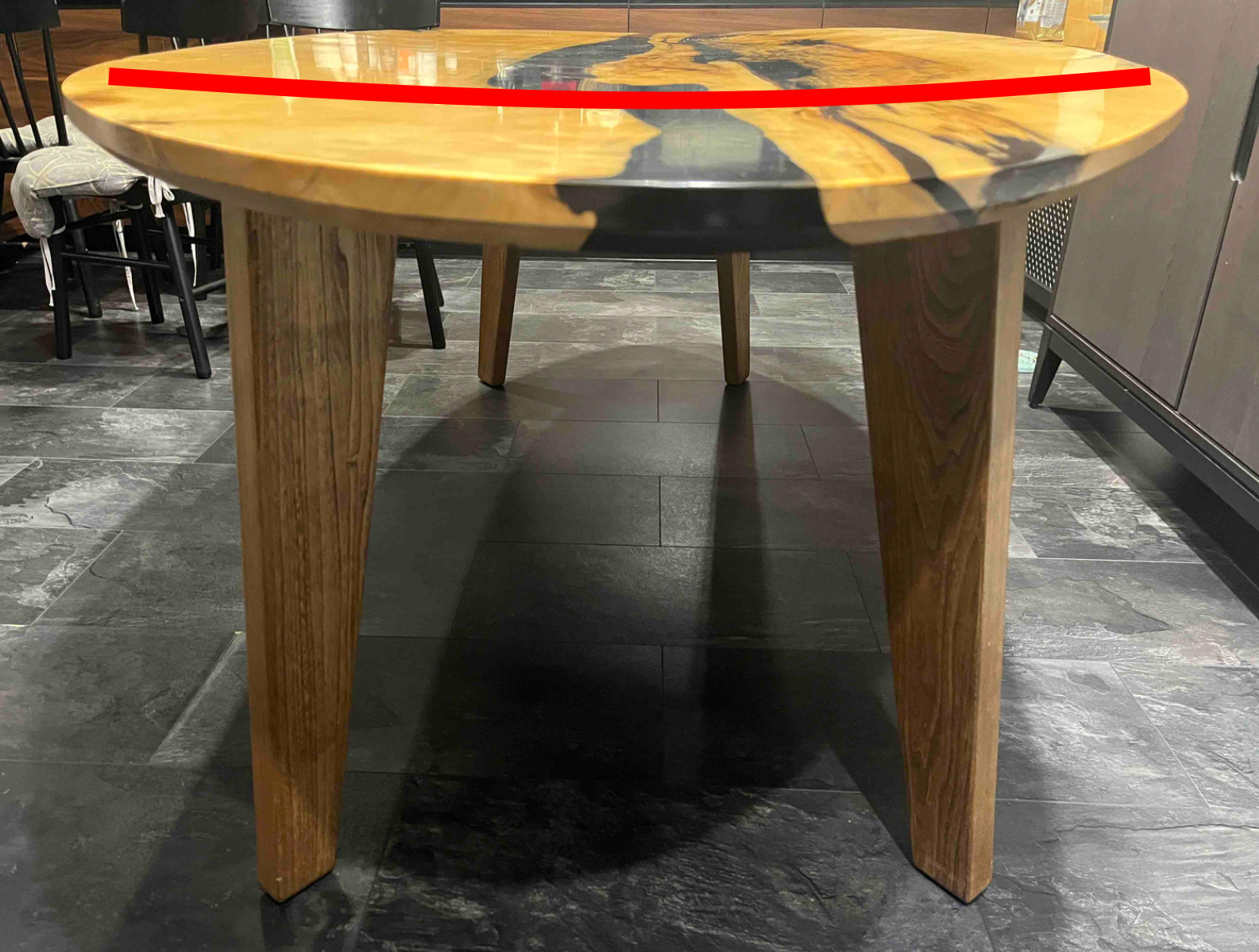

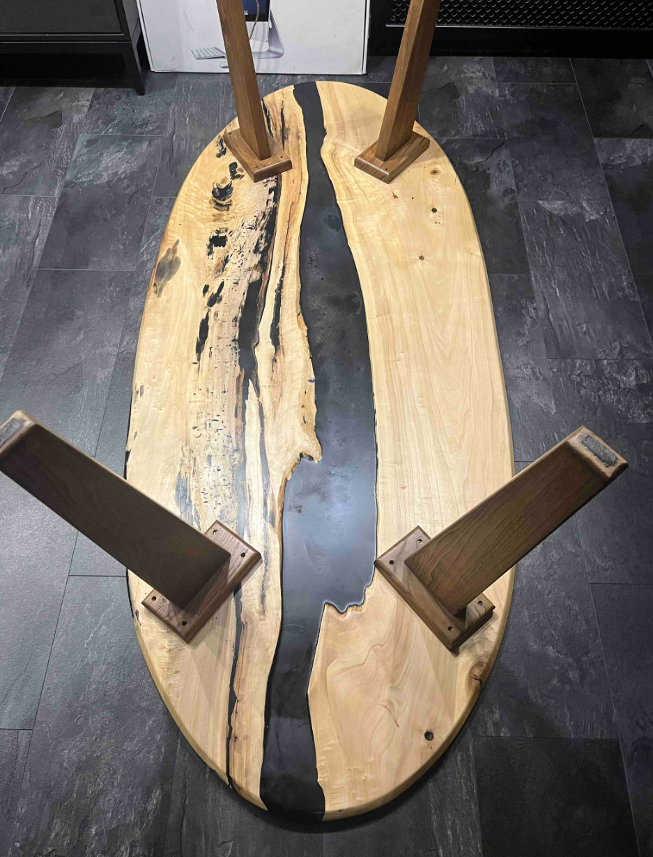

Есть стол из тополя и смолы (90х220/столешка 27-30мм), лет 5 ему, отличный, но есть проблема. Проблема в прогибе, вдоль стола центру. Если поставить по краям посуду, то немного съедет к центру. Что сильно неудобно.
Если положить на столешку с грузом, выпрямится за неделю, но потом опять прогнется.
Задача — добавить ребра жесткости чтобы устранить данную проблему. И тут возникает вопрос из чего и какой конструкции.
Какие я вижу варианты:
  1. Три-четыре поперечины, из клееного бруса дуба. Сечение 40х20, прикрученные снизу саморезами.
Такой вариант мне предлагали из металпрофиля — 4 поперечины 4020 с толщиной стенки 3мм, торцы запилим под 45 и аккуратно заглушим металлом (1.8кг каждая поперечина) - надежнее конечно, но слишком тяжелым кажется.
  1. Крестовина от ноги до ноги из клееного бруса дуба.
Сечение бруса какое? 3x4или5 например, в месте перехлеста чтобы не слишком тонкое было, но и слишком большое не хотелось бы сбоку стола не бросалось в глаза.
Подскажите какой вариант более рациональный, и сечение какое подобрать. Буду благодарен.

Крест не выгнет пропеллером, а поперечины может. Концы креста еще бы соединил вдоль.

Никаких саморезов. Только металл на резьбовых вставках. Поперёк прогиба.

Продольное усиление не нужно - древесина деформируется поперек слоев, а от «винта» столешницу удержит собственный вес и то, что она стоит на плоском полу. То есть только поперек и важна не толщина стенки профиля - а его «высота» Алюминиевый хорошо подойдет - легкий и жесткий и красить не надо. В Леруа есть
Важно еще вот что: Столешницу надо сначала снять с подстолья и распрямить (под прессом и/или увлажняя) - а потом закрепить поперечины. Если саморез - то шуруп большого диаметра по предварительно отсверленному отверстию и со срезанным кончиком.

strider1978 написал: Никаких саморезов. Только металл на резьбовых вставках. Поперёк прогиба.
strider1978, Согласен. И железная труба, алюминий недостаточно жесткий.

Метал тяжелый очень, рассматриваю вариант 4 поперечинами из алюминия 40x20x3мм или 50/30/3мм.

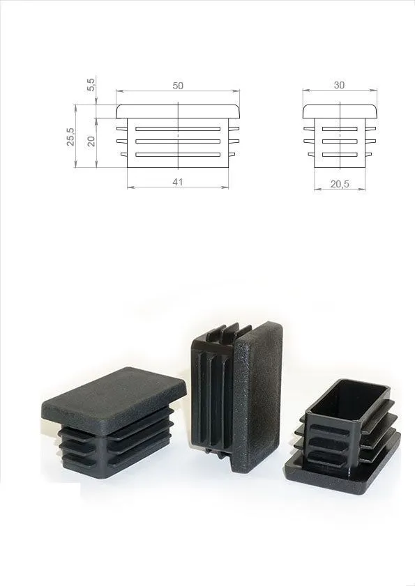

Как можно торцы труб закрыть, они в центре точно рано или поздно будут соприкасаться с ногами. У меня только идея одна - заглушки пластиковые, типа таких https://ir-3.ozone.ru/s3/multimedia-q/wc1000/6596513054.jpg Если под 45 края запилить более эстетично получится, но уже как-то по-другому надо закрывать.

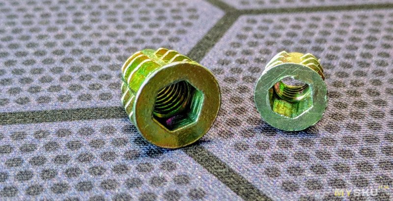

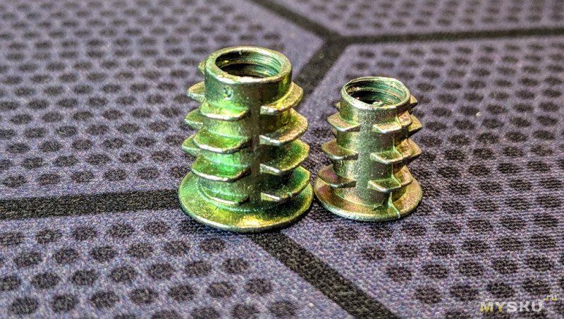

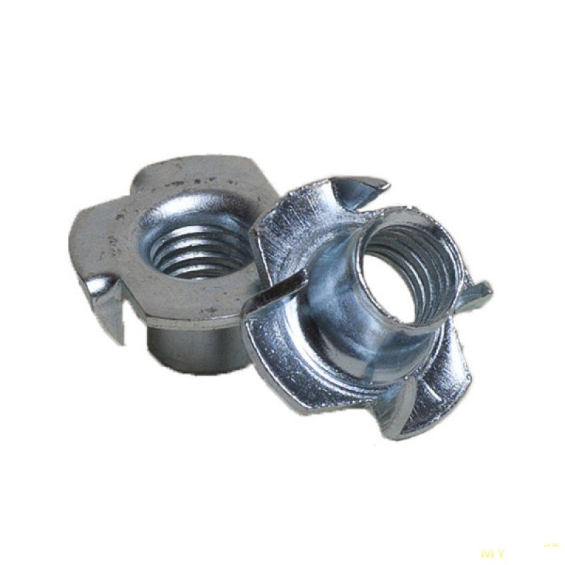

Ножки у стола тоже на саморезах, слабое решение, тополь и так мягкий. Переделаю их тоже на винтовые вставки и винты.
Есть тут рекомендация по вставкам какие подойдут лучше?
или вот такие
Сообщений: 139873
01.04.2024 в 18:02:05
sergey.g, первые - нет, они для крепления насквозь, вторые - да. Чем длиннее - тем лучше, насколько позволяет толщина столешни. На клей ПВА Д3.
В торец Ал профиля забить деревяху и отпилить под углом. Лаком или красить

Алюминий в вашем случае - выброшенные деньги. У него на небольших прогибах жесткость недостаточная. Я как-то попробовал выпрямить доску с изгибом в мм 3, алюминиевой трубой 50х50, приложил и прижал струбцинами, и выгнуло ТРУБУ. Чтобы выпрямить, в середину между доской трубой пришлось прокладки запихивать.

Тогда видимо металл остается, 40х20х2мм подойдет думаете?

С каким усилием сопротивляется ваш стол изгибу - издалека понять никак невозможно. Усилие на поперечины зависит от их количества
