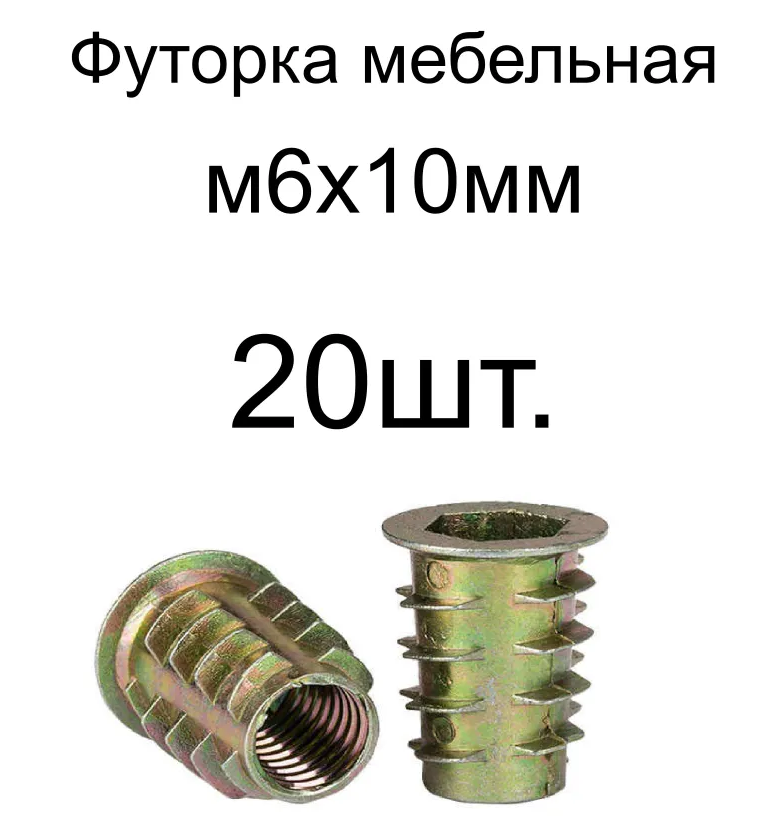

07.04.2024 в 16:56:51
По футоркам (винтовым вставкам) еще вопрос.
Какие лучше подойдут, конусные или прямые?

07.04.2024 в 17:52:13
sergey.g, Стальная, M8.

Сообщений: 21774
07.04.2024 в 20:32:53
Там две проблемы -дерево и смола. Для дерева, нашпиговать доминошками фестуловскими, для снятия напряжений. Ищите тему Dodg на дровяном форуме, он на массиве столешницы венге показывал. Для смолы, три поперечины дуб 40х40, делать как врезной ластохост из трёх частей, в вклеивать по месту.
