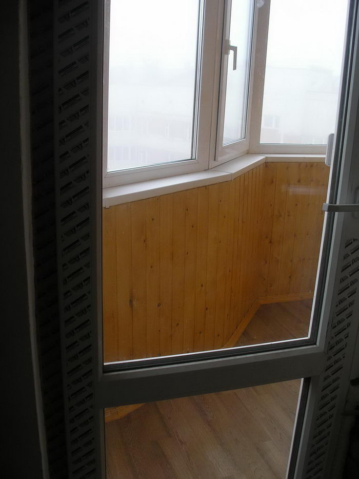

К вопросу по мостикам холода и подоконнику... Я решил применить у себя для исключения мостиков холода по парапету следующую схему. Подоконник загнал под пластиковые рамы, установленные еще строителями. Старую пену всю удалил, пропенил по новой. Купил металлические уголки усиленные. Прикрутил их к подоконнику снизу и к парапету. Утеплился по стандартной схеме. Зазор между теплоизоляцией и подоконником тоже запенил. Затем снизу к подоконнику закрепил брусок для крепления вагонки. Второй брусок был прикреплен к полу. К этим брускам кляммерами крепил вагонку. Расстояние между крепежами получилось достаточно большим, зато без мостиков холода. Вроде как и подоконник жестко стоит и вагонка хорошо держится.
x-men
x-men
Эксперт
Регистрация: 30.05.2007
Уфа
Сообщений: 1377
28.04.2011 в 22:01:36
Вот так получилось. Надо было подоконник брать не 150, а 200. Но меня и так устраивает.

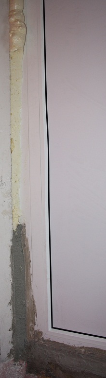

27.05.2011 в 13:58:28
Подскажите пожалуйста правильно ли я теплоизолирую швы на балконе? Использую смесь для плитки, как штукатурку, но она отваливается если ковырнуть. Фото в аттаче:
