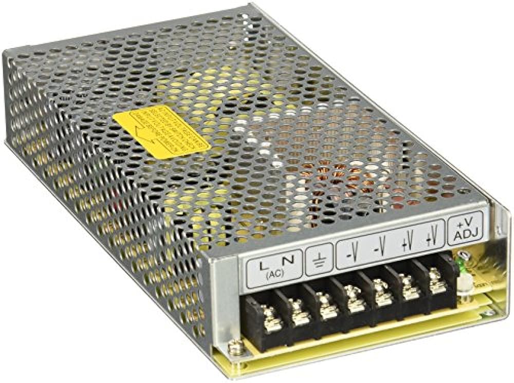

Здравствуйте уважаемые специалисты Помогите пожалуйста с таким вопросом, Собрал тестораскатку на двигателе от стеклоподъёмника ВАЗ но пользоваться аккумулятором не хотелось бы постоянно во первых неизвестно насколько его хватит а во вторых вот это вот постоянная необходимость в подзарядке тоже напрягает.А как подсказали мне люди что Использовать зарядник для аккумулятора на постоянной основе не получится потому что он якобы быстро сгорит,Отсюда возник вопрос Какой блок питания поставить чтобы он работал От розетки.Буду вам очень благодарен за помощь. Заранее спасибо. С уважением.

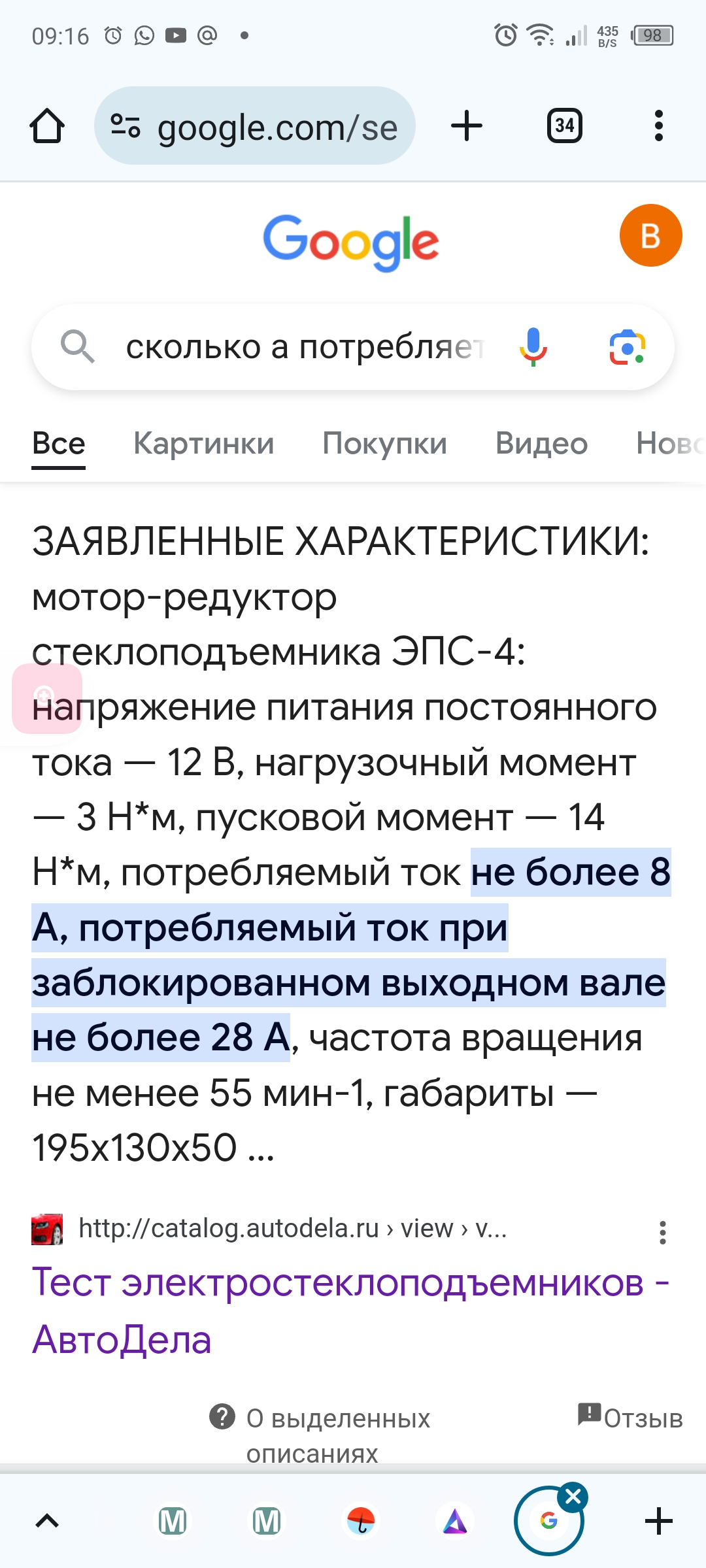

vladexus, 12-14 вольт, и ток от 3А без нагрузки и примерно 10А с нагрузкой. Ток зависит от нагрузки, поэтому измерьте амперметром ток при вашей макс нагрузке при работе от аккума. И нужен источник с защитой по току чуть выше тока вашей макс нагрузки.

BV, а подскажите что означает ( источник с защитой по току чуть выше тока вашей макс нагрузки?схема электронная какаято?)может есть какоето готовое решение для меня по аналогии?

Есть. Вот такой 12v 10A. В нем уже стоит предохранитель от перегрузки.

sanya1965, ок :clapping это прям то что надо только ток замеряю максимальный может чуть с запасом возьму тем более что он доступны в продаже.Бренд надежный не подскажете?

vladexus, читайте описание.... https://www.chipdip.ru/product/ps30swiv-qje
При превышении выставленного тока он сохраняет это значение тока, но снижает напряжение.
С аккумом и ампреметром покатать тесто и понять какой максимальный ток он потребляет....
И потом можно и по дешевле найти с защитой по току. С плавким предохранителем неудобно - заклинило и предохранитель сгорел. Хотя... Если обычно скажем 5А, а предохр на 10...может и норм будет.

Я на Алике беру, там брендов нет. 10А около 600руб. В квартире у меня 110 погонных метров светодиодных лент, и блоков питания много.

Импульсник надо на ток не менее 30А иначе отрубится по защите от перегрузки. Возьмите источник от компьютера да и все, он копеечный и везде есть (хотя и там защита может не потянуть, но можно проверить).
