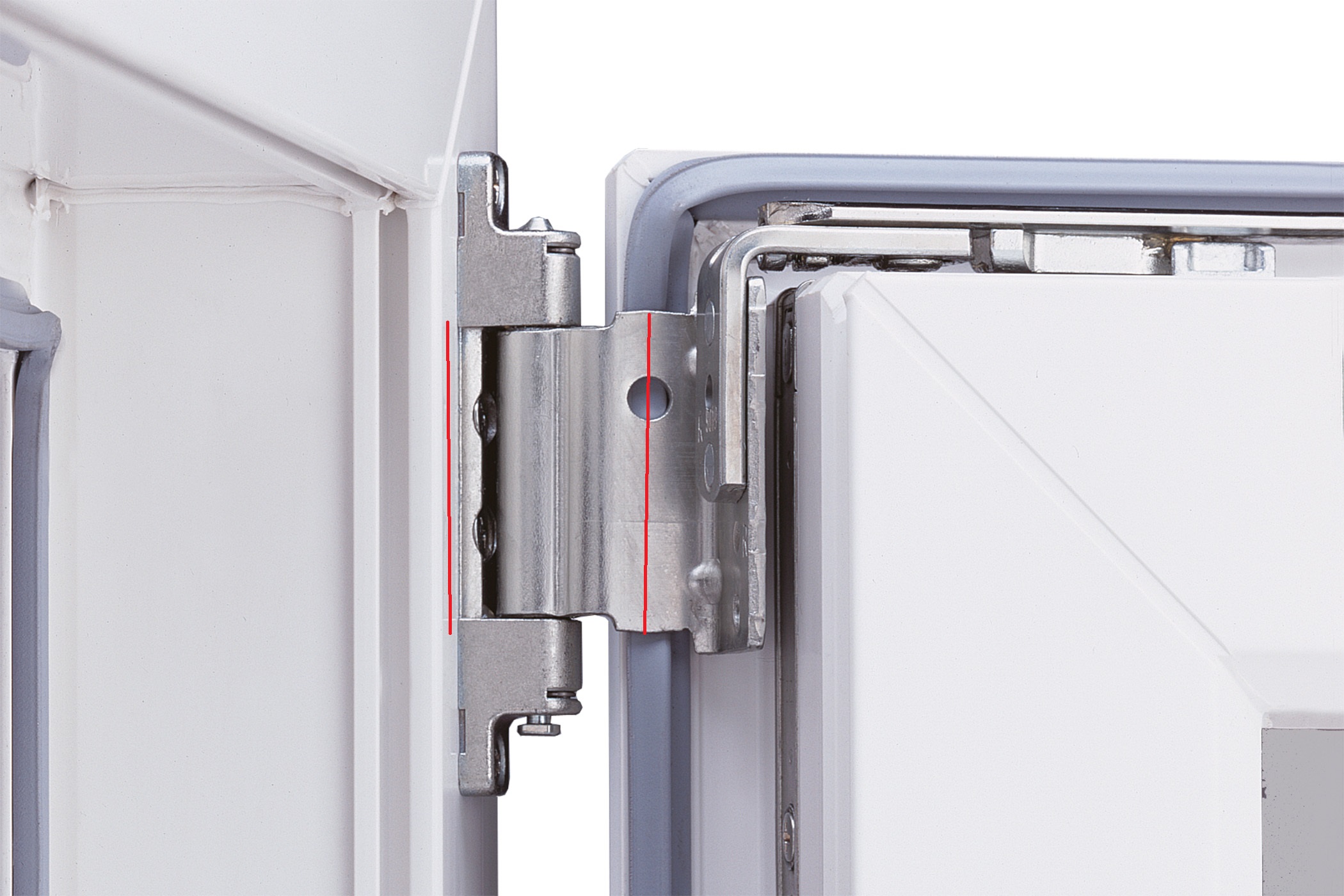

Здравствуйте! Помогите, пожалуйста. Застеклили балкон. При холодной или ветреной погоде начинают продувать и свистеть верхние петли. Приходили мастера с завода, меняли резинки, настраивали, ничего не помогает. Усилили прижим, всё равно толку ноль. Когда ветрено, у меня на балконе свист, как на взлётной полосе. Как исправить?
И ещё мои окна при закрытии створки, если ручку не закрывать вниз, обратно открываются на градусов 30. Это нормально?

В петлях у многих конструкций щели. Проверить вертикальность плоскости окна

darknight написал: Застеклили балкон.
Какой профиль? Как закреплён верх конструкции?

darknight написал: Здравствуйте! Помогите, пожалуйста. Застеклили балкон. При холодной или ветреной погоде начинают продувать и свистеть верхние петли. Приходили мастера с завода, меняли резинки, настраивали, ничего не помогает. Усилили прижим, всё равно толку ноль. Когда ветрено, у меня на балконе свист, как на взлётной полосе. Как исправить?
darknight, встречал такое в Москве, на высоких этажах ЖК Дом на Беговой , и Авеню 77. Ветер, не сделаны технологические отверстия для снятия давления.

dizelO, 2-е причину открывания.

BV, это не то. из-за сильного ветрового давления , створки отпрыгивают.

Красным отмечена зона, где нет створного уплотнителя.. Он находится за петлей.
Верхние петли пропускают все, если окно не имет три контура уплотнения. А если фурнитура или сам пвх пластик .овно, то свистеть точно будет.
Сообщений: 137746
23.04.2024 в 18:34:48
Yustas16, клеил на эти места доп уплотнитель тоненький.
