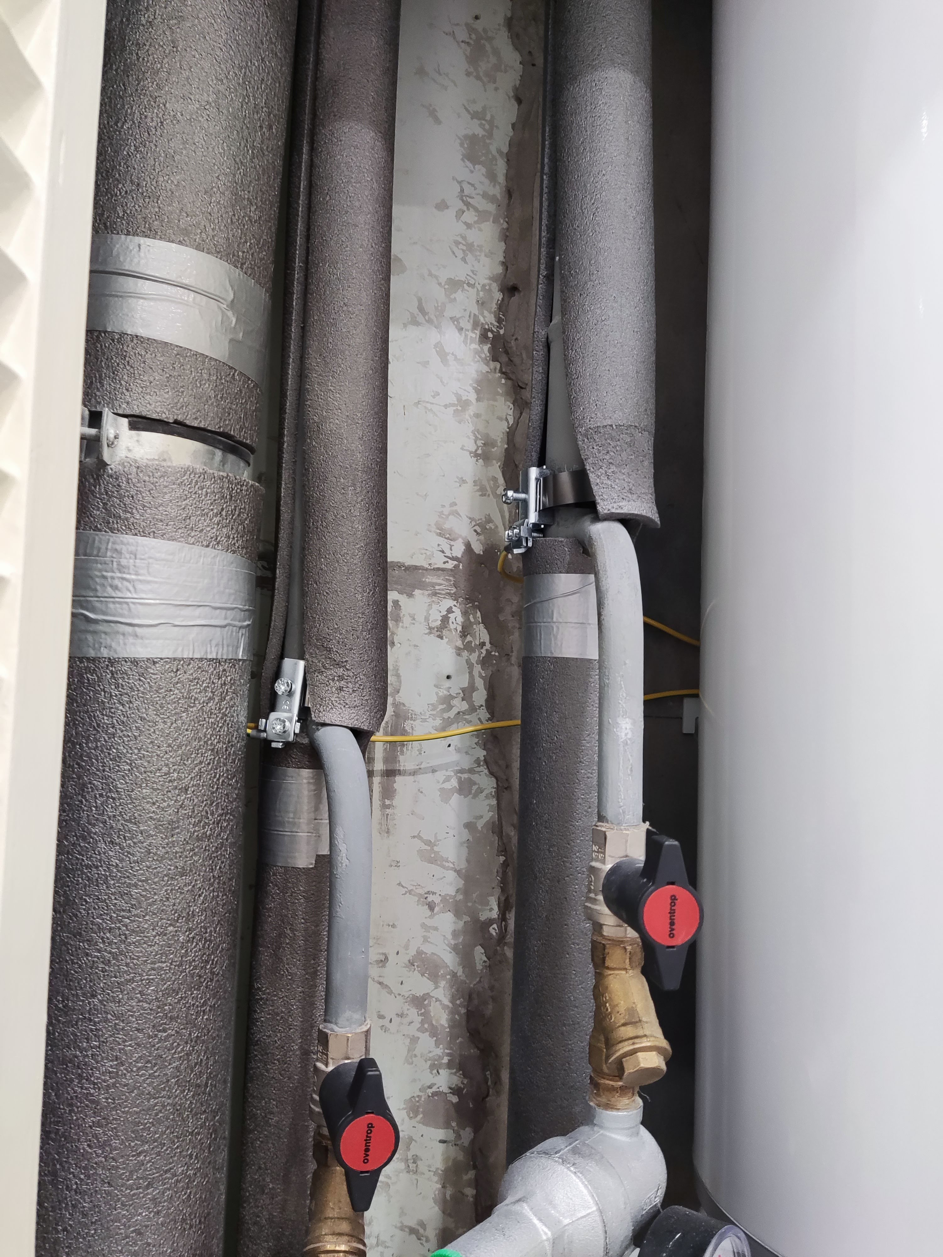

Здравствуйте! Нужен совет, т.к. делаю в первый раз. Заземляю трубы горячего и холодного водоснабжения в квартире. Т.е. подключаю данные труб к системе выравнивания потенциалов. Установил коробку выравнивания потенциалов от нее провел провода к трубам горячего и холодного водоснабжения. Установил хомуты ленточного заземлителя на трубы в стояке с горячей и холодной водой. Подскажите, пожалуйста, можно устанавливать хомуты ленточного заземлителя на общие трубы в многоквартирном доме до вентилей в квартиру или нужно устанавливать после вентилей? Можно ли полностью закрыть эти хомуты изоляционным материалом из полиэтилена, который закрывает трубы, как на фото?

grest, на трубу стояка надо, можно закрыть изоляцией или вырезать под хомуты, серьезного значения не имеет, как и сама изоляция. Кто то ставит на отводы, но лучше на трубу,т.к на отводах могут мешать доступу к крану.

grest написал: Заземляю трубы горячего и холодного водоснабжения в квартире. Т.е. подключаю данные труб к системе выравнивания потенциалов.
Дом какого года постройки? Электрические стояки 4 или 5 проводов? От этого зависит возможный ток через ДСУП при относительно нормальной работе сети.
Сообщений: 140219
08.05.2024 в 11:59:00
grest, не выравнивания, а уравнивания. Если дом старый, и не было капремонта - 4 проводника в электростояке - подключать трубы нельзя

AlexeyL, дом 2017 г. Трубы из металла. В коробку уравнивания потенциалов входят 4 провода сечением 4. Этими же проводами соединил коробку с трубами стояка
