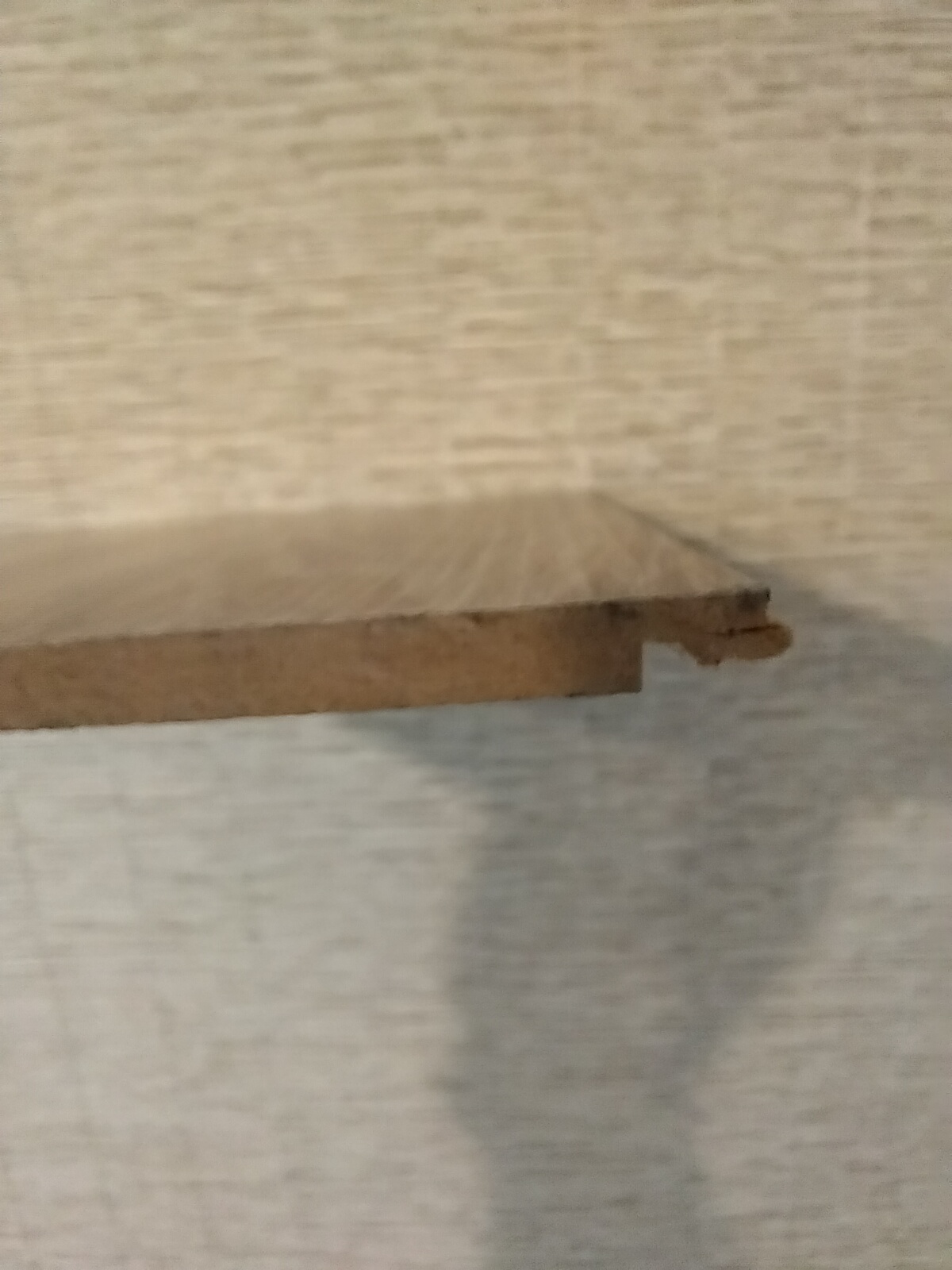

В помещении нужно заменить несколько досок ламината (повреждены офисными стульями). Сейчас всё покрытие демонтировано, под замену 8 досок. Возникла проблема - купить такой же ламинат или хотя бы аналогичный (похожего оттенка). Толщина 7 мм, длина 1,3 м, ширина 19см. Никаких надписей на ламинате нет. Пробовали совместить с ламинатом производства Egger - не подходит, другая система соединения. Хотя бы понять, какой вид замка.

В магазин - это да, но вероятно, придется где-то заказывать, так как в ближайших магазинах выбор 7 мм ламината совсем небольшой

aka9901, по картинке - не получится - тип замка может совпадать, а размеры могут чуть отличаться и этого чуть хватит, чтобы вы не смогли соединить старое и новое. Кроме того геометрические размеры в плане могут чуть отличаться и этого тоже хватит, что вы не сможете собрать. Да еще и цвет/оттенок...
И сколько времени вы будете искать - месяц, два, год?
Ради экономии 11м2.... Время на поиски и поездки - бесплатно?

Время практически неограничено и бесплатно. Нужно привести в порядок пустующую квартиру, которую планируется продавать в следующем году. Да и экономия не 11 метров, а 20. Мне главное - понять, кто производитель, в оттенок уже никак не попасть, даже цвет можно комбинировать.

Обход строительных магазинов показал - ничего подходящего в наличии нет. По типу замка подходит KronoOriginal K278 Variostep Дуб Вондерлэнд 8x192х1285мм AC4/32, V4, 1clic2go. Но у KronoOriginal нет ламината толщиной 7мм. Такая толщина есть у Kronostar, но непонятно, какой там замок.

aka9901, положите подложку на 1мм тоньше и вопрос закрыт

aka9901 написал: По типу замка подходит KronoOriginal K278 Variostep Дуб Вондерлэнд 8x192х1285мм AC4/32, V4, 1clic2go. Но у KronoOriginal нет ламината толщиной 7мм.
Сталкивался с тем, что под одной маркой ламината (с таким же замком, размерами и расцветкой) ламинат стали производить на несколько миллиметров толще.
