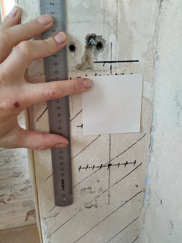

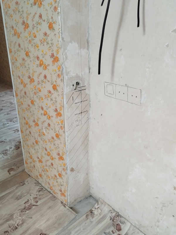

Здравствуйте, вопрос покажется пустяковым. Но все же, хочу посоветоваться. Есть "дверной" проем. Что там будет, дверь или так называемый портал еще не решил. Но, обналичка в любом случае будет. Нужно разместить выключатель и 2 розетки в одном блоке. Изначально, хотел разместить это на выступе стены. Но, отказался от этой идеи, т.к. выступ стены всего 18см, 7см из которых съест будущая обналичка. И получится лепнина - выключатель, зажатый углом и обналичкой. Форум не грузит фото с телефона. Запостил сюда: https://i.postimg.cc/YSqnyqgF/IMG-20240609-154511.jpg
Вариант - перенести выключатель на стену (схематично нарисовал на стене маркером). Расстояние от угла 10см, думаю, будет оптимальным, чтобы далеко не тянуться. Что скажете? И как лучше расположить блок вертикально или горизонтально? Заранее спасибо.

Уверены что обналичка 7 см? Если нет - можно и в угол. Зачем розетки совмещать с выкл - не понимаю. Их можно внизу

BV, конечно, на всех дверях у меня обналичка шириной 7см. Не думаю, что бывает меньше. При такой ширине, от выключателя до обналички и до угла останется по 1см. Это не красиво. Вот как это будет выглядеть (край линейки - это край обналички): https://i.postimg.cc/RCkPzx2W/IMG-20240609-164632.jpg И это при том, что стена справа еще будет выравниваться гипсом по маякам. В результате, этот сантиметр до угла вполне может "уйти", и запаса не будет совсем. Что касаемо совмещения выключателя и розеток, а что в этом некрасивого? Я, конечно, могу установить у входа только выключатель,а розетки перенести в другое место. Их расположение в даннлй комнате не принципиально. Что касаемо высоты, я во всех комнатах делаю розетки на той же высоте, что и выключатели 90см. Потому, что садиться каждый раз на корточки чтобы что-то включить - неудобно.

MaSeVi, я о том же написал выше. Это небольшой коридор, и розетки здесь делаю по принципу чтобы были - редкий раз пылесос подключить,например. Делать лучше не впритык к обналичке, я думаю. Места там впритык. Так, как нарисовал на стене, на фото в первом посте, норм вариант? Выключатель и 2 розетки в одном блоке.

Denleon, ширина обналички 70, но часть ее выйдет в проем, торец проема закрывается добором, в который и вставляются г образные телескопические наличники. То есть если проем идеально вертикальный -то обналичка сожрет не 70, а где-то 60.
И по второму фото - вполне можно на простенке - меньше на стене глаза монолит, и выкл под рукой при проходе - прицелиться рукой проще.
Итого - делайте как удобно и как зрительно по вкусу.
