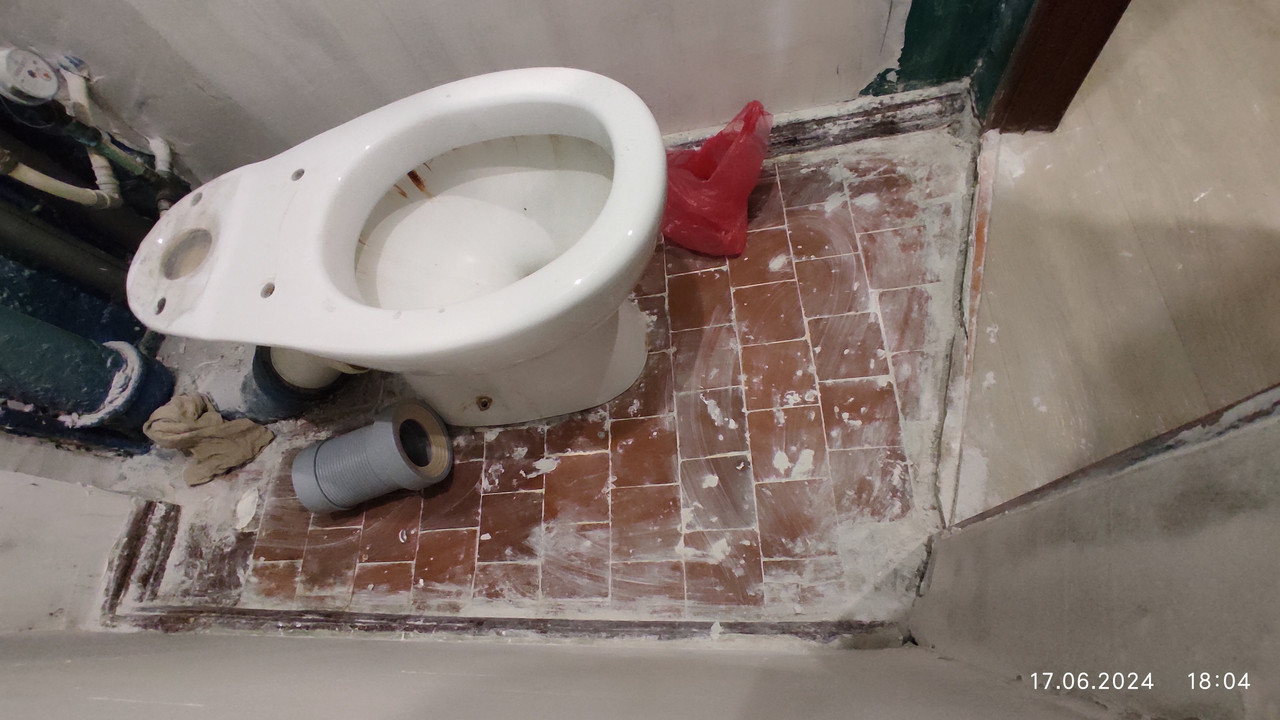

Здравствуйте. Знаю, тут много умных людей, которые дадут правильный совет, заранее спсибо. Проблема в том, что в течении недели сделаю косметический ремонт в туалетной комнате, но как оно часто бывает, ограничен во времени и финансами. Нужно успеть быстро решить проблему близко расположенного унитаза к двери. Недавно, местный сантехник, сказал что надо менять все трубы и ставить инсталяцию с подвесным унитазом, вот тогда и будет проблема моя решена. Но, может есть другой способ? Мне кажется, в этой квартире, раньше был унитаз поменьше или косой слив, поэтому вроде было лучше. Если купить унитаз с косым сливом, это решит нашу проблему? Или как сказал сантехник, ничего особо не изменится? Мне вот кажется, что должно помочь. Или может заказать какого нибудь специалиста, который подпилит трубу, сделает короче, заного переварит или как это там делается? Извините за страшное фото, ну такова реальность. И да, на фото видно дешевую гофру, купил, думая, что хоть один сантиметр сдвинится, кажется с ней только хуже станет. В общем, соерентируйте, что лучше сделать. Повторрюсь, проблема заключается, в том что от двери до унитаза не так много места и визуально не очень и просто хочется больше места для большего удобства и разворотности на месте.
PS. нам не хватает буквально лишних 5-10 см для счастья и кажется, со старым унитазом эти 5-10 см были, трубы ведь те же, значит унитаз был с косым сливом? Или просто миниатюрнее?
https://postimg.cc/t1S1KCZD

https://i.postimg.cc/W3jMJd2R/1718608313151.jpg

Унитаз с универсальным выпуском (укороченный горизонтальный) занимает меньше всего места. Далее надо разбираться с трубами, менять крестовину стояка - тогда можно выиграть много места. Без замены крестовины в перекрытии - ну наверное максимум можно выиграть 5-10см тщательно подогнанным пластиком и горшком с универсальным выпуском. В чугун угол 45+угол90 на выпуск горшка.

BV, а если все таки просто купить унитаз маленький с косым сливом, это не моможет выйграть хоть 5см? https://i.postimg.cc/X7fSWhps/1718611484676.jpg

Вы сами можете найти чертежи с размерами унитаза, погуглить размеры углов(труб) и прикинуть с карандашом на бумаге.
А разве это крестовина? Отвод похоже
Сообщений: 139279
17.06.2024 в 15:00:26
master.msk написал:
master.msk, не уверен.
В старых домах встречались крестовины с длинным отводом

Можно попробовать поставить унитаз с косым выпуском + эксцентрик. Вариант не из лучших, но если удастся, то сантиметры сэкономить поможет.

Если косой выпуск будет соосным с косой чугункой, то встанет ближе. Надо примерять.
