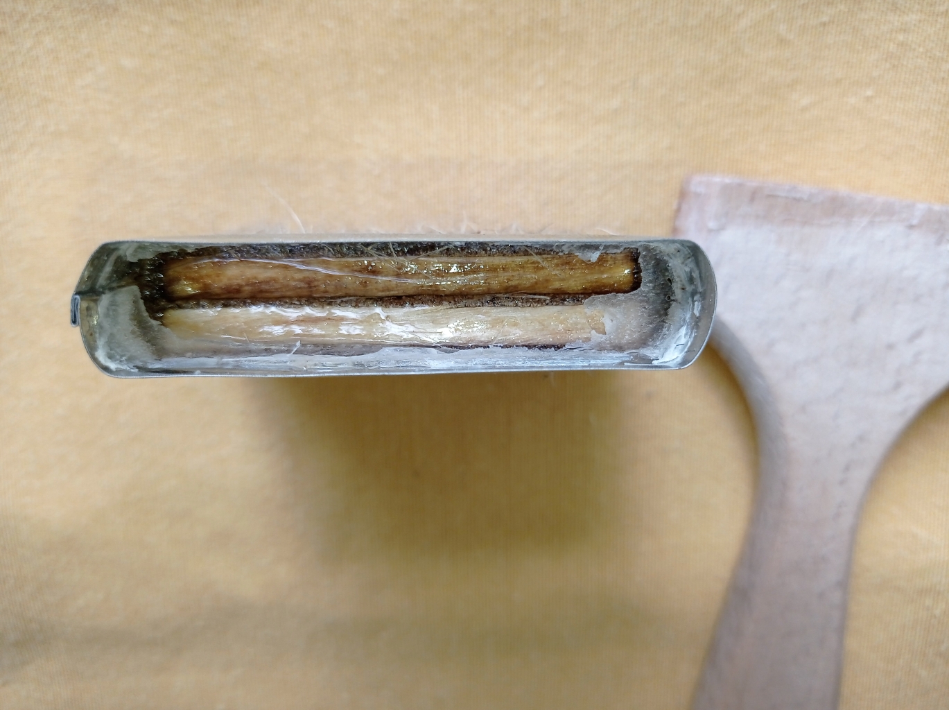

Приветствую! Какой клей используется при изготовлении кисточек? Ясно, что он водостойкий и, наверное, должен быть не очень дорогим, вряд ли эпоксидка. В затвердевшем виде выглядит как стеклянная корочка. Уверен, ему бы нашлось различное применение. Клей для кисточки

Эдп-20 Дзержинская клеит хорошо и стоит дорого. Другие производители делают дешевле но она не клеит вообще. Чтобы залить саморез в эпоксидку, его смазывают салом. После застывания его легко выкрутить, он не прикипит в клее. Для кисточек применяют Hypo Cement. Если купить бочку 200л, то недорого за литр.
