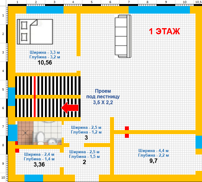

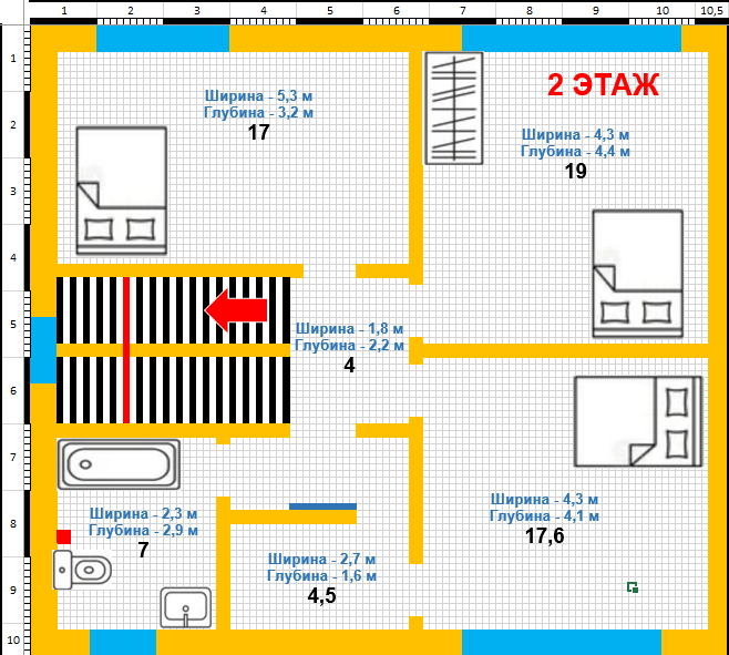

Доброго времени всем. По существу. Заранее прошу прощения за непрофессиональный язык.
  1. Придумал "сам себе довольный" проект дома. Размер 9,5 на 10,5 кирпич. Возможно ли осуществить строительство с плитами перекрытия без несущих стен внутри. Т.е. пролет максимальный 10,5 метра. Материал межкомнатных перегородок кирпич
  2. Лестницу планирую делать по "подъездному типу" проем под лестницу 3,5 на 2,2 с шириной марша 1,1 метра и полноценной межлестничной площадкой. Можно ли это осуществить при помощи готовых жби лестничных маршев как на картинке?
  3. Кто может посоветовать достойного проектировщика в Калининграде который смог бы отработать проект со сметой.

Конструктор нужен - на просчет проекта.

BV,
Ага, академик - не меньше. Что там считать?? У него по осям 7-8-9-10 угол дома просто отвалится, и по 7-5 перекрытия первого этажа рухнут, а все остальное и считать не надо.

13.07.2024 в 20:04:17
pool, Почему не по-делу? Проектировать так нельзя, у него 10 метров пролет неподпертый. Ну или 7. Можно конечно исхитриться, спрятать несущие элементы в кирпичных стенах и перегородках. Допустим. Но стоимость выкрутасов окажется такой, что на разницу можно еще один дом построить, только уже с нормальным опиранием этажей друг на друга, а не вешать в воздухе. Я на самом деле противник повторения планировок по этажам - у них разное назначение и соответсвенно требуются разные планировочные подходы. НО! Есть простой выход. Покупаешь несколько бутылок бухла и отправляешься к знакомому пенсу-архитектору на консультацию. Объясняешь ему суть хотелок и за пару часов создается концепция не требующая дальнейших дорогостоящих решений.
По существу вопроса ТС - нет, на плиты перекрытий нельзя ставить перегородки с опиранием кровли. Возможен вариант самонесущей плоской кровли фермами или ЖБ, но верхний правый угол (да и левый тоже) потребуют серьезную монолитную связь по каждому этажу. Ну и еще куча вопросов, лучше начинать с доработки планировки, а уж потом, по совету ВУ идти к конструктору.

Вот чесслово... вариантов поставить такой дом не один и не два... Это как раз и есть задача проектировщика предложить решения. Обсуждать варианты тут - это несерьёзно.

13.07.2024 в 20:17:41
pool,
Разумеется, любая задача имеет решение. Вопрос в деньги упирается. А это как раз ТС по адресу обратился - если считать его проект - то получится допустим 10 лямов, а если проект скорректировать - то можно в пять уложиться. Вот так.

13.07.2024 в 20:25:36
Планировки посмотрела - ужаснулась. Три спальни на втором с одним санузлом, маленькие, шкаф перекрывает окно, на первом крайне неудобный санузел с окном в душе(!), окно съедает половину крошечной гардеробной при входе, кухни нет, котельной нет, узкая комната внизу, четвертая спальня но без санузла, нет постирочной и хоззоны - и так далее.

14.07.2024 в 00:10:39
MADONNA, Планировки - на вкус и цвет... Если грубо - какой пролет должен быть минимальным? Сколько метров? Понимать хотя бы, что после того как найму проектировщика, который скажет "я так 1000 раз делал" - второй этаж рухнет мне на голову

14.07.2024 в 08:58:05
David_R,
Нет никаких ограничений, любой может быть. В основе проектирования лежит либо внешний облик здания - либо набор внутренних модулей, которые определяют заполнение некоего обьема, который потом «одеваается» в рубашку внешнего контура. Наиболее рациональная внешняя форма - квадрат (в плане) - но она же наиболее уныла с точки зрения архитектурной выразительности. Планировки - то же самое, по идее, гостинная и лестница это смысловой центр композиции. И остальные помещения подчинены и выстраиваются как второстепенные. Но с точки зрения архитектуры главный вход является доминантой, ну и так далее.7 Наверняка есть много книг типа «архитектура и дизайн малоэтажных построек для чайников». Вот с такой книги стоит начать свой путь к проетированию, и двигаясь от простого к сложному - пытаться создать органичное сочетание красоты и удобства. И как правило оно, в силу своей органичности - не содержит конструктивных трудностей. Начни с ответа на простой вопрос - сколько человек будет жить постоянно, и сколько гостей может остаться на ночлег. Время сейчас такое, что «на ночлег» лучше планировать престарелых родителей и не более. Сколько детей(планируется) - ну и далее по списку.
