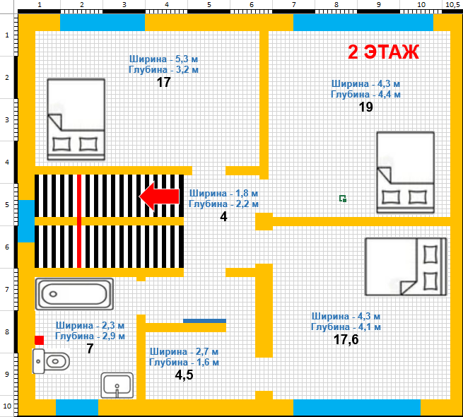

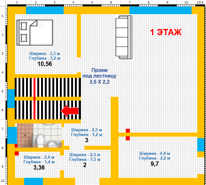

MADONNA, К сожалению не знаю как к вам обращаться. Вы наверное меня не правильно поняли. Я не проектирую. Я хочу построить себе. Но уже насмотрелся как у нас строят. На загубленные деньги поэтому решил что должен хоть немного понимать азы. Но проблема в том что я нашел проект который более менее отвечает моим хотелкам. Поэтому нарисовал свой и подогнать его под внешний облик как ниже. Теперь осталось понять осуществим ли он в принципе. Наши строители говорят - ноу проблем рисуйте все сделаем. Но большинству лишь бы капусты срубить и затянуть тебя в стройку а потом начинается...
Если сделать так как ниже? Так осуществимо с разумными затратами?

Ага, академик - не меньше. Что там считать?? У него по осям 7-8-9-10 угол дома просто отвалится, и по 7-5 перекрытия первого этажа рухнут, а все остальное и считать не надо.
MADONNA, Я даже не смотрел ЭТО)
Сообщений: 139310
14.07.2024 в 13:28:53
Загубленные деньги - строить без проекта. Проект "из инета" может оказаться мурзилкой.
Нет - с точки зрения разумности, и затрат, и соответствия планировок фасадам. Но если отказаться от больших пролетов и использовать плиты 5-6 метров и добавить ригель по оси конька (в гостинной) разумеется «собрав» стену в одну плоскость (ось ~6) то можно построить, но я бы не советовала.

MADONNA, Как раз на последних "картинках" под плиты 5-6 м. Но все равно спасибо))). Люди если есть кто из Калининграда готовых взяться за мои хотелки прошу откликнутся в личку.
