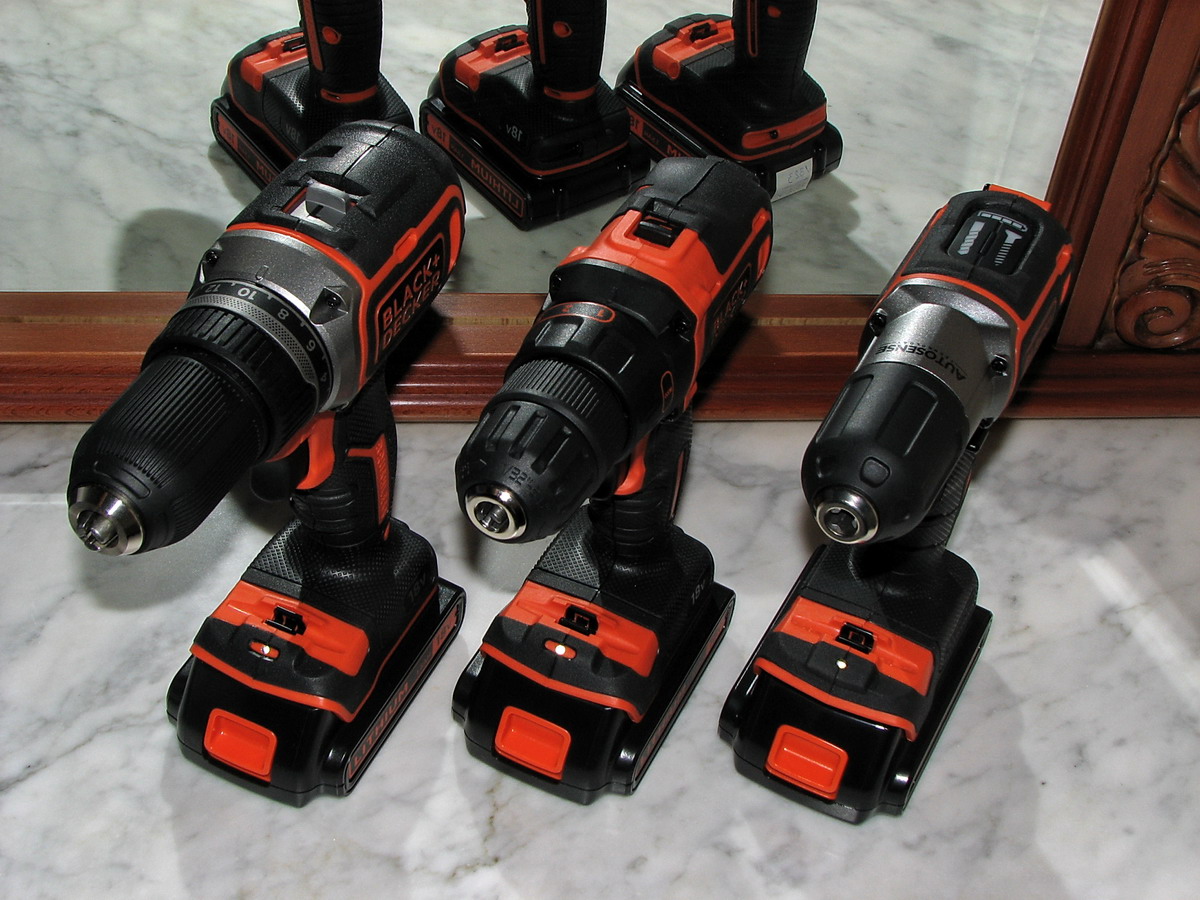

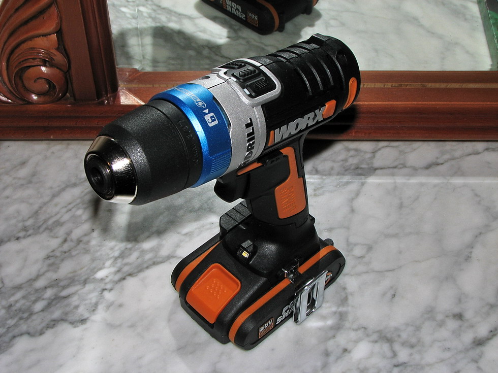

Точно описана проблема, только я бы ещё задачу усложнил, крутить саморезы не в фанеру, а в ОСП, очень рыхлый и неоднородный материал, до ещё прикручивать к деревянному сучковатому брусу. Да ещё не 20 а тысячу саморезов. Вот с этой задачей не справиться ни один винтовёрт. А вот эта парочка справиться. Первый (отдельного фото не нашёл) красный, он на обоих фото справа и второй отдельно на третьем. Между прочем, Позитековская продукция.B+Dчесотка 4WORX AiDrill 5

Дмитрий Т, Вот, то решение которого я ждал, полное осознание проблемы и полное её закрытие!
А дистанционные муфты это конечно хорошо, но кайф от контроля никто никогда не отменял
