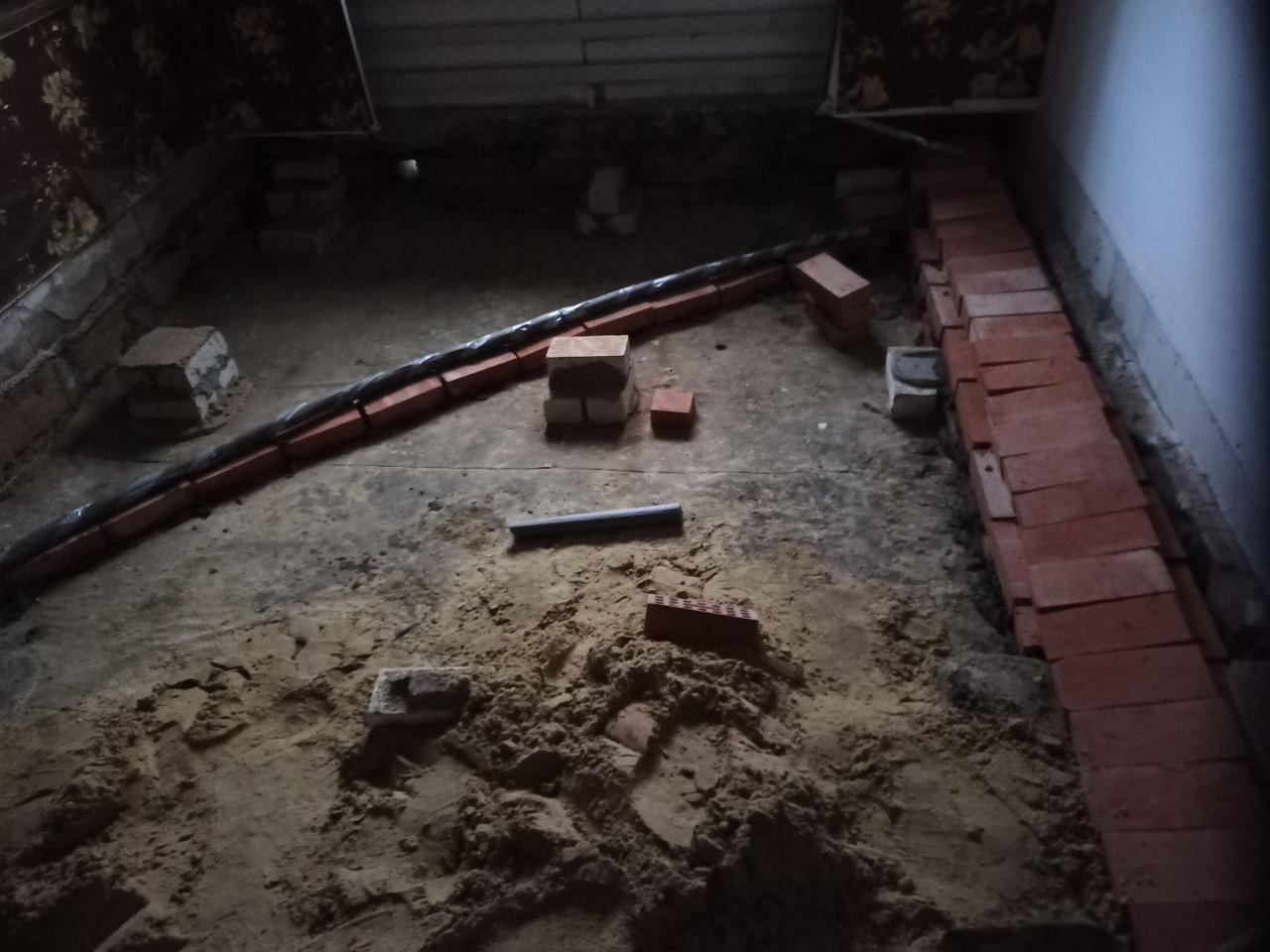

Уважаемые специалисты по отоплению, подскажите пожалуйста прав ли знакомый сантехник; ситуация следующая - произвожу замену полов на лагах на пол с бетонной стяжкой; при вскрытии полов обнаружилась пластиковая 32-я труба отопления, которая была подвешена на веревках за лаги; лаги убрали, под эту трубу подложили красный кирпич без дырочек, соединили его раствором, на трубу одели серый утеплитель (кроме стыков), обмотали армированным скотчем (как на фото); сверху засыпали желтым песком (примерно 30-40 см) и сверху песка будет бетонная стяжка сантиметров 7-10; я переживаю не лопнет ли эта труба и места соединений от даваления, может нужно всё раскопать и обложить эту трубу кирпичем со всех сторон, а знакомый сантехник говорит, что ничего делать не надо, мол не раздавит ничего; люди в стяжку сейчас все трубы прячут без утеплителя и всё нормально, мол раздавить может трубу десятку канализационную, прав он или нет в моём случае?
