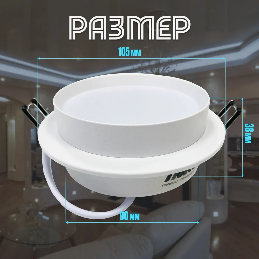

53и - большой диаметр слишком,
Почему?

Мне думается квадрат из линий никакого дизайна не представляет, это всякие так косые и прочие непонятные фигуры, что то про дизайн. Прожектора, то есть накладные светильники, действительно сомнительная вещь, зато они дают тот самый дизайнерский свет, который может оказаться этим седлом. По идее светодизайнеры сразу моделируют это дело в компьютере и видят как будет выглядеть освещение, показывают заказчику. Бомж дизайнеры ставят стаканчики как художник видит. Иногда кажется что стаканчики ставят ради стаканчиков, а не подсветки. Есть во такое решение под 53 лампу, впрочем ничего особенного. image

По дизайну - врезается в не широкую длинную плоскость, их много, и кроме того 53 слишком мощные.

53 слишком мощные.
Есть маломощные в принципе.
