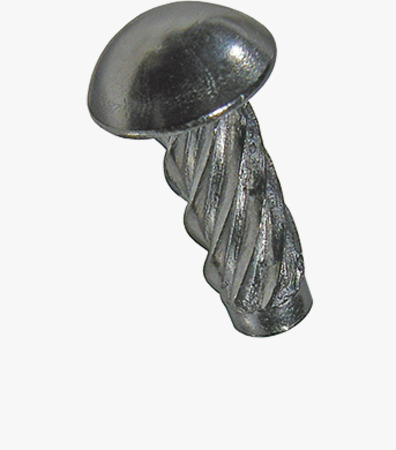

Как же производитель ставил эти заклепки. На видео с разобранным компрессором не видео с внутренней стороны стенки компрессора каких-то ответсных шляпок заклепок для шильдика...

BV, вы имеете ввиду U-Drive Hammer Screws ? А они как монтируются...Не нужен доступ с двух сторон? Я конечно погуглю и поищу в етьюбе. Но ,лучше, у опытных спецов здесь узнать))

Veselchak написал: Как же производитель ставил эти заклепки
Ответ был в 10 ообщении темы, вид заклёпок в 12...
Регистрация: 13.03.2006
Сообщений: 28328
08.10.2024 в 20:17:59
Veselchak написал: А они как монтируются
Забиваются или запрессовываются в отверстие.

Veselchak написал: U-Drive Hammer Screws

Alex___dr, отлично. То есть все можно со стороны шильдика сделать. Компрессор не разбирается...Поищу эти заклепки...U-Drive Hammer Screws )) Спасибо

BV, я вообще инглиш знаю))
Просто думал, что это такие же заклепки под молоток, как на фото. Похожи они. Но ддля этих заклепок доступ нужен с двух сторон. Чтобы их зафиксировать... alt текст
Но U-Drive Hammer Screws видимо, заклепка под ударом молотка просто скручивается и распирается в глухом отверстии..)

U-Drive Hammer Screws , то есть ей не нужен доступ с двух сторон. И у меня, видимо такие старые и держали шильдик на компрессоре.
Мне просто нужно будет высерлить два отверстия глухих под размер этих заклепок U-Drive Hammer Screws и молоточкой их прибить)
