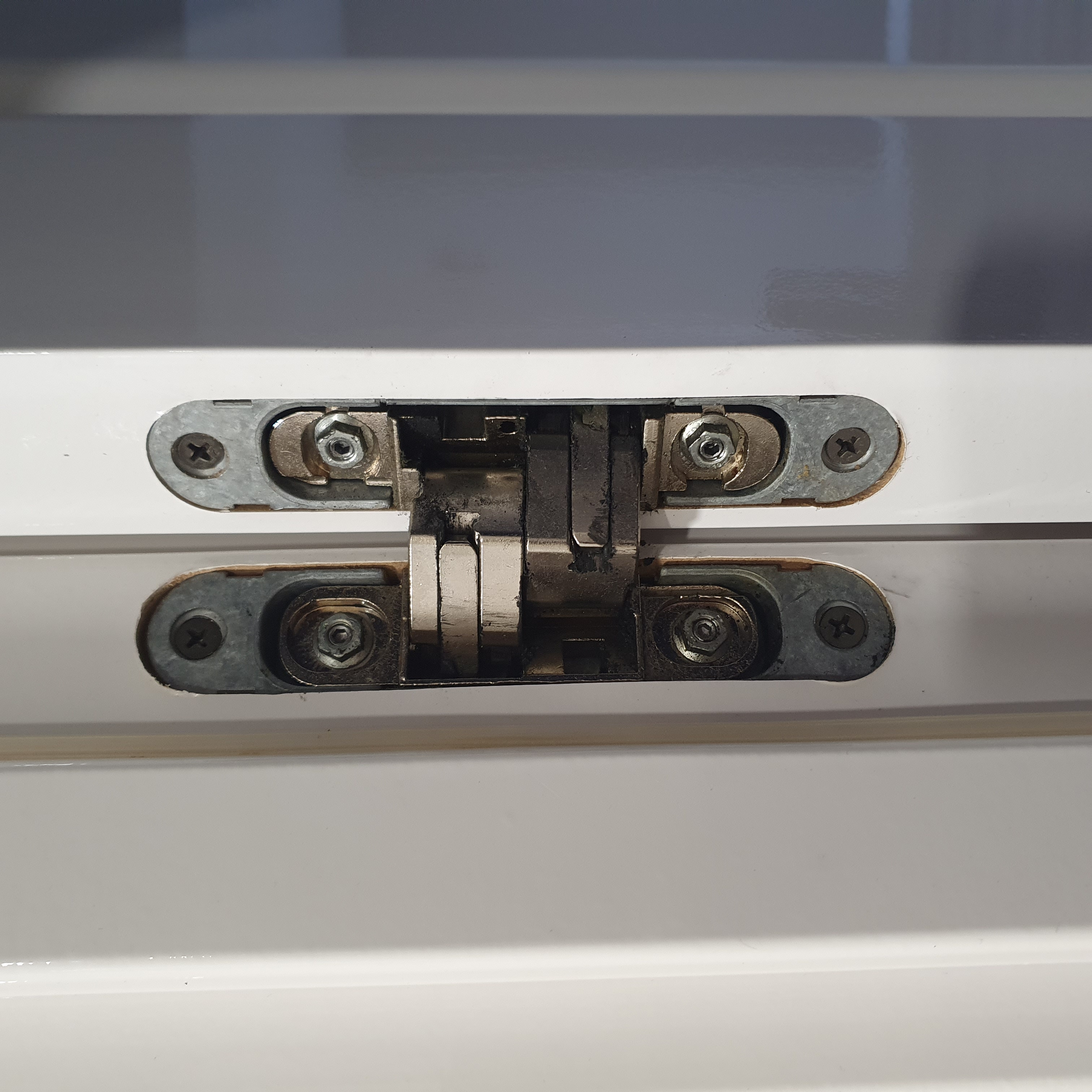

Товарищи, имею дверь со скрытыми петлями, у которой по горизонтали просело полотно.Из-за чего верх полотна задевает коробку.Петли вот такие на фото.Не врубился как их регулировать по горизонтали.![ссылка удалена]

Вот такая петля

Edvig написал 25.04.2026 в 18:43
Вертикальная часть верха полотна задевает вертикальную часть коробки.
Если крепления петель к полотну и коробке стоят плотно, то регулируйте зазор полотно/коробка у верхней петли до минимума. Если так уже сделано, можете распором попробовать выдавить/увеличить расстояние по верху коробки. Если не поможет, то последующие действия это уже хирургические вмешательства, начиная со снятия наличников.
