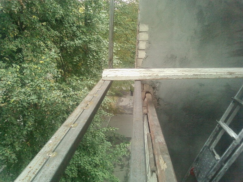

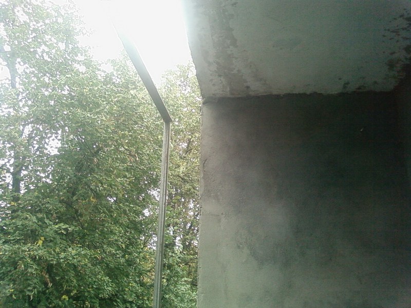

Tomkol написал : Одинарная труба (горизонтальная) установлена заподлицо со стеной. Это верх будущей ограды. Я еще в другом ракурсе постараюсь сфоткать.
Вот как раз над трубой будущей ограды взял точку съемки Вот верхняя перемычка - еще не успел её со стеной связать
chico63 написал : Наверное, всё же лучше действительно снизу козырька её приклеить - козырёк то из оцинковки наверняка ?
Наверное действительно так.

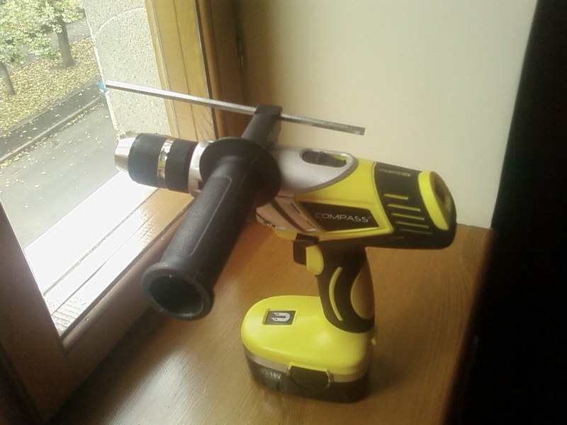

С советами про шурик меня достали. Вот, пришлось взять. Кстати, окошко видите? Скажите, что оно хуже металлопластикового.

Tomkol написал : Скажите, что оно хуже металлопластикового.
Это покажет время. Вот какое окошко точно лучше, например хорошего и дорогого чисто немецкого ШУКО с Хорошей Фурнитурой ( это тоже очень важно ) - это настоящее финское деревянное, да ещё и с жалюзями между наружным стеклом и внутренним стеклопакетом. Но там делают действительно на Совесть. Только дерево сушат лет 10, не говоря уже об остальном. Но и стоит такое окно- мама не горюй ! :a Кстати, все наши старые деревянные окна - это "финские" окна, только сделаны по "улучшенной советской" технологии. Так что ежели у вас не будет никаких проблем не менее 10-15 лет - тогда прошу отписАться . А пока можно говорить только предположительно. Ведь очень часто хорошие и правильные идеи-разработки поганятся на корню технологией-качеством изготовления. Вот лично у меня никаких претензий к моим окошкам ШУКО нет уже лет 6-7. И подозреваю, что и не появится ещё много лет. Но это в том числе и потому, что не пожлобствовали на деньги и хорошую фурнитуру ( специально в заказе указали КОНКРЕТНУЮ марку , а не то Го..но, что те ребята намеревались поставить туда- там на фирме был как раз период "модернизации" - снижения производственных затрат, типа ) , а, главное - самолично после установщиков всё довёл до ума, особенно снаружи все прилегающие ...
Вот нашёл ссылочку по настоящим финским окнам ( и дверям ) http://www.skaala.ru/ru/index.html

chico63 написал : претензий к моим окошкам ШУКО нет уже лет 6-7
У меня к моим тоже. Они финской пропиткой обработаны. Стёкла посажены на силикон. Внутрь тоже планирую жалюзи (на солнечной стороне квартиры), а это окно на парк выходит и сторона северо-западная - смысла нету. Еще и липы перед самым окном растут. Стекла в каждое окно ставил одно 3мм, а другое 4 мм - разная амплитуда колебания существенно снижает звукопроницаемость извне.

Tomkol написал :
еще угол наклона козырька поострее делайте... голуби, однако... и гадят, и шумят.

T-Bird написал : голуби, однако...и гадят, и шумят
Да уж. Птицы мира, блин! :mad: Козырек - фигня. А вот когда на машину - поубивал бы.
