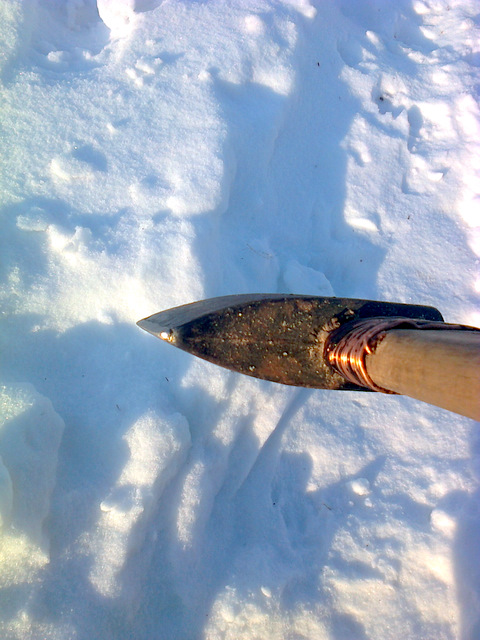

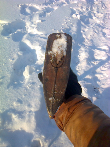

Подыму тему про колуны. Месяц назад разжился дровами, (дубовые чурки) встал вопрос-чем колоть? Топором много не намахаешь, попросил у дружбана колун, тот мне его подарил, сказав, что у него ещё есть. Хорошее ведь не подарит;) Колун оказался чугунным и очень быстро затуплялся, просто круглым становился:eek: Недолго думая, я срезал режущую кромку и наплавил новую. На одной заточке было переколото около четырёх кубов дуба и столько же берёзы (не моя) как видно по фото, до сих пор острый.

А откуда такая уверенность что колун чугунный? То что он литой, вовсе не говорит о чугуне. Сталь тоже вполне себе отливают когда необходимо, взять те же плоскогбцы или молоток, натуральные стальные отливки. Чугун на кромке не затупился, а выкрошился бы. Так что по всему это сталь, наверняка азиатская и мягкая, из которой гвозди стоило бы делать. Приварить накрепко сталь к чугуну, в быту на коленке, из области сказок. Слишком чужеродные это сплавы.

Ярослав_М написал : А откуда такая уверенность что колун чугунный?
Вы когда нибудь чугун болгаркой резали?
Ярослав_М написал : Чугун бы, кстати, на кромке не затупился а выкрошился бы.
Чугуны разные бывают.
Ярослав_М написал : Приварить накрепко сталь к чугуну, в быту на коленке, из области сказок.
Для кого сказки, для кого обыденность.
в клиновых задвижках чугунные клинья обычными электродами наваривали и ничё, работают
