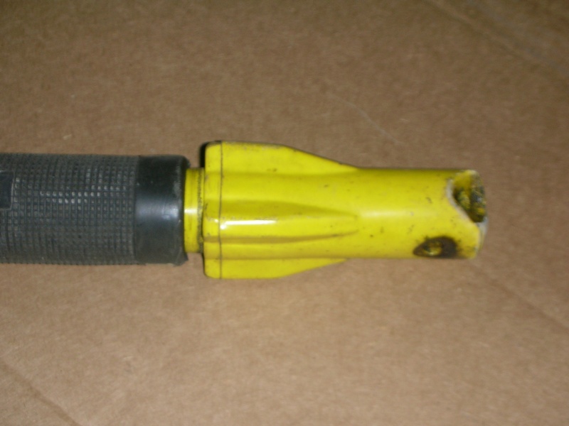

Звиняйте за задержку - только что на сегодня закончил балконные работы. Выкладываю фотки, которые обещал. Во-первых про колун хотел показать. Да и POG просил показать бандаж. Вот общий вид. На этой фотке стрелочкой обозначил стык двух деталей, из которых сварен колун. И видно на бондаже следы попадания по поленьям. Если бы не эта жестянка, то топорищу уже наверное хана была бы. А ведь я ту жесть еле согнул в трубу. Толщина наверное больше миллиметра. А вот такие поленья иногда приходится нарезать и колоть

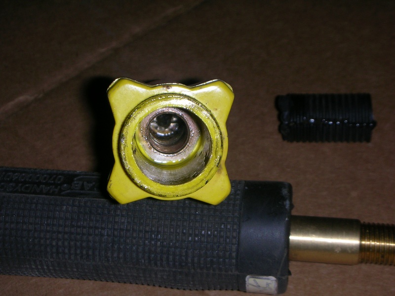

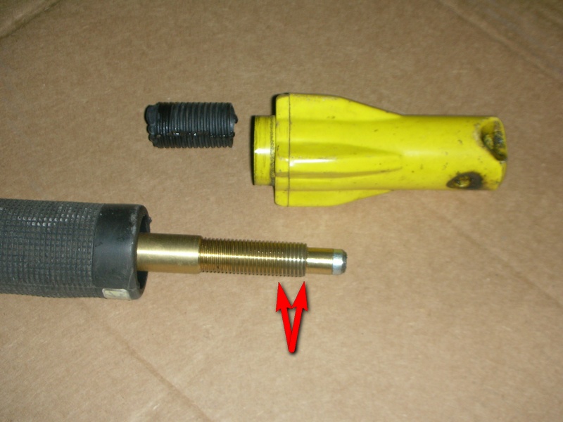

Теперь про держак. Общий вид. Уже достаточно был в работе. Но темное вокруг отверстий - это не обугленная поверхность, а что-то типа копоти въевшейся. Нужно отдать должное - пластмасска абсолютно термостойкая А вот стрелочками показаны границы подлизанной резьбы. Даже по цвету видно. Попадает туда обмазка и начинает заедать. Ну и вид внутри. Я там трошки масла наляпал.

Tomkol написал : А вот стрелочками показаны границы подлизанной резьбы. Даже по цвету видно. Попадает туда обмазка и начинает заедать.
Хм.. . А разница в цвете витков, меня наводит на мысль, что это не латунь, а анодированная шелезяка. Или я ошибаюсь?? Мож магнитик приложить?
