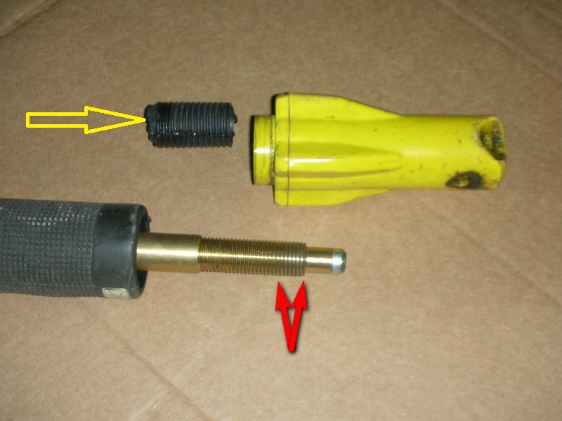

DED написал : Хм.. . А разница в цвете витков, меня наводит на мысль, что это не латунь, а анодированная шелезяка. ...
Не, там тоже желтое, только оксидной пленки нету. Блестит.
Скоро сказка сказывается. Я ж делаю сразу всю основную конструкцию, чтобы потом только осталось быстро обшить. Недельку-другую потерпите, и будут фотки балкона. Сегодня повезло - 10 градусов тепла было. А на прошлых выходных в бушлате пришлось работать.

Может графит попробовать? Когда-то им натирали резьбу деталей из нержавейки для работы при 500...600 Гр. С. Меньше закусывало,легче выкручивалась.

Tomkol написал : Попадает туда обмазка и начинает заедать.
Полчаса назал специально насыпал крошку и пыль из обмазки прямо на резбу - не заедало :( , наверное потому, что пока новый и сухой. Учитывая Ваш опыт, поставлю, наверное, шайбу, вырубленную из листового фторопласта - тогда на резьбу ничего попадать не будет. А вот смазывать не буду.
DED написал : Мож магнитик приложить?
Только что прикладывал - магнититься только вставка на конце латунного стержня с резьбой

7351 написал : Полчаса назал специально насыпал крошку и пыль из обмазки прямо на резбу - не заедало , наверное потому, что пока новый и сухой.
Да, наверное. Но если его вертикально будете держать и покрутите туды-сюды минуток 20, то наверное заест.
Но вообще держак хороший. Им и УОНИИ лучше поджигать - когда чиркаешь или нажимаешь, то электрод жестко остается сидеть в гнезде, а в обычном держаке он пытается вывернуться из губок.
aluma написал : Может графит попробовать?
Была мысля графитной смазки туда немножко насовать, но она в гараже, а времени туда ехать не было. Позже наверное так и сделаю.

А это, что за фиговинка - маленькая, чёрная, сморщенная??

DED написал : маленькая, чёрная, сморщенная??
Кусок черной пластмассовой гофротрубки - имхо, ненужная запчасть

Tomkol написал : Была мысля графитной смазки туда...
Не,я про сухой порошок.

aluma написал : сухой порошок.
Сухой, имхо, нормально, пыль налипать не будет , в отличие от смазки.
... есть у каждой женщины. Что это? (загадка) ;)
aluma написал : Не,я про сухой порошок.
Я понял. Но порошка нету, а графитка есть. Мне, кстати, один знакомый советовал графиткой байонеты в инверторе смазать для лучшего контакта :confused:

Tomkol написал : Но порошка нету, а графитка есть. Мне, кстати, один знакомый советовал графиткой байонеты в инверторе смазать для лучшего контакта
Строгается щетка от электродвигателя или грифель простого мягкого карандаша - вот и графитовый порошок :) - отлично вдувается в замки зимой с бумажки и не замерзают потом. А вот в байонеты не советовал бы графитить - лучше протирайте контактные поверхности, время от времени, поролоновой мочалкой с жесткой поверхностью для мытья посуды, смоченной в спирте. Токи не детские, а сопротивление графита большое, по сравнению с латунью.

7351 написал : лучше протирайте контактные поверхности, время от времени, поролоновой мочалкой с жесткой поверхностью для мытья посуды, смоченной в спирте.
Та пока вообще ничем не чистил. За три года ничего не окислилось и не подгорело.
