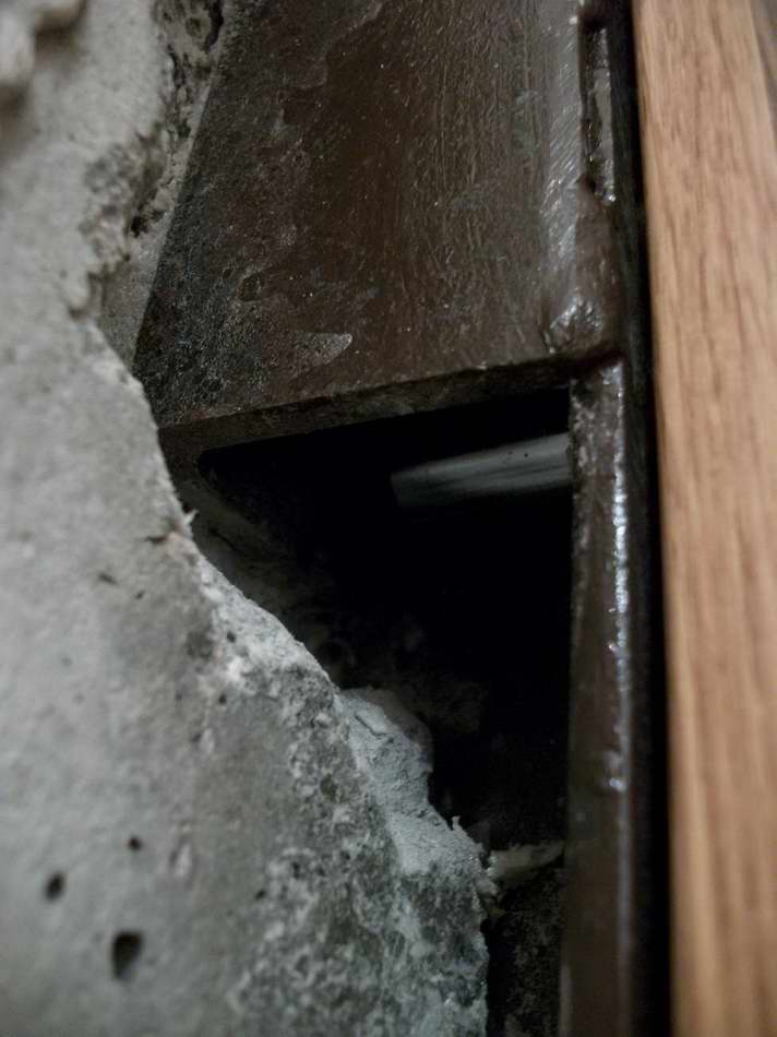

DrPilman написал : Подскажите, пожалуйста. Если к уголку приваривать полку (толщина материала уголка и полки 5 мм) по красным линиям - по верхней плоскости полки. Может ли расплавленный металл затечь под нижнюю плоскость полки? Т. е. под зеленую линию?
еще вопросец: - что итоге должно получится какое изделие?

Andrej Eirig написал : какое изделие?
Явно камера, куда входят ригели замка в стальной лудке дверей, чтобы туда пена "не залезла"
DrPilman написал : Там ходят ригели замка, а расстояние между полкой (заштрихована на рисунке) и верхним ригелем очень маленькое - несколько мм.

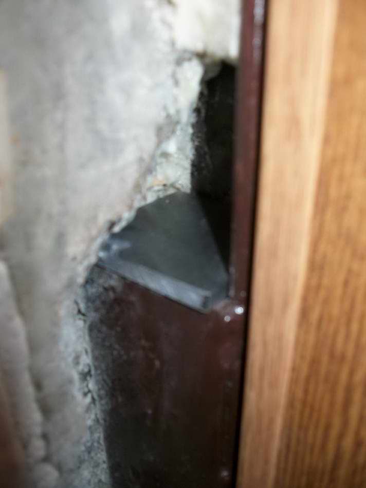

Это нижняя часть кармана для ригелей:
На нее накладывается пластинка:
Эту пластинку нужно приварить к карману, или к раме. На рисунке, в сообщении выше, изображена точно такая ситуация, только для верхней части кармана. Плохое качество фото, поэтому сначала привел первых два:
Т. е. с нижней частью кармана вопросов нет. Но если большая капля протечет сверху внутрь кармана, то замок не будет закрываться, а сбить ее наверное будет проблематично.
Начинаю склоняться к варианту со шпилькой М-6, т. е. просверлить отверстия и стянуть накладки шпилькой. По прочности наверное будет тоже, или чуть слабее, чем сварка точками.

DrPilman, я вас малость понять не могу, если у вас столько планов на ваш дверной проем, изложите нам всю свою идею доработки(или переделки) ну и фото чтоб лучше представить:)

DrPilman написал : Т. е. с нижней частью кармана вопросов нет. Но если большая капля протечет сверху внутрь кармана, то замок не будет закрываться, а сбить ее наверное будет проблематично.
как попадет туда шлак? настолько плотно у вас прилегают свариваемые детали

12.12.2011 в 17:45:26
Andrej Eirig написал : настолько плотно у вас прилегают свариваемые детали
Зазора практически нет, около 1 мм.
