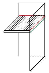

Подскажите, пожалуйста. Если к уголку приваривать полку (толщина материала уголка и полки 5 мм) по красным линиям - по верхней плоскости полки. Может ли расплавленный металл затечь под нижнюю плоскость полки? Т. е. под зеленую линию?

DrPilman написал : Может ли расплавленный металл затечь под нижнюю плоскость полки?
При некотором зазоре может шлаком залить и оплавить, Вам как нужно?

Мне нужно что бы метал не подтек под нижнюю плоскость. Там ходят ригели замка, а расстояние между полкой (заштрихована на рисунке) и верхним ригелем очень маленькое - несколько мм. Потом может возникнуть реальный геморрой с удалением лишнего. Да, надо думать!!!

пардус написал : При некотором зазоре может шлаком залить и оплавить, Вам как нужно?
Такое возможно даже, если варить не швом, а прихватывать точками?

Без фанатизма троечкой нормально можно сделать. А шлак нормально отбить можно, ну так если подогнать обе детальки, то не затечет, прихватками можно

DrPilman написал : Мне нужно что бы метал не подтек под нижнюю плоскость.
Если возможно, подложите под полку, снизу, впритирку со швом, кусок гипсокартона на распорке - ничего не затечет, а после сварки кусок ГКЛ уберете.

7351, спасибо, но я немного упростил ситуацию на рисунке. Боюсь, что подложить что то не получится точно впритирку.

DrPilman, Аккуратно точками прихватите, не сильно прожигая в одном месте. Да и подогнать нужно с минимальным зазором. Всё будет нормально. В крайнем случае срубите острым зубилом .

Еще как один из дополнительных методов предохранения от затекания шлака - это подобрать электроды с быстрокристаллизующимся шлаком.

Если есть возможность, отрежте две пластинки, такой же толщины и попробуйте сварить встык, без зазора, или с зазором 1-2 мм. Когда-то игрался так электродами АНО-36, с кусками 50-х уголков на токе 80-90 Ампер - через такой зазор на нижнюю сторону стыка ни шлак ни металл не доходили.

Tomkol написал : электроды с быстрокристаллизующимся шлаком
целлюлозные и рутилцеллюлозные, - те, которые предназначены варить вертикальные швы сверху-вниз.
