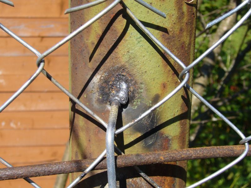

В выходные опять варил. Ток ставил 100-110 ампер. Вот что получилось в нижнем положении (к лежачей на столе трубе приваривал гвозди). Толщина металла трубы - 1,5 мм. Ширина стенки трубы (для понимания масштаба) - 20 мм.

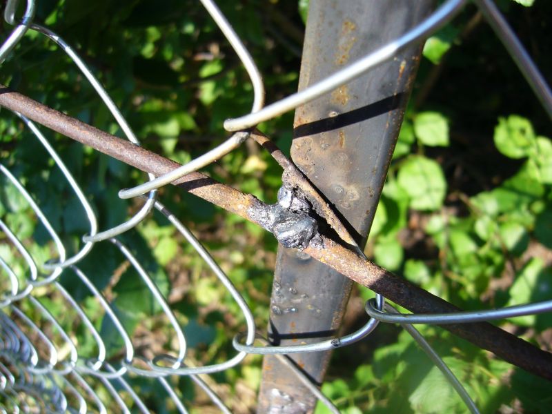

Вот нижнее (но уже на весу) положение при сварке двух концов проволоки. Концы зачищал болгаркой, при сварке проволоку удерживал пассатижами, электрод водил с проволоки на проволоку:

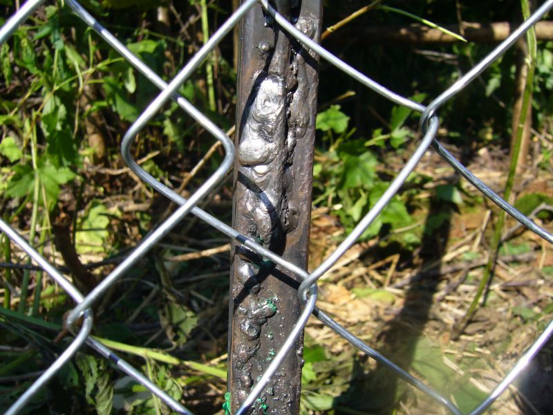

А вот нижнее (или не знаю какое) положение - попытка приварить проволоку к трубе. Т.к. проволока варится по месту, зачищать всю проволоку геморно, а к месту потом болгаркой уже не пролезть, то проволоку не зачищал. Старался держать электрод под 45 градусов по вертикали и 70 градусов по горизонтали. Водил с трубы на проволоку и обратно. Надеялся налить побольше, чтобы держало покрепче. Варится хреново, непрочно, в шве шлак. В связи с этим вопрос: это ржавчина на проволоке так влияет, или я неправильно варю как-то? Проволока сильно ржавая.

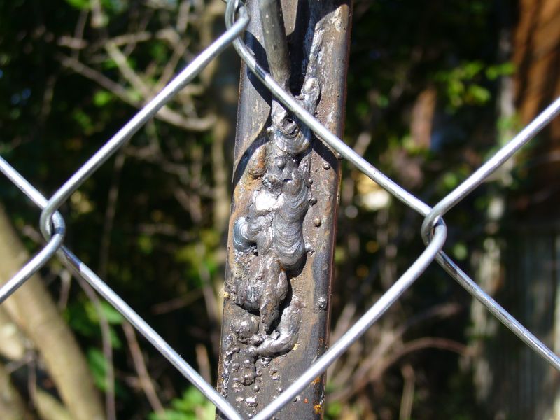

А вот тоже непонятное положение - приварка конца гвоздя к толстостенной трубе. Между гвоздем и трубой - зазор миллиметра 2-4. Как я понимаю, при электроде 2,5 мм. ровно под 45 градусов пускать дугу в дырку между гвоздем и трубой не очень то и правильно. Кроме того, труба крашенная (на зачищал, болгарка не лезет, напильника нет), и дуга сначала возбуждается нормально только на гвозде. В фильме про Макса есть прием заварки дыр - кратковременное отдергивание электрода (для небольшого остывания ванны, я так понял). Пробовал этим же приемом наварить гвоздь до трубы - не получается, часть гвоздя плавится и отваливается. В связи с этим нашел решение - наплавлять до гвоздя на трубе сплошняком (ее трудно прожечь), а потом чуть-чуть на гвоздь. Это правильно? И как вообще приваривать тонкий металл к толстому?
Еще вопрос: в фильме про Макса каждый проход шва перед новым очищается от шлака. Это обязательно? Если, например, дуга погасла, и возбудить новую удалось, только когда ванна потемнела, продолжать варить бессмысленно, нужно сначала чистить? Или все-таки старый шлак всплывет наверх, когда расплавится?
И еще вопрос: В фильме про макса показывали сварочную ванну в виде овала, расширяющегося с одной стороны и стрелочки еще какие-то рисовали, правда не понял, что они говорили. А у меня длинная красная линия за электродом остается (при этом шов более-менее, как на втором фото). А если я пытаюсь получить эту форму из фильма,то электрод фактически стоит, получаются большие наплывы и гвоздь нафиг плавится и отваливается.
И последнее: как делать фото не в полный размер, а открывающиеся миниатюры? Надоело тему засирать).

На третьей фотке - хорошо. На втором посередине справа участок - хорошо. Есть прогресс. Остальное плохо. Плохо потому, что здесь нужен предварительный опыт - это сварка тонкого металла. Учиться нужно на толстых пластинках. Потом, уже с опытом, можно варить и тонкий металл.
Алекс112 написал : аждый проход шва перед новым очищается от шлака. Это обязательно?
Да.
Алекс112 написал : возбудить новую удалось, только когда ванна потемнела, продолжать варить бессмысленно, нужно сначала чистить?
Если именно продолжать - то чистить не надо, если новый проход - надо обязательно.
Алекс112 написал : Может ли быть недостаточный провар, если сверху есть нормальный валик?
Если валик нормальный (красивый), то с боков и на определенную глубину провар будет, но может быть непровар корня - посмотри с обратной стороны. Как раз чтобы обеспечить провар корня, делают разделку кромок на толстом металле. Понятно, что если варить без разделки 10 мм, то провара не будет:D
Алекс112 написал : Можно ли прокалить электроды, просто положив их на какой-нибудь железке в костер на часок-другой?
Нет, можно на электроплитке или в духовке.

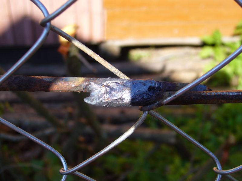

А что не так с последней фоткой? И какова максимальная толщина металла, который можно варить электродом 2,5 (АНО-21) без разделки шва? И все-таки, каковы теоретические особенности сварки толстого и тонкого металла (или большой детали - с большой теплоемкостью и маленькой)?

Алекс112 написал : И все-таки, каковы теоретические особенности сварки толстого и тонкого металла (или большой детали - с большой теплоемкостью и маленькой)?
В принципе, мысль работает правильно насчет последней фотки - дугу надо держать в основном направленной на толстый металл, тонкий захватывать чуть-чуть, и тот гвоздь для забора - пойдет, поскольку там нагрузки как таковой нет, но зажигать дугу надо на толстом металле - плохо, что невозможно было зачистить. И вообще, гвозди лучше варить как на первой фотке - внахлест. Еще, при сварке тонкого листового металла нужно чувство сварочной ванны - чтобы не было прожогов (варить надо быстрее), но в то же время и провар чтоб был. Поэтому - это приходит с опытом.
